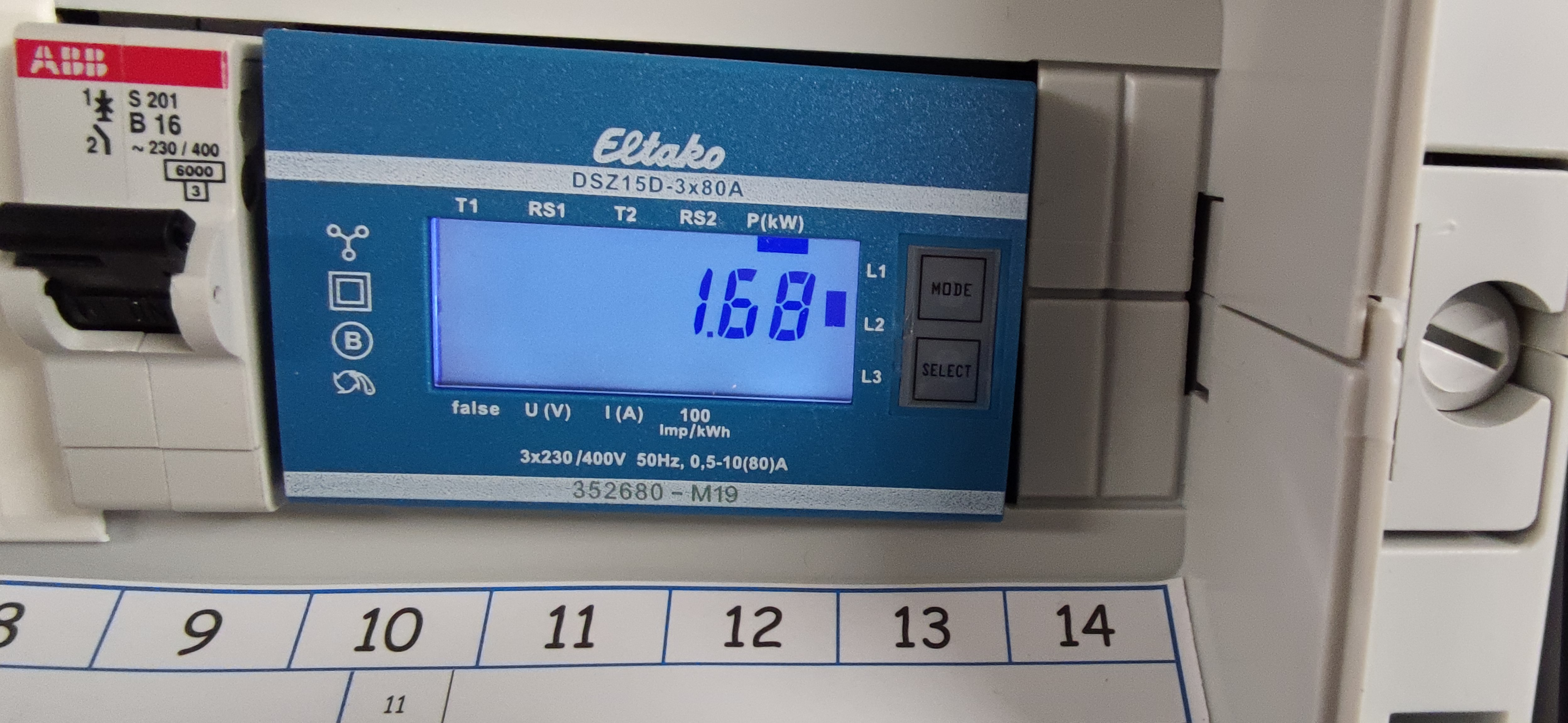

Habe gestern Abend auf die Schnelle noch einen Leitungsschutzschalter und eine Steckdose in der Garage nachgerüstet und dann die Alrendo mit dem mitgelieferten Kabel Schuko/Typ2 kurz eingesteckt.
Bei SoC 24% zeigte mein geeichter Zähler 1,68KW und 7,3A an.
Also weit weg von 3,3KW.
Ich hoffe ich kann die Woche noch ein paar Kilometer fahren, die Alrendo damit fast leer fahren und versuche dann einen kompletten Ladevorgang zu beobachten, ob sich Strom/Leistung verändern.
