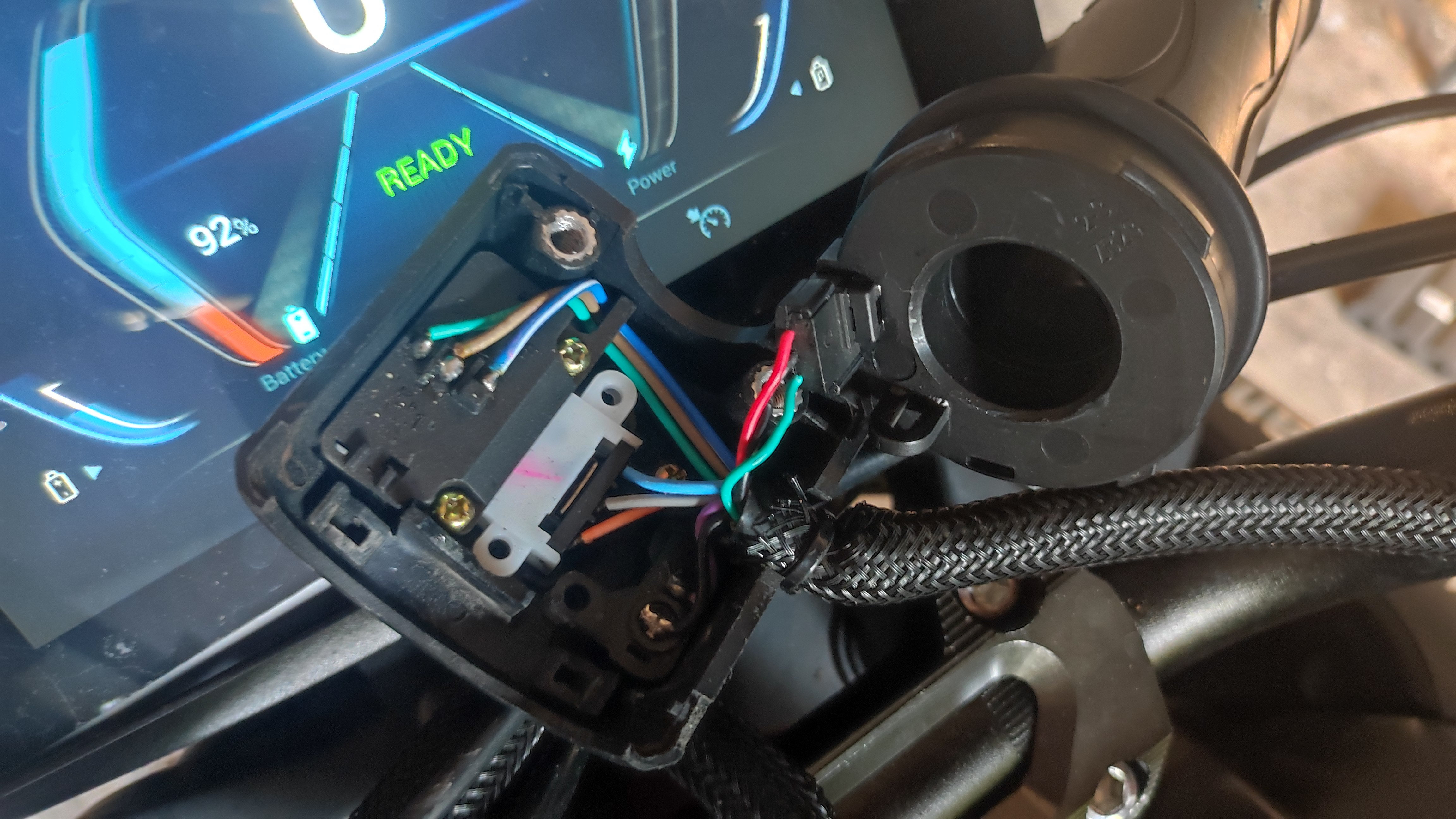

:!: :!: :!: :!: Gasgriff defekt :?: :!: :!: :!:
Da steht meine Maschine jetzt im Nachbarort wo sie jederzeit geklaut werden kann....
Die Tage hatte sie schon ab und zu kein Gas mehr angenommen aber ging dann nach Neustart wieder :shock: Jetzt bin ich 3km in den Nachbarort gefahren und Zack es geht gar nichts mehr...
Jetzt bleibt die da stehen bzw Versuche ich die Tage den ADAC zu organisieren zum abschleppen und dann raparieren.
Alle anderen Schalter am rechten griff gehen es ist nur das Gas was die Maschine auch nach mehrmaligem Neustart nicht annimmt :shock:
Könnt ihr mir bitte helfen ? 🥺

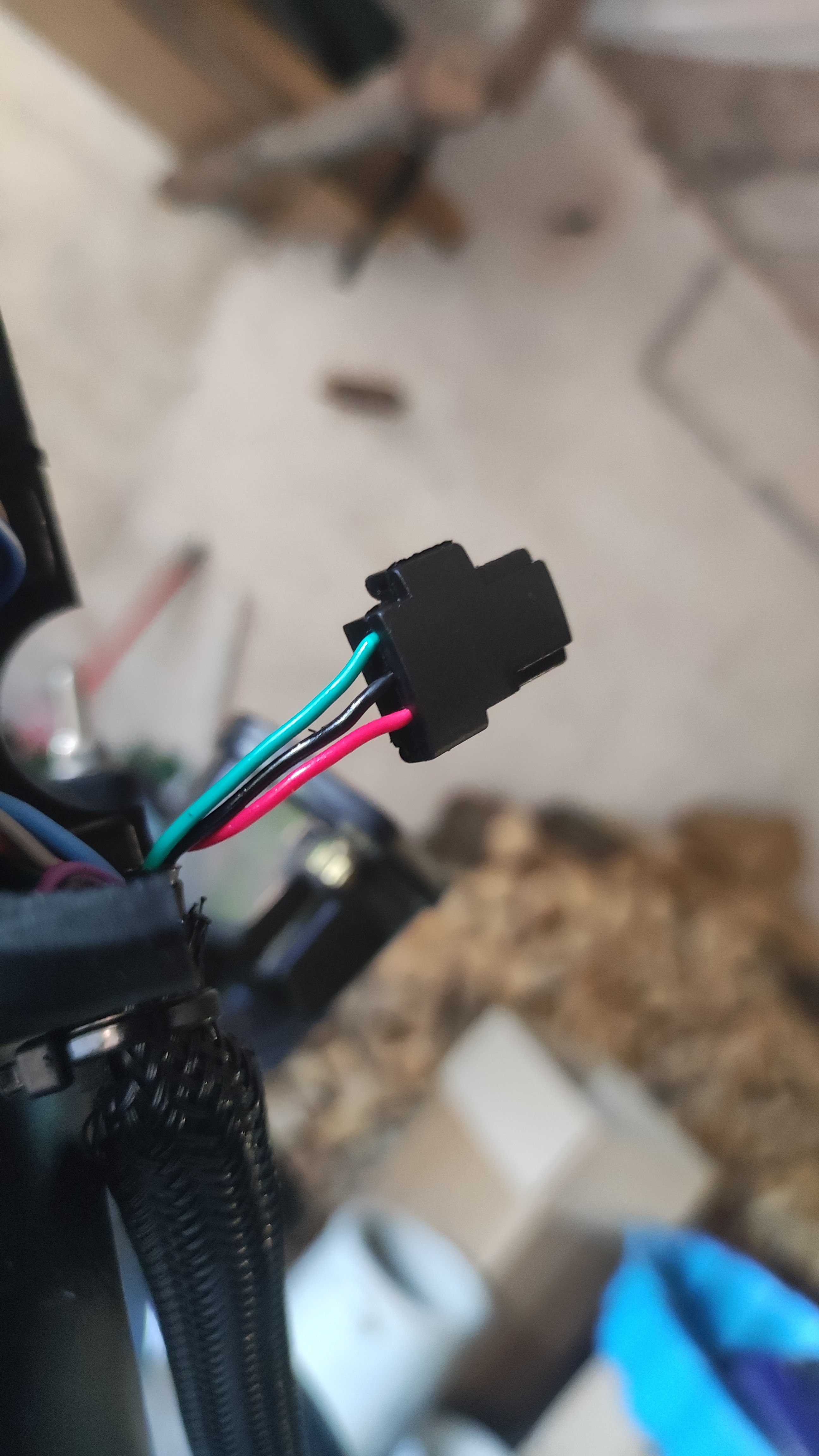

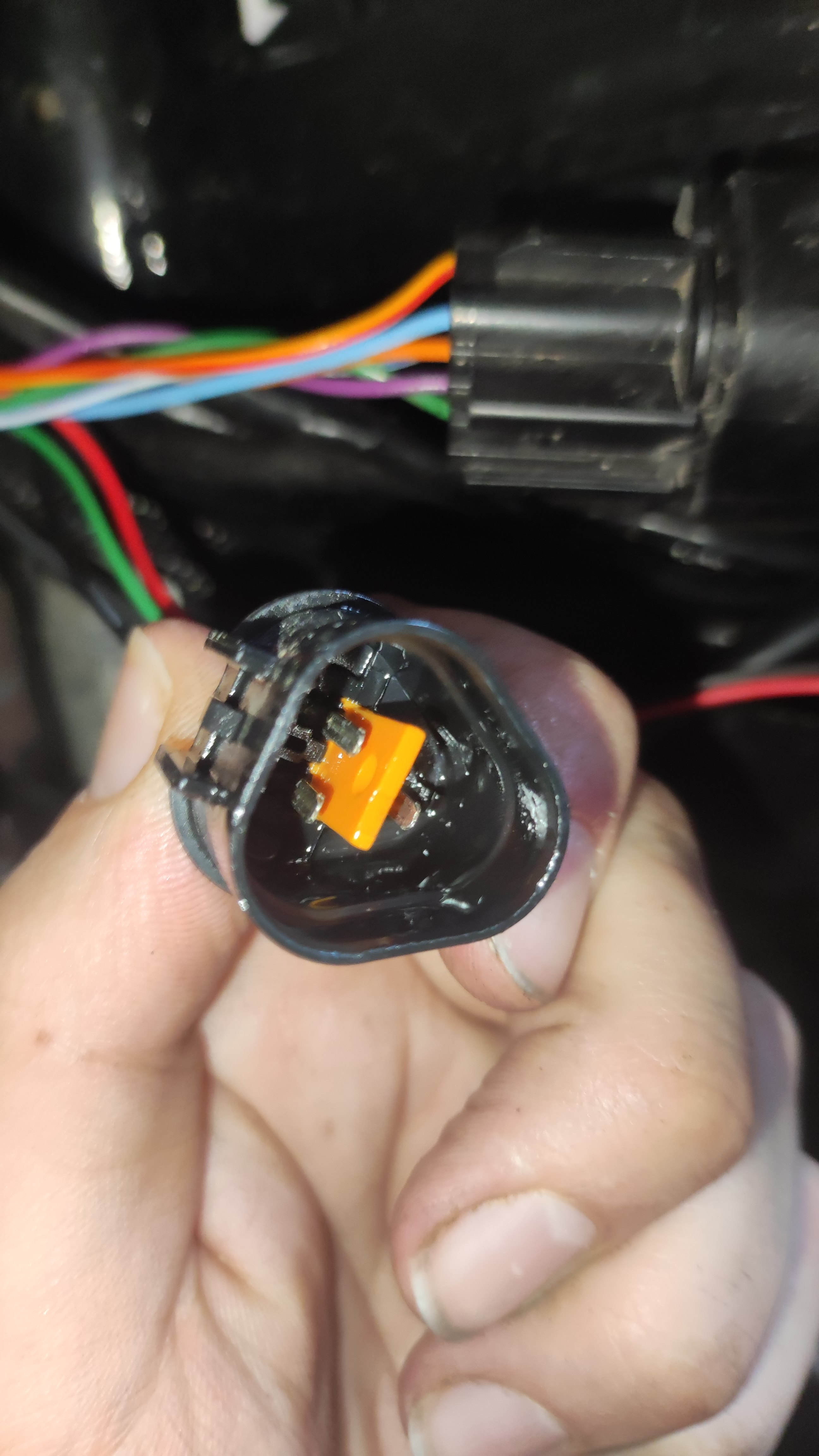

Hast Du schon das Kabel verfolgt, wo es in einem Stecker und Gegenstecker endet? Häufig gibt es an dieser Stelle Kontaktschwierigkeiten...

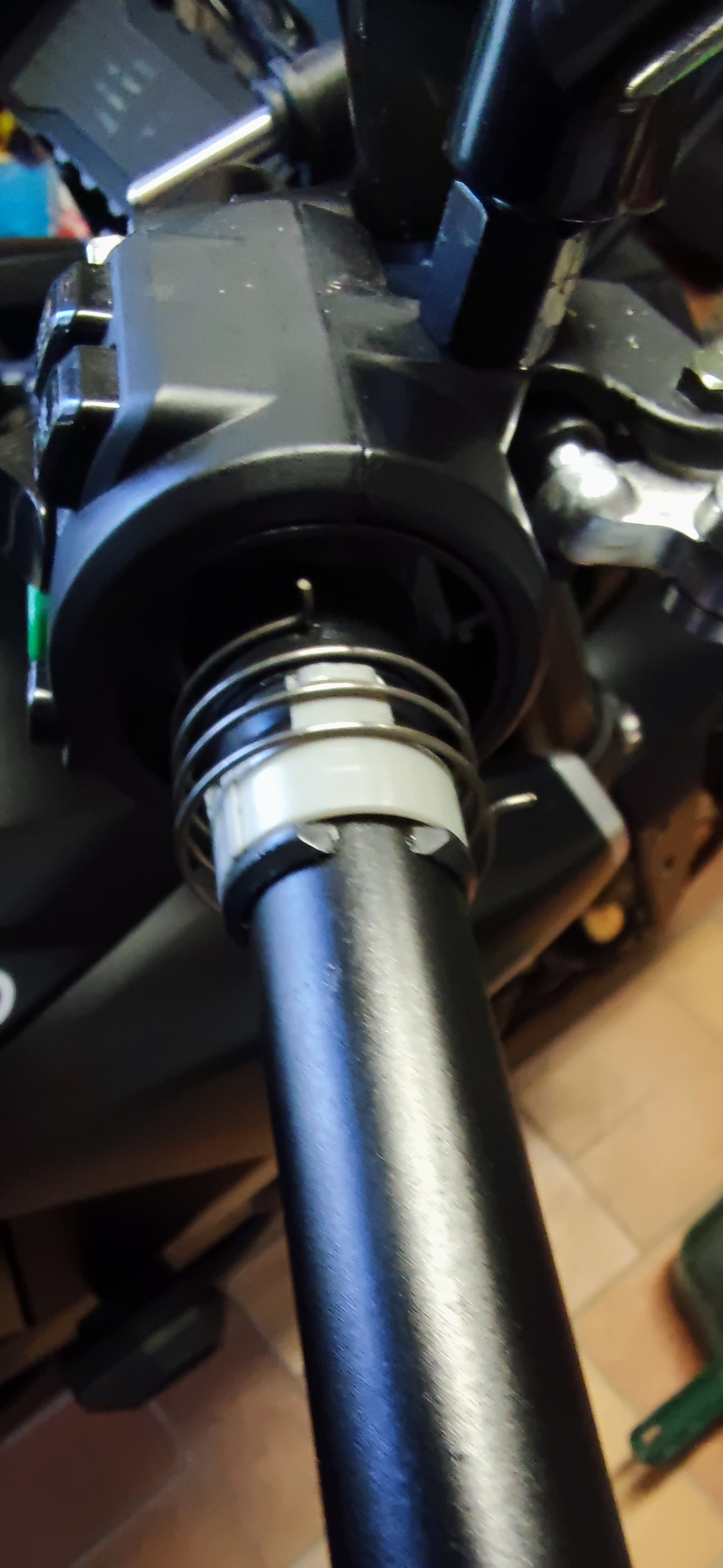

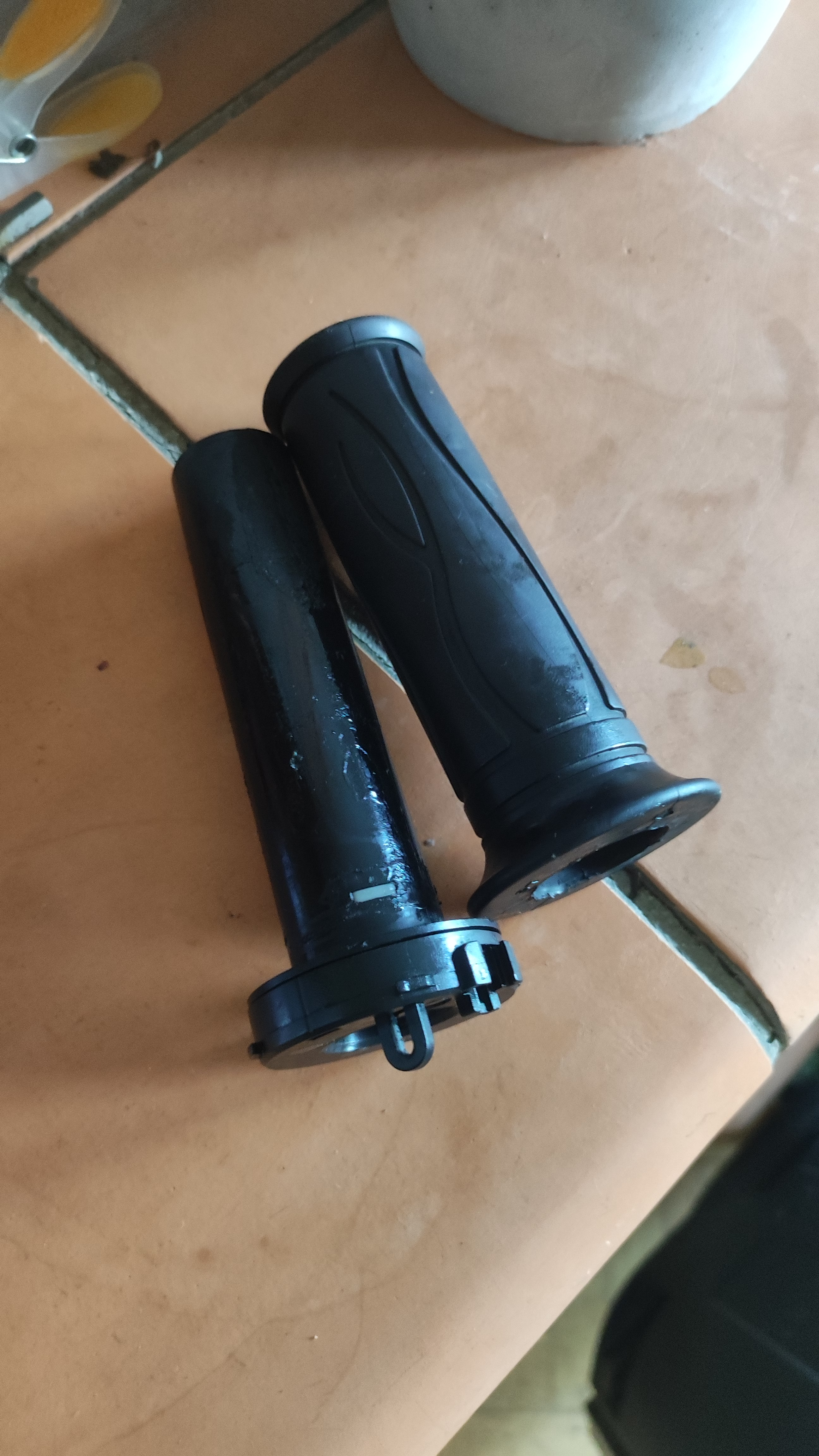

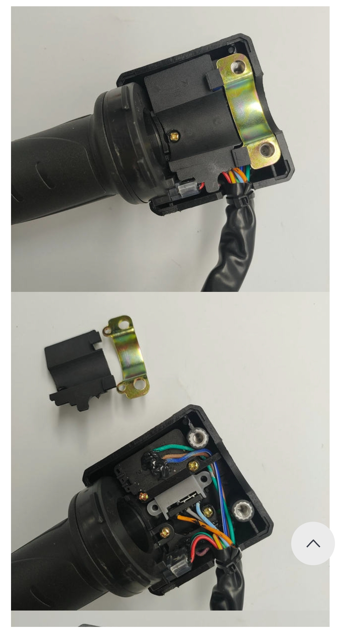

Hallo Annika, ich hatte mir ja bei der Montage der Heizgriffe die Gasrohrhülse zerstört und musste die Hülse tauschen. Dabei habe ich das Foto hier gemacht:
Die Hülse fehlt bereits auf dem Foto und mit der Feder ist normalerweise ein schwarzer Ring mit einem Schleifkontakt verbunden, den man dann dreht zum Gas geben. Vielleicht ist dort Feuchtigkeit rein gekommen und man kann etwas mit einem Kontaktspray machen, was man zwischen Gummi und festem Teil rein sprüht. Zumindest übergangsweise.
Oder Mal die rückseitige Abdeckung abmachen und kontrollieren, ob ein Draht lose ist. Für Gas ist der rote, grüne und schwarze Draht zuständig.
Vielleicht hilfst ja. :roll:

Also die Kabel sind anscheinend alle fest und das Spray hilft auch nichts :?

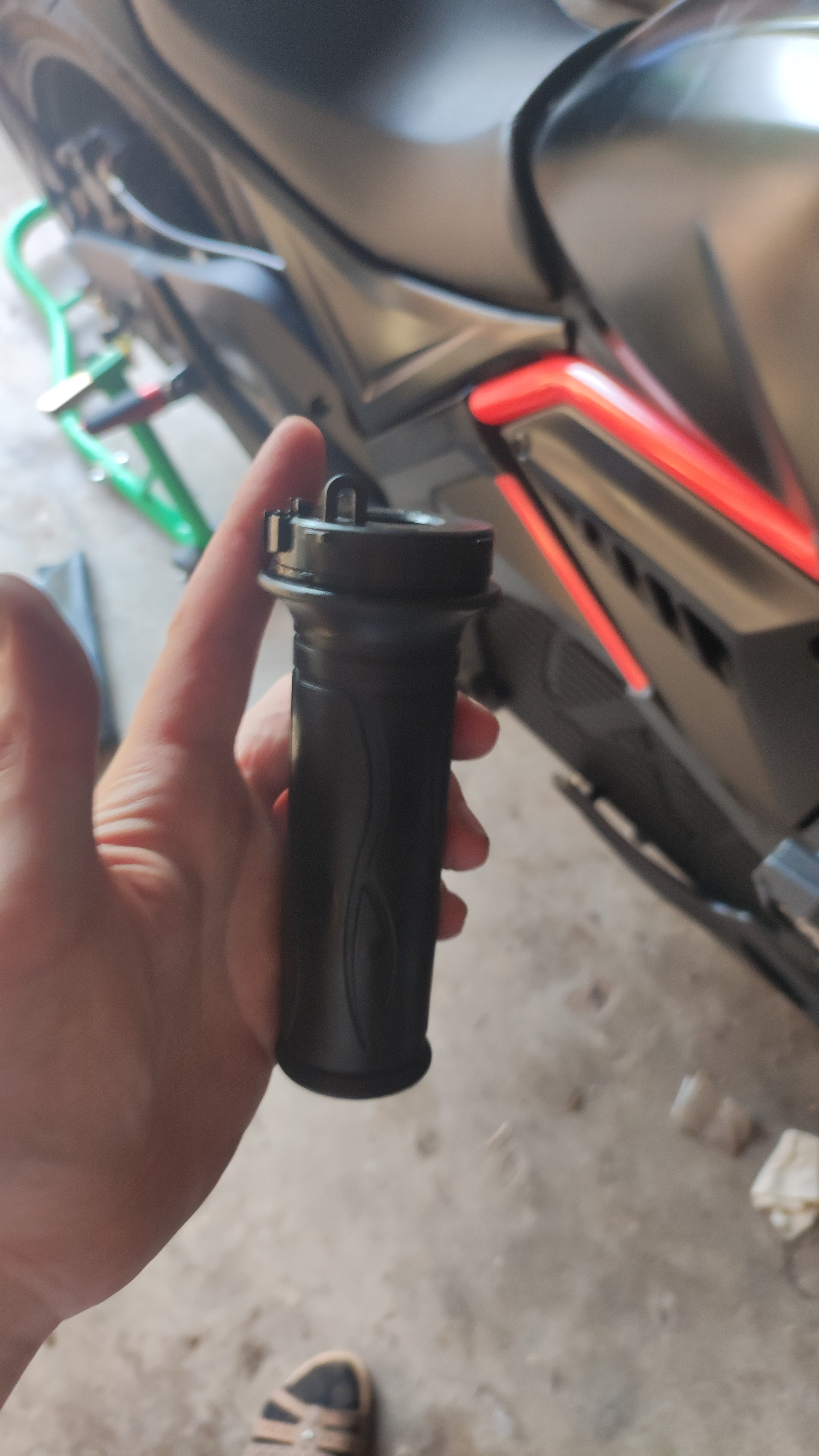

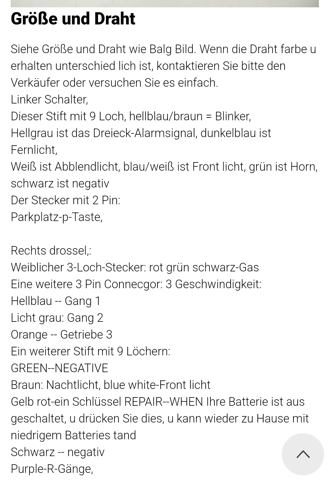

Ich habe überhaupt keine Feder oder irgendwas an meinem Lenker gehabt was nur so ähnlich aussah 🥺 Und ich habe überhaupt keine Ahnung wie es weiter geht denn diese Stecker sind nicht die von dem Nachbau von AliExpress falls sich der Fehler nicht finden lässt 🥺
Könnt ihr mir da bitte helfen ❤️
