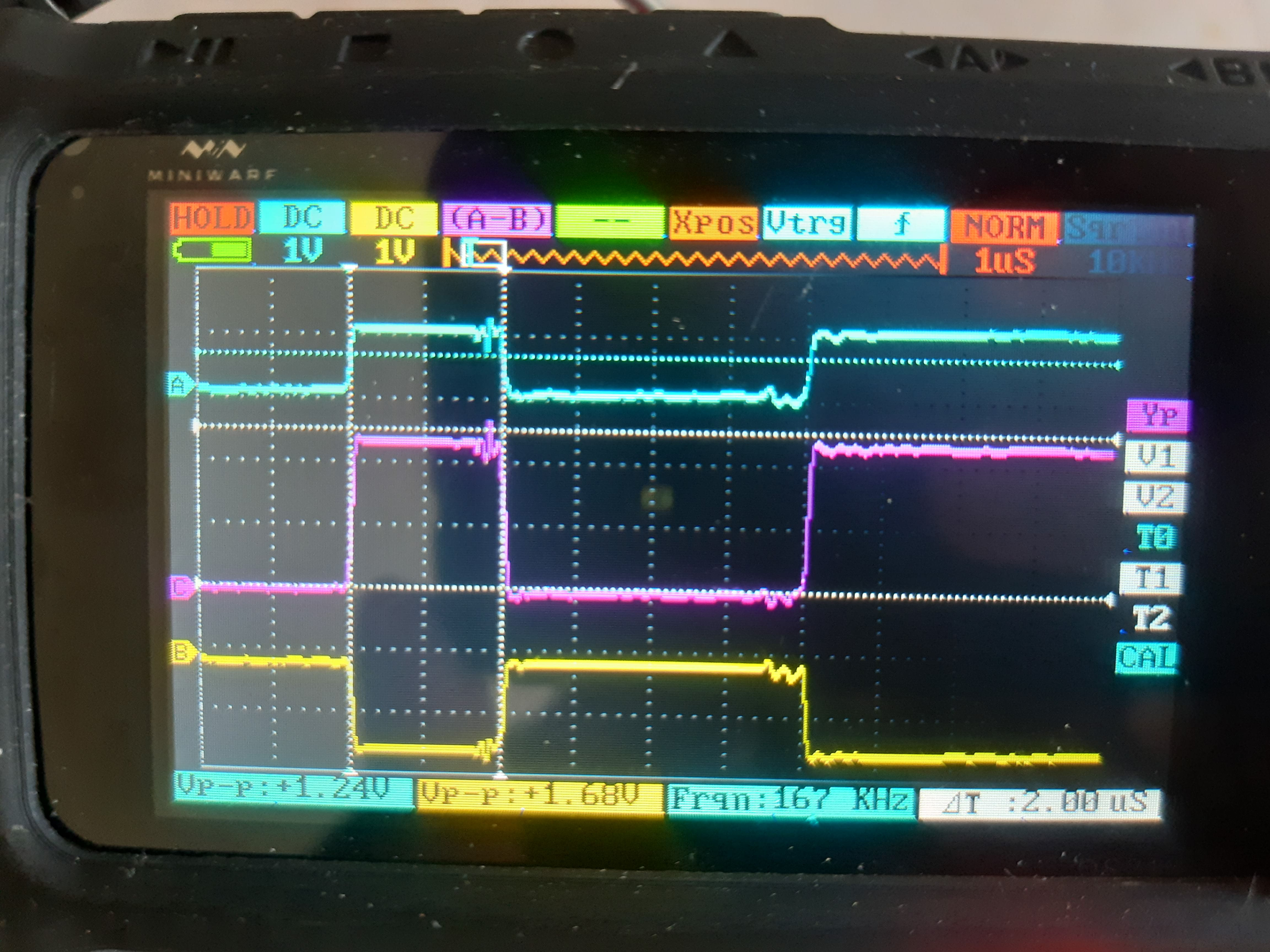

Re: CAN Bus / ODB2
Interessant, danke!
Werde mal mein Softscope anwerfen, hab ich eh noch nie ausprobiert.
- Beiträge: 86
- Registriert: Mo 5. Dez 2022, 21:19
- PLZ: 081
Re: CAN Bus / ODB2
Ein puls hat eine Dauer von 2µS, das ergibt eine Baudrate von genau 500.000.

Re: CAN Bus / ODB2
Danke. Bei 500k kommen die Daten gut an. Da wird echt ne Menge auf den CAN Bus rausgepustet. Sehen kann man also schon mal einiges.
