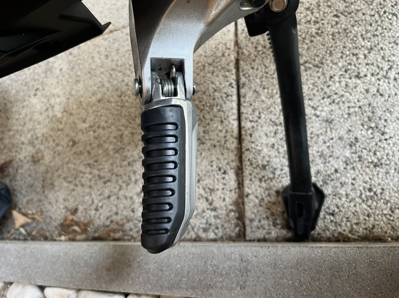

Ein anderer Verkehrsteilnehmer hat mir beim vorbeifahren die Linke Fussraste abgerissen glücklicherweise bin ich nicht gestürzt und und es ist auch nix weiter am Bike kaputt gegangen.
Ich habe mir bei Amazon Ersatz besorgt sieht genauso aus und passt perfekt einziger unterschied ist das sie Angstnippel haben und die originalen nicht. Da ich aber nur die Linke getauscht hatte habe ich den Nippel weggelassen.Nur als kleine Info falls ihr auch mal das Problem haben solltet und schnell ersatz benötigt.

jeff-jordan
Beiträge: 1214
Roller: Classico LI & Z-Odin
PLZ: 6...
Re: Was beim E-Odin so alles kaputt gehen kann....
Beitrag von jeff-jordan »
Super, danke für die Info :!:
Ich hab' damals die komplette Seitenverkleidung mit Fußraste gewechselt (Kosten hatte mein Händler übernommen), nachdem mir das Teil beim Absteigen abgebrochen war..
Ist natürlich viel ökonomischer, wenn man nur die Fußraste selbst tauschen kann.... und schneller (mit prime) :P .
Hatte mir neulich auch bei 'ner BMW die Fußrasten näher angeschaut, weil die genauso ausgesehen haben wie meine (damals abgebrochene). :shock:
Scheint eine Standardkomponente zu sein.

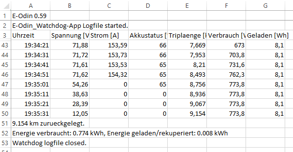

So, heute 19:35 Uhr hat es mich nach ca. 15 900km auch erwischt und der Hauptschalter*) hat schlapp gemacht.
*) Der 150A Hauptschalter hatte nur ca. 7 tsd. km runter, da ich ihn erst zu Beginn des Jahres eingebaut hatte.
Plötzlich Leistung weg, meine App stellt Unterspannung fest (Turtle-Mode), dann gar nichts mehr....
War da gerade auf der B45 unterwegs. Auf den Standstreifen gefahren/gerollt, Moped abgestellt, batteriebetriebenes Warnblinklicht ausgepackt und eingeschaltet, Warnweste angezogen.
Dann unter der Sitzbank nachgeschaut und der Hauptschalter stand fast erwartungsgemäß auf "Off". Beim Einschaltversuch hat er dann gleich wieder durchgeschaltet (auf Aus).
Ein Freund hat mich dann aufgepickt, wir sind schnell zu mir nach Hause gefahren und haben einen neuen Hauptschalter + Kreuzschlitz-Schraubendreher (+ Batterien für die Taschenlampe) mitgenommen.
Wieder zum Moped gefahren, Kabel vom defekten Hauptschalter abgeschraubt und an den neuen (ausgeschalteten) Leistungsschutzschalter fest angeschraubt.
Eingeschaltet, durchgeatmet: läuft wieder.
Sonntag kommt dann alles wieder an die richtigen Stellen, da der Ersatz-Hauptschalter jetzt nur notdürftig unter der Sitzbank fixiert werden konnte.
Hier mal ein kurzer Auszug aus meinem Logfile:
Finde es übrigens interessant, dass sich Licht, Warnblinker und Coulomb-Meter noch fast 1/2 Minute aus den Elkos vom Controller versorgen konnten.
