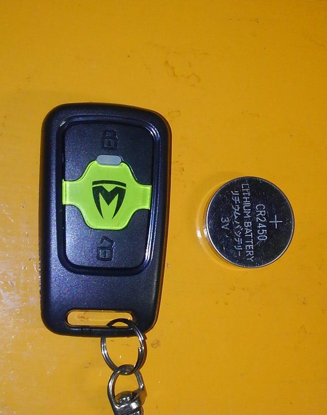

Ich habe die CR2450-Batterie auf der Fernbedienung ausgetauscht. Ursache: Die Anerkennung der Fernbedienung ist instabil.
