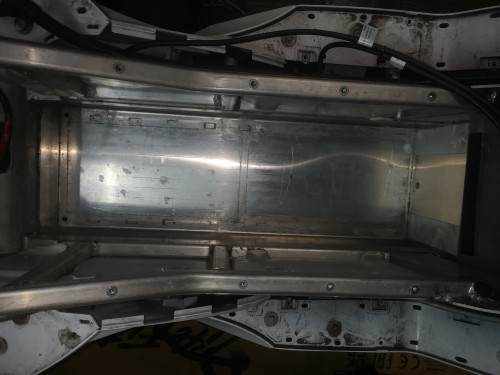

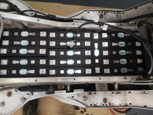

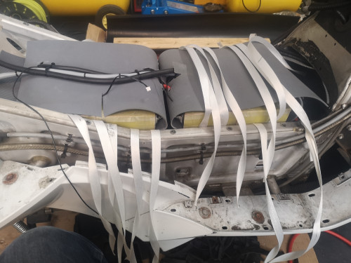

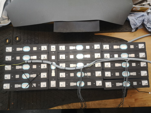

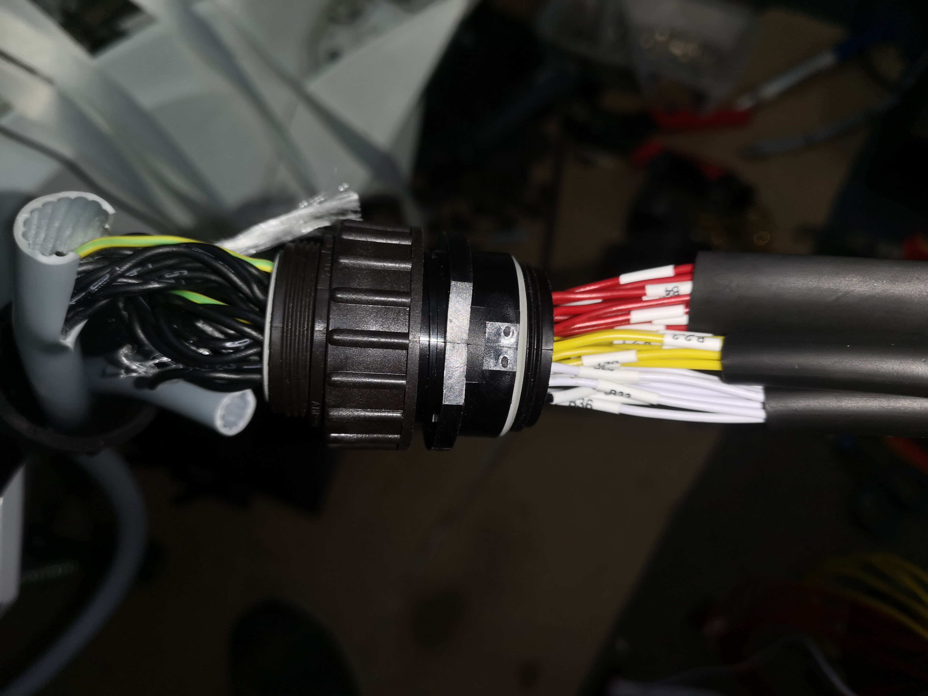

So, die ersten 1.000€ und gut 40kg sind verbaut. Die 175Ah-Zellen plus Isolator passen Millimeter-genau in das Akkufach, sodass ich auf ein zusätzliches Gehäuse verzichtet habe. Stabiler als der Vectrix-Rahmen wäre es sowieso nicht. Leider habe ich versäumt, Schlaufen unter einigen Zellen hindurch zu ziehen. Wenn die Zellen mal aufquellen, dürfte es mühselig werden, die wieder rauszuziehen.

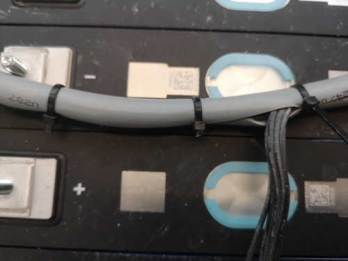

Die flexiblen Zellverbinder habe ich selber gecrimpt. Für die BMS-Kabelage habe ich Lapp-Kabel genommen, deren einzelne Adern durchnummeriert sind (15+Masse).
Die Kabelstränge der einzelnen Ebenen führe ich in einer 37-poligen wasserdichten Kupplung zusammen, weil das BMS in einem Deckel sitzt. Wenn ich den später entferne, brauche ich nur die Kupplung zu trennen. Die Pole des Steckers sind ebenfalls durchnummeriert.
Schöne Grüße, Bertolt

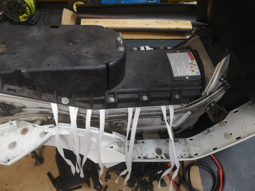

Der Akku einschließlich 37 BMS-Kabel ist fertig. Zum Glück passt alles genau mit etwas Spannung unter den stabilen Deckel.
