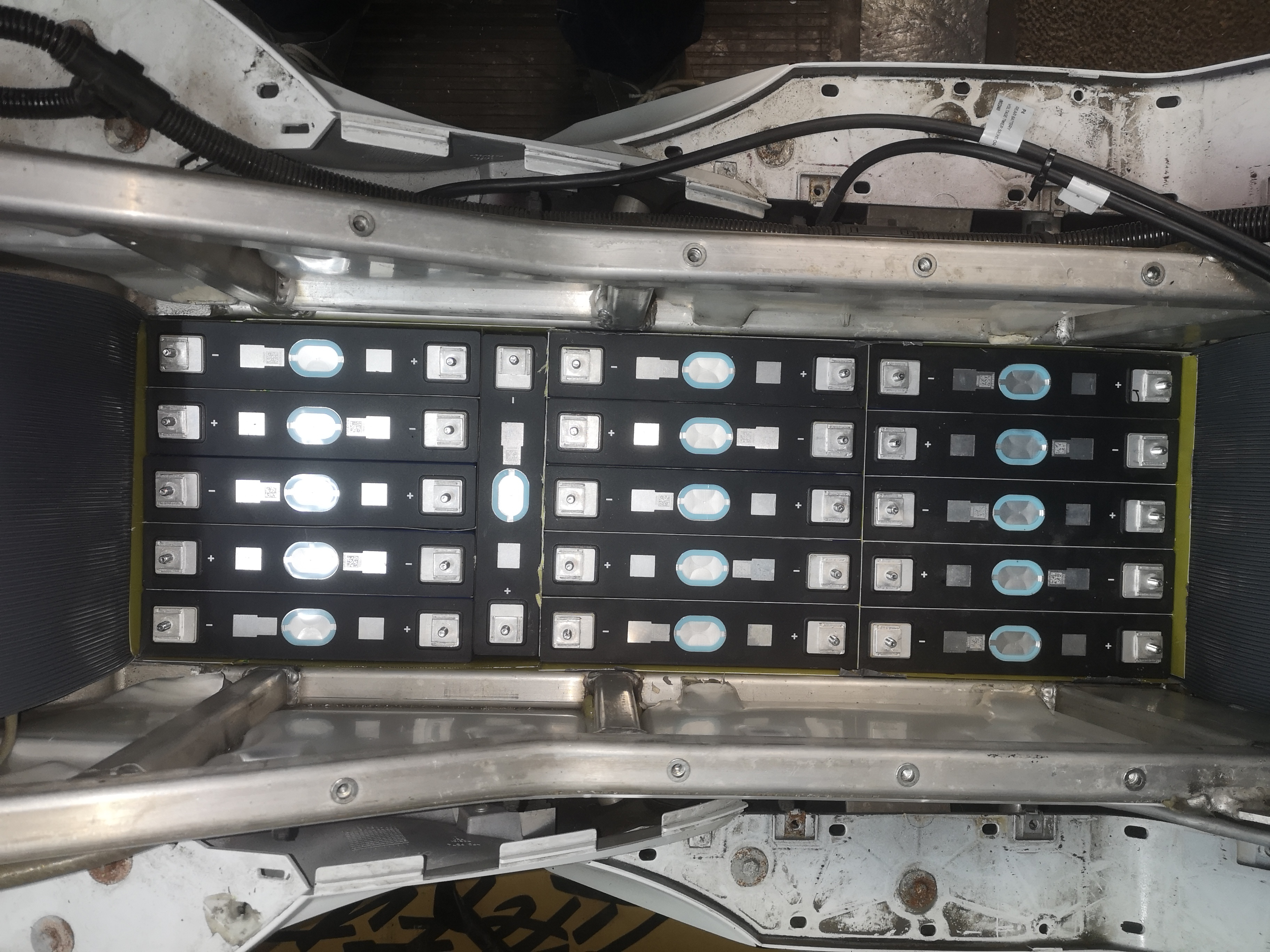

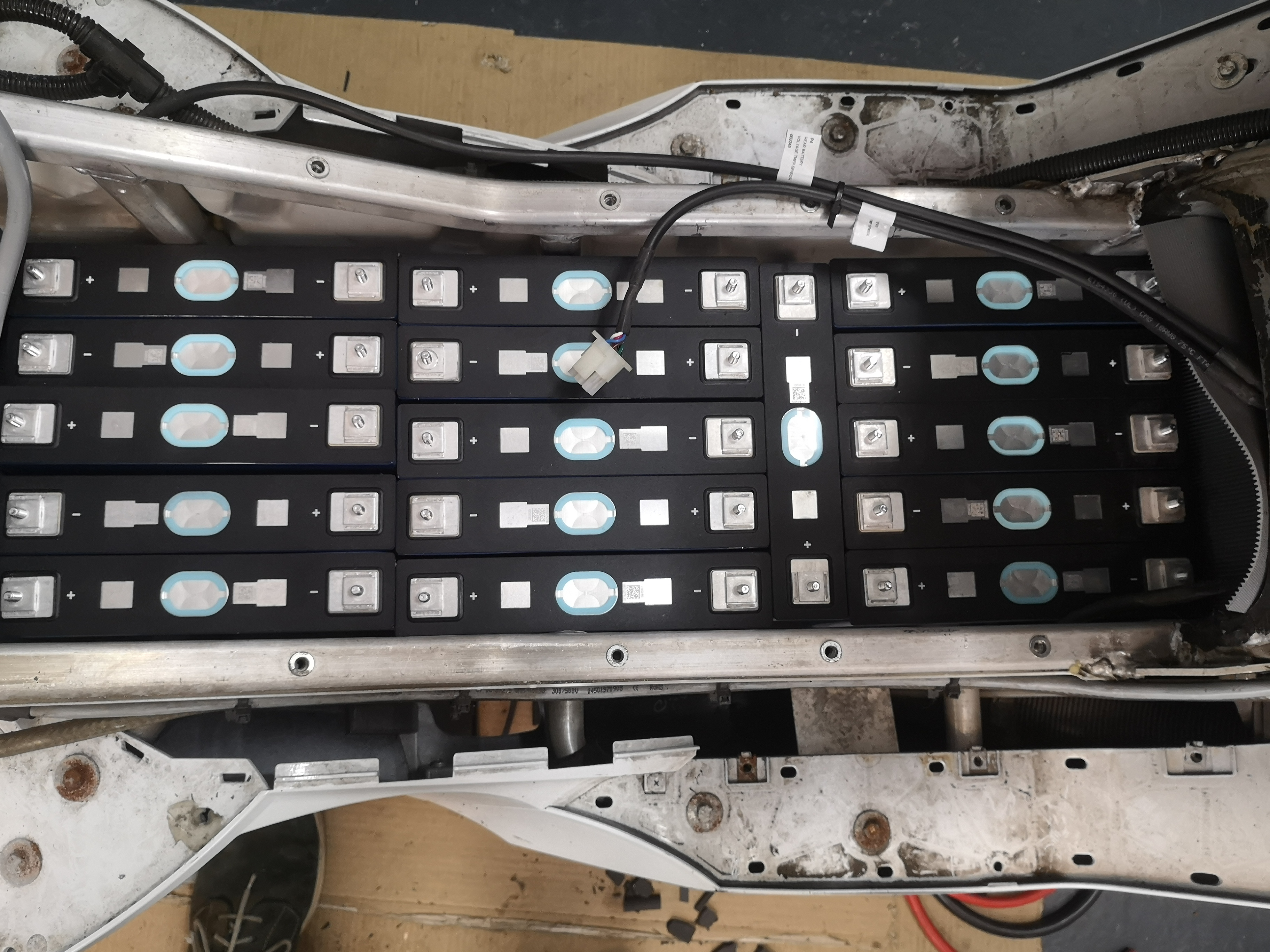

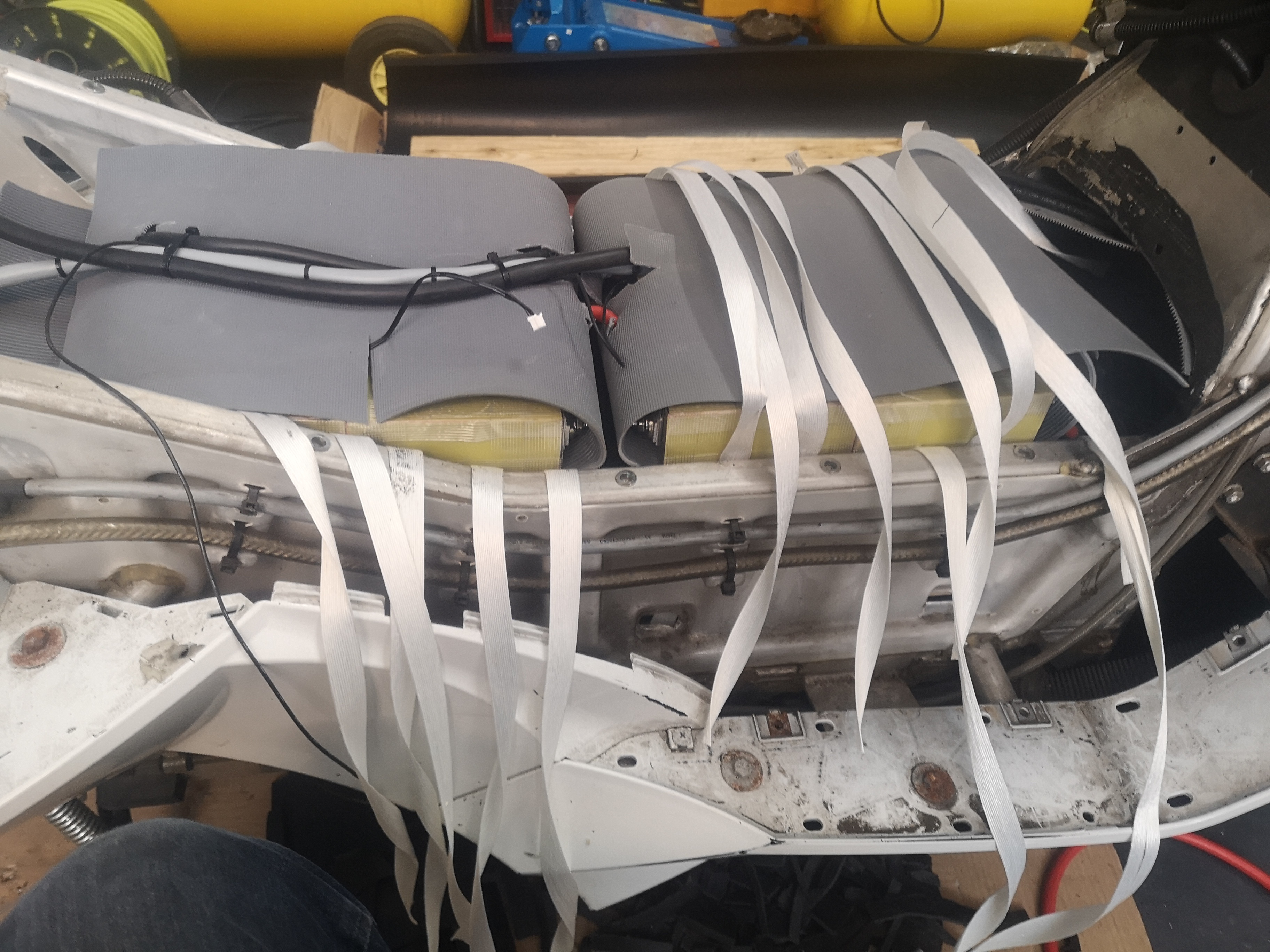

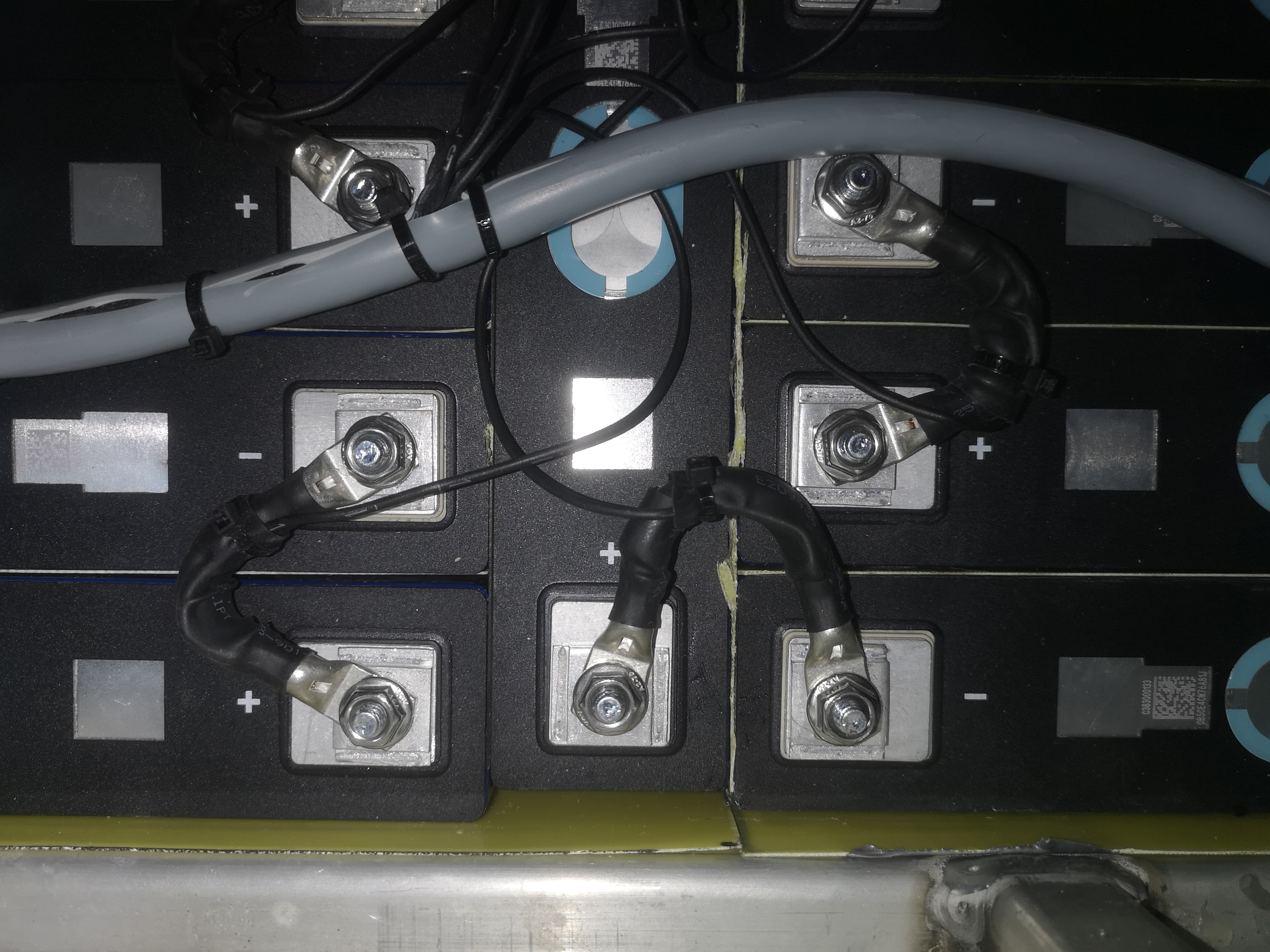

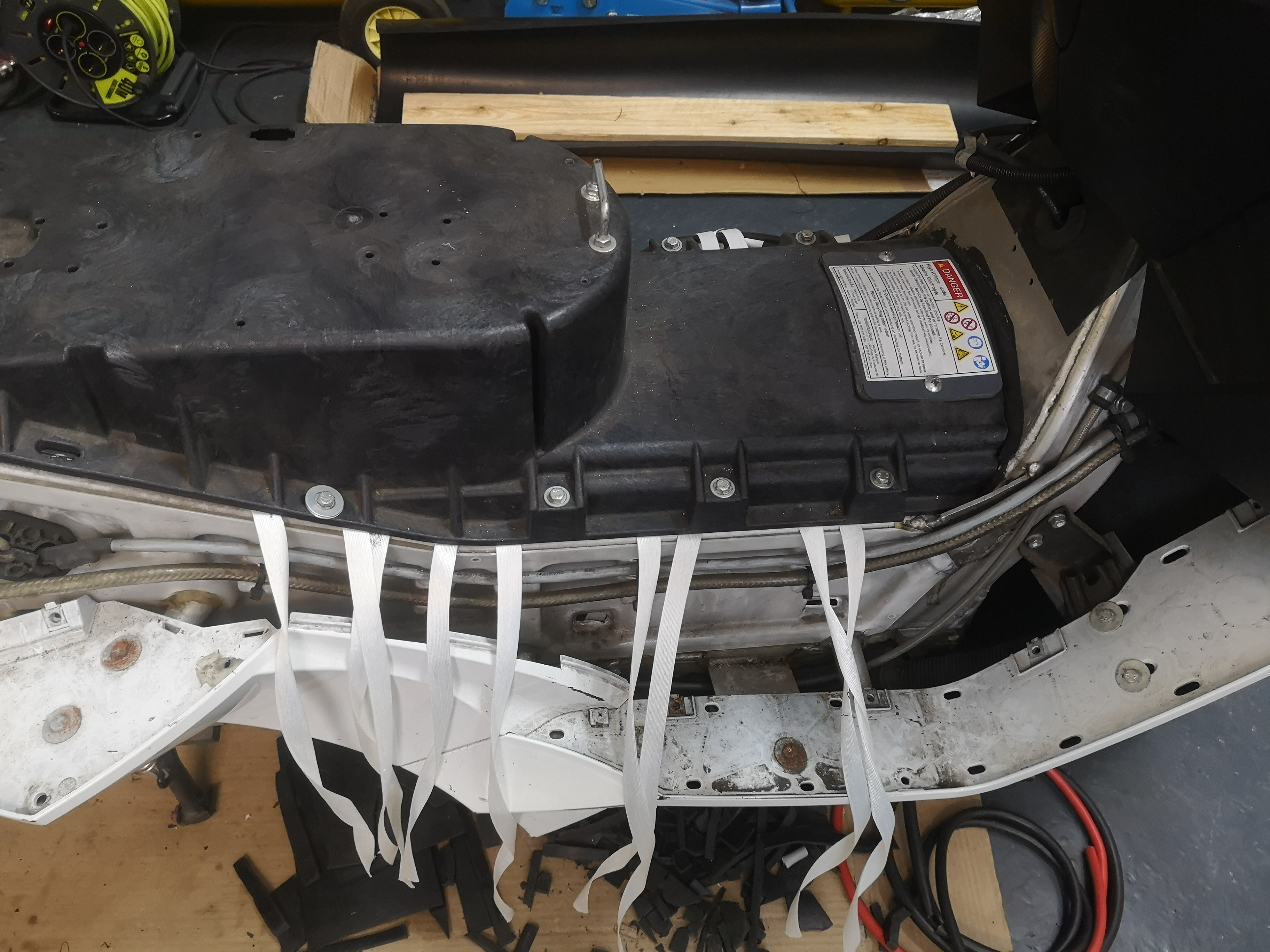

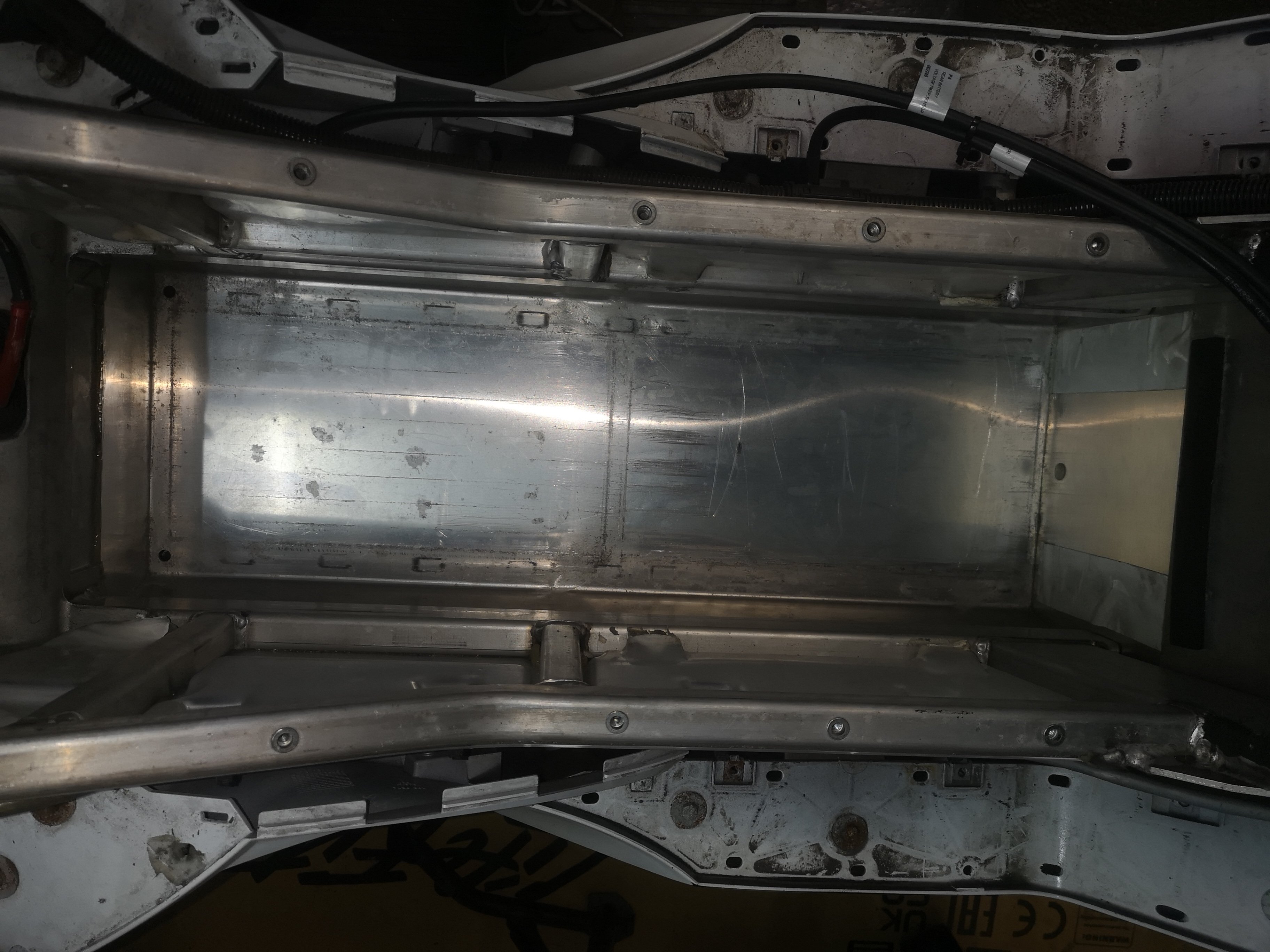

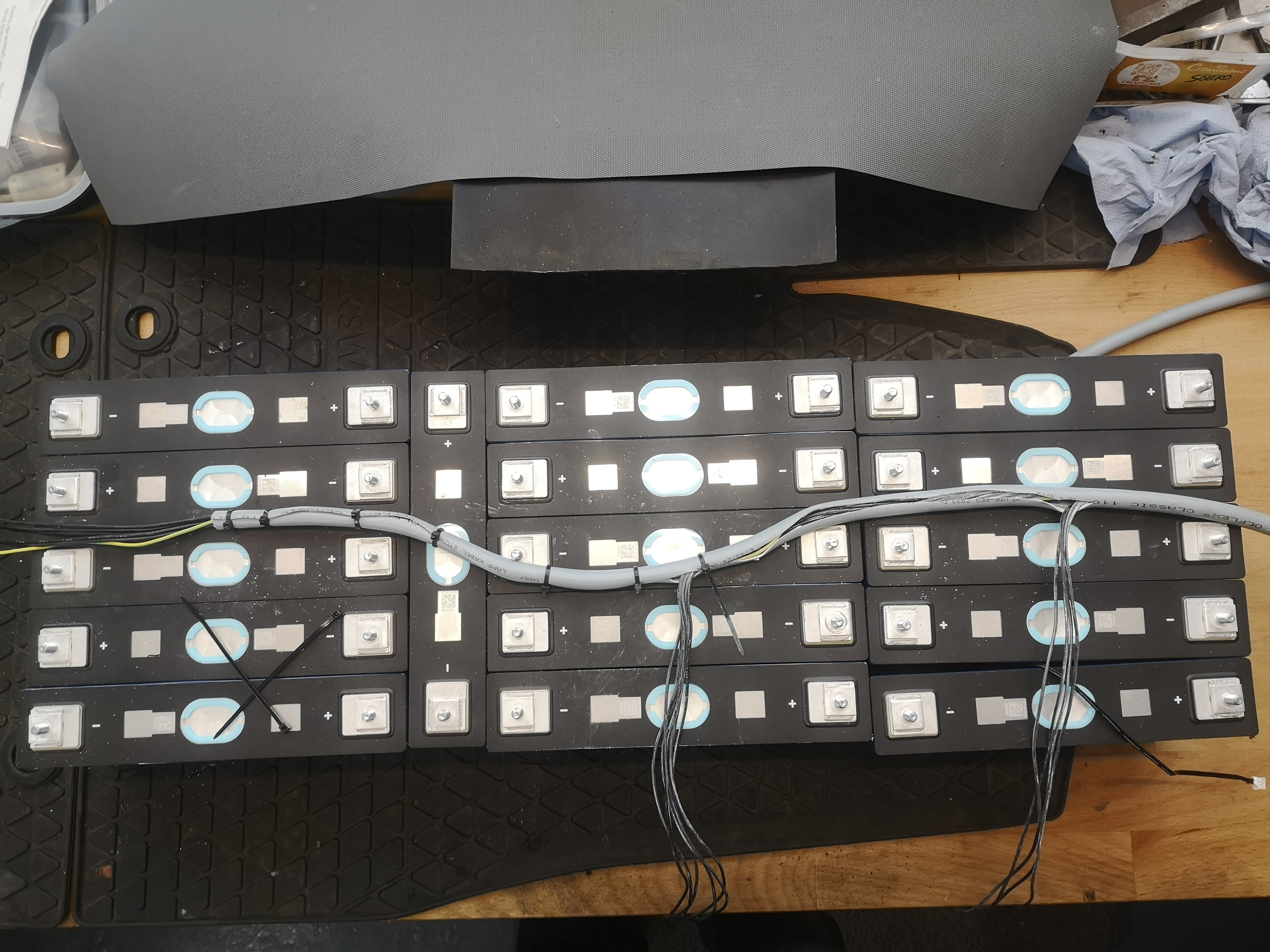

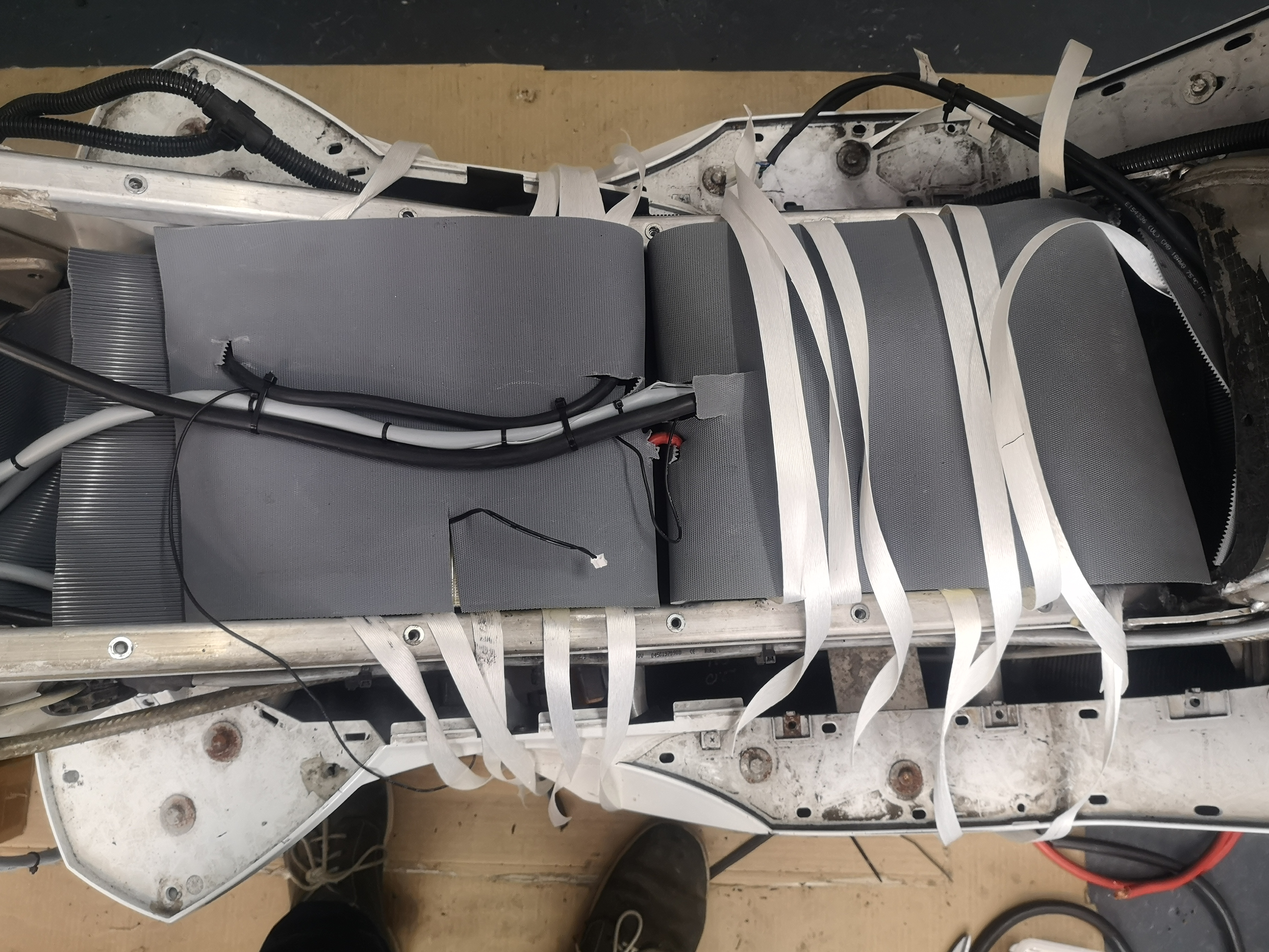

So, die ersten 1.000€ und gut 40kg sind verbaut. Die 175Ah-Zellen plus Isolator passen Millimeter-genau in das Akkufach, sodass ich auf ein zusätzliches Gehäuse verzichtet habe. Stabiler als der Vectrix-Rahmen wäre es sowieso nicht. Leider habe ich versäumt, Schlaufen unter einigen Zellen hindurch zu ziehen. Wenn die Zellen mal aufquellen, dürfte es mühselig werden, die wieder rauszuziehen.

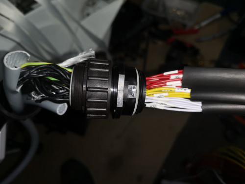

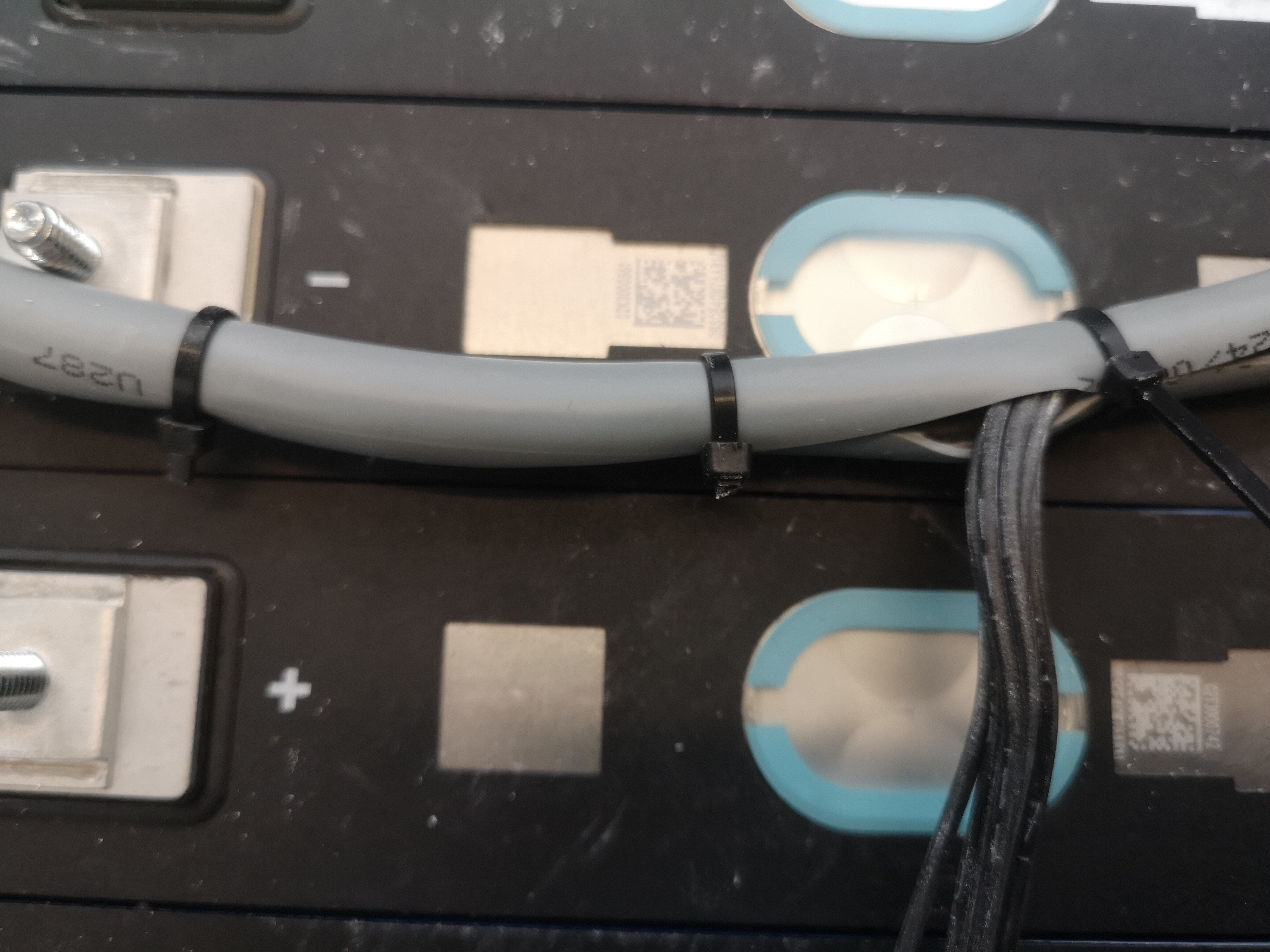

Die flexiblen Zellverbinder habe ich selber gecrimpt. Für die BMS-Kabelage habe ich Lapp-Kabel genommen, deren einzelne Adern durchnummeriert sind (15+Masse).
Die Kabelstränge der einzelnen Ebenen führe ich in einer 37-poligen wasserdichten Kupplung zusammen, weil das BMS in einem Deckel sitzt. Wenn ich den später entferne, brauche ich nur die Kupplung zu trennen. Die Pole des Steckers sind ebenfalls durchnummeriert.

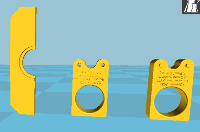

Die Justierwerkzeuge könnte man doch heutzutage sicher auch 3D drucken.
Gibt es da schon jemand der das gemacht / gezeichnet hat?

Ja, das würde ich auch vorschlagen, hier im Thread wurden doch bereits Bilder davon veröffentlicht die beinahe wie CAD aussehen ? Heutzutage kann man das scannen lassen und dann per 3D nachdrucken. Ich habe keinen solchen Scanner aber da soll es ja Firmen geben die das machen. Ich habe jedenfalls mal von einer bei Gießen gehört. Bertold, über das Ausleihen, besser kommst du du mal mit dem Vx zu mir, wenn das nicht zu weit ist, können wir uns schreiben. Aktuell hätte ich die Lehren gerne noch hier bei mir.
Wobei die lange Lehre eigentlich nur einen bestimmten Abstand zum Motorgehäuse mit einer definierten Dicke hält. Werde ihre Dicke mal nachmessen.
Editiert: Ich messe an der erhabenen Stelle meiner Lehre 3,2 mm Dicke.

Ja, @himan0 hatte netterweise schon angeboten, die Dinger zu drucken. Darauf werde ich jetzt zurückkommen. Ich dachte nur, original ist vielleicht präziser. Das könnten wir dann ja mit den Leeren von @bm3 überprüfen, wenn meine VX-1 fährt.

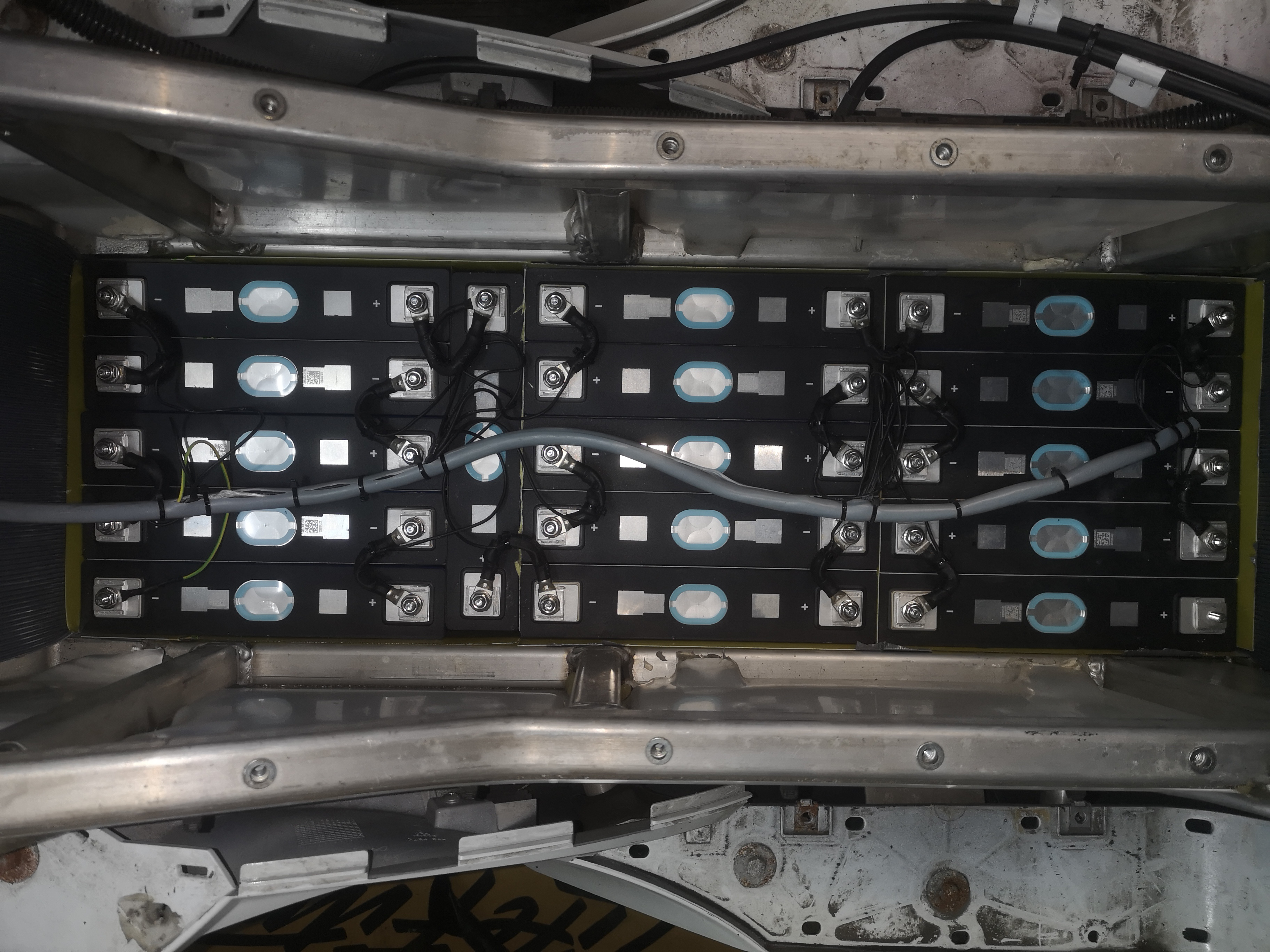

Inzwischen hat @himan0 die Encoder-Schablonen geschickt - DANKE! Der 3-D-Druck sieht gut aus. Das werde ich diese Woche noch zur Anwendung bringen.
Der Akku einschließlich 37 BMS-Kabel ist fertig. Zum Glück passt alles genau mit etwas Spannung unter den stabilen Deckel.
