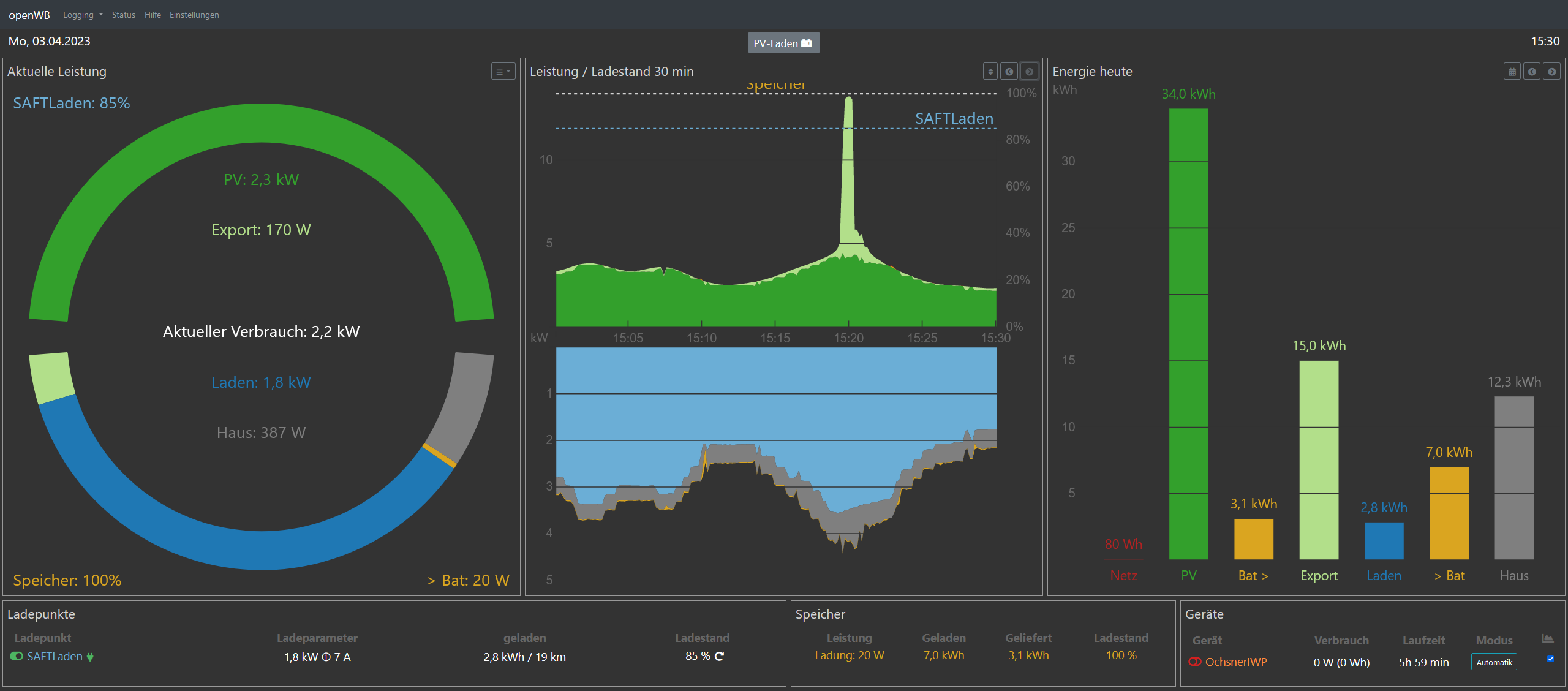

So, ich habe heute meinen Roller abgeholt (6°C Schnatter :? )
Nun möchte ich Euch gleich einen Kurzbericht zu PV-geführtem Laden (ich hoffe jeder weis was gemeint ist) oder auch Überschussladen genannt geben.
Nachdem ich die neuen Alu Spiegel (weis nimmer wie die heißen) montiert habe hatte ich Ausreichend Zeit zu testen.
Leider hatte ich als ich anstecken ging 14kW an Ertragsleistung aber als ich zum Roller kam waren dann auch gleich Wolken da :?
Gestartet hat er bei 51% SOC 3phasig mit je 6Ampere und er hat auch mit 4,4kW geladen.
Dann wurde es finster und der Ladevorgang gin auf Standby.
Hab dann einige Zeit gebraucht bis ich die Spiegel montiert hatte und mir fiel auf daß der ladevorgang abgebrochen hat.
Einen einphasigen Neustart habe ich dann ehrlich gestanden nicht beobachten können und ich habe den Ladevorgang manuell neu angestoßen.
Dieser Ladevorgang hat dann einphasig gestartet (zu wenig Energie vom Dach) und das Laden hat problemlos auf und abgeregelt. Dem Hausbedarf und dem Ertrag entsprechen auf NULL am Hausanschluss eben.
Zwei Screenshoots davon will ich Euch nicht vorenthalten.

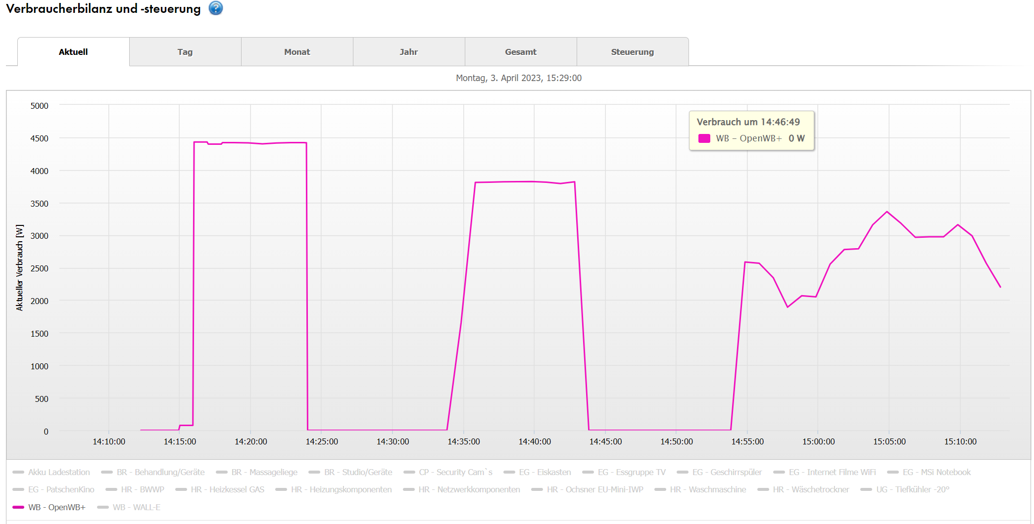

Am Screenshoot der Wallbox seht Ihr in blau den Ladeverlauf 30 Minuten lang und am ersten sieht man die Regelung in der Energieverwaltung vom Haus.
Hoffe das hilft vorerst einmal weiter.
Werde das Verhalten am Abend anstecken und morgens starten abwarten und den Log nachreichen falls es klappt.

Mit welcher Hardware wurde das ganze realisiert :?: Sprich Wallbox etc.
CE04
Beiträge: 981
Roller: BMW CE04
PLZ: 2301
Wohnort: 2301 Groß-Enzersdorf
Re: CE 04 - Schnelllade Verhalten - reale Daten
Beitrag von CE04 »
Kadett 1 hat geschrieben:
Mo 3. Apr 2023, 16:23
siehe Bild Nr.2 links oben ;)
Hier sieht man es in der Übersicht noch ein wenig anschaulicher in dezentem Violett :mrgreen:
