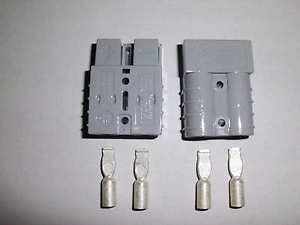

Re: Trinity Uranus, Stecker zu Akku, Pluskabel Lose
Der Steckkontakt rastet im Gehäuse ein. Mit einem kleinen Schraubenzieher den Steckkontakt entriegeln und Steckkontakt erneut mit einer Presszange verpressen oder mit einem starken Lötkolben verlöten. Es passen immer nur farbgleiche Anderson SB50 Stecker zusammen, also rot auf rot.
Bzw. den Krempel an Trinity zurücksenden. Wird ja ein Gewährleistungsfall sein.....
- Dateianhänge
- sb50.JPG (5.56 KiB) 2140 mal betrachtet

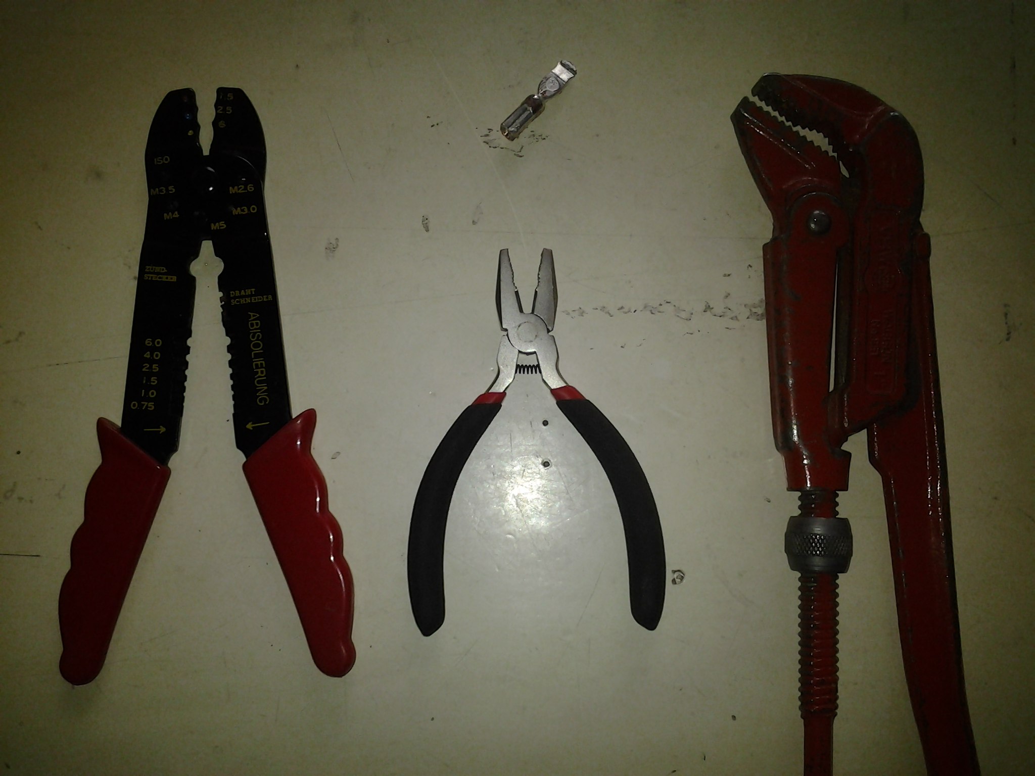

Moin moin, was für ein Presswerkzeug würdet ihr nehmen?
Auf dem Bild ist das zu sehen, was ich hier zuHause rumliegen habe.
Ist da etwas dabei, was ihr durchgehen lassen würdet?
Ungern würde ich mir eine teure Presszange kaufen müssen, die ich in diesem Leben vielleicht nur wenige male brauche ...
Wenn es doch sinnvoll ist, ein neues Werkzeug zu kaufen: hat jemand einen Tip für mich? Ich bin nicht so richtig fündig geworden.
