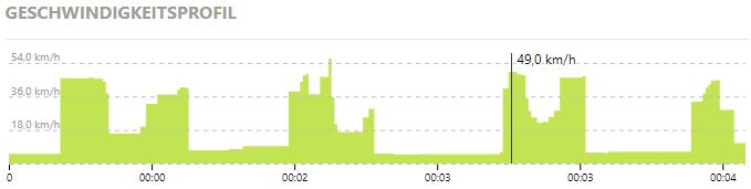

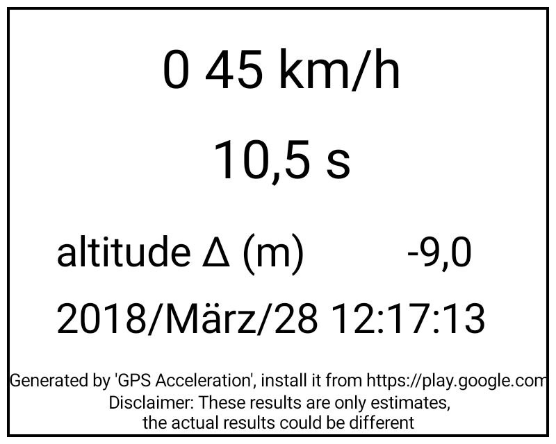

Hallo liebe Elektro-Gemeinde,
ich bin neu hier im Forum und besitze meinen NIU erst seit 50km. Bis dieser sich jedoch mit der App koppeln lies ist ca. eine Woche vergangen, sodass ich erst jetzt die Softwareversion herausfinden konnte:
Fahrzeug: N1s 2018
Softwarestand: TRA01C03
Ob dieser Softwarestand auch zum Zeitpunkt der Auslieferung drauf war, kann ich nicht mehr sagen. Er ist aber bei gleicher Akkuladung (jeweils 100%) gefühlt langsamer geworden.
v_max (Auslieferungstag): 51 km/h (Tacho)
v_max (heute): 49 km/h (Tacho) bzw. 47 km/h (GPS)
Beschleunigung "von 0 auf 45" (heute): 11,5s / 10,5s / 8,2s / 10,5s / 12,5s (mehrere Messungen)
Bei den Dateianhängen ist ein Peak bei 56km/h (wohl ein Messfehler) und ein kurzes Plateau (siehe Cursor) bei 49km/h. Alle anderen Plateaus sind bei 46 oder 47km/h.

kabee
- Händler
- Beiträge: 2183
- PLZ: 3
Re: Softwarestände
Stell ihn mal auf den Hauptständer, schalte in Stufe 3 und gib Gas. Wenn dort eine höhere Geschwindigkeit steht als du während der Fahrt erreichst, dann solltest du den Reifenluftdruck mal prüfen. Ansonsten ist es auch ein bisschen temperaturabhängig. Es wäre außerdem grundsätzlich mal ratsam, den Akku bis auf 20% (von mir aus auch 10%, weniger sollten es aber nicht unbedingt sein) leer zu fahren. So kann sich das BMS mal vernünftig kalibrieren, die Reichweitenanzeige der App wird genauer und du bekommst ein Gefühl dafür, wie sich die Fuhre bei wenig Akku verhält. Ich finde den Sprung runter von 20% auf 14% immer wieder überraschend.
Ansonsten würde ich jetzt auch nicht sagen, dass du da unnormale Werte gemessen hast.

Re: Softwarestände
Hallo Sustainable,
willkommen bei den Stromern im Forum und noch viel Spaß mit deinem NIU.
Mit gerade erst einmal 50km auf der Uhr würde ich mir noch keine solche Gedanken machen. Dazu gibt es noch zu viele Faktoren, die diese Abweichungen erklären könnten, vor allem die Außentemperatur. Nur wenige Grad über Null lassen die Leistung einbrechen. Zudem sagt die Messung nicht viel aus, wenn sie nicht unter ähnlichen Bedingungen wiederholt wird und Meßfehler sind (wie Du schon bemerkt hast) auch nicht ausgeschlossen.
Um verlässliche Aussagen über den NIU zu bekommen, müßtest Du mehrere Messungen über immer die gleiche Strecke bei vergleichbarer Verkehrssituation machen. Jetzt sollte sich erst einmal dein Batterie Management System (BMS) kalibrieren, was einige Ladungen benötigt und ausreichend Fahrkilometer (mindestens einige Hundert) um sich auf Deinen Fahrstil und Umgebung einzurichten.
Es ist gut, wenn Du die Situation von Anfang an im Auge behälst, aber unter 500 km Fahrleistung, halte ich die Aussagen für noch nicht belastbar (es sei denn, sie sind eindeutig dauerhaft zu niedrig, im Bereich von mindestens 5 bis 10km/h Abweichung von den offiziellen zugelassenen 45km/h).
