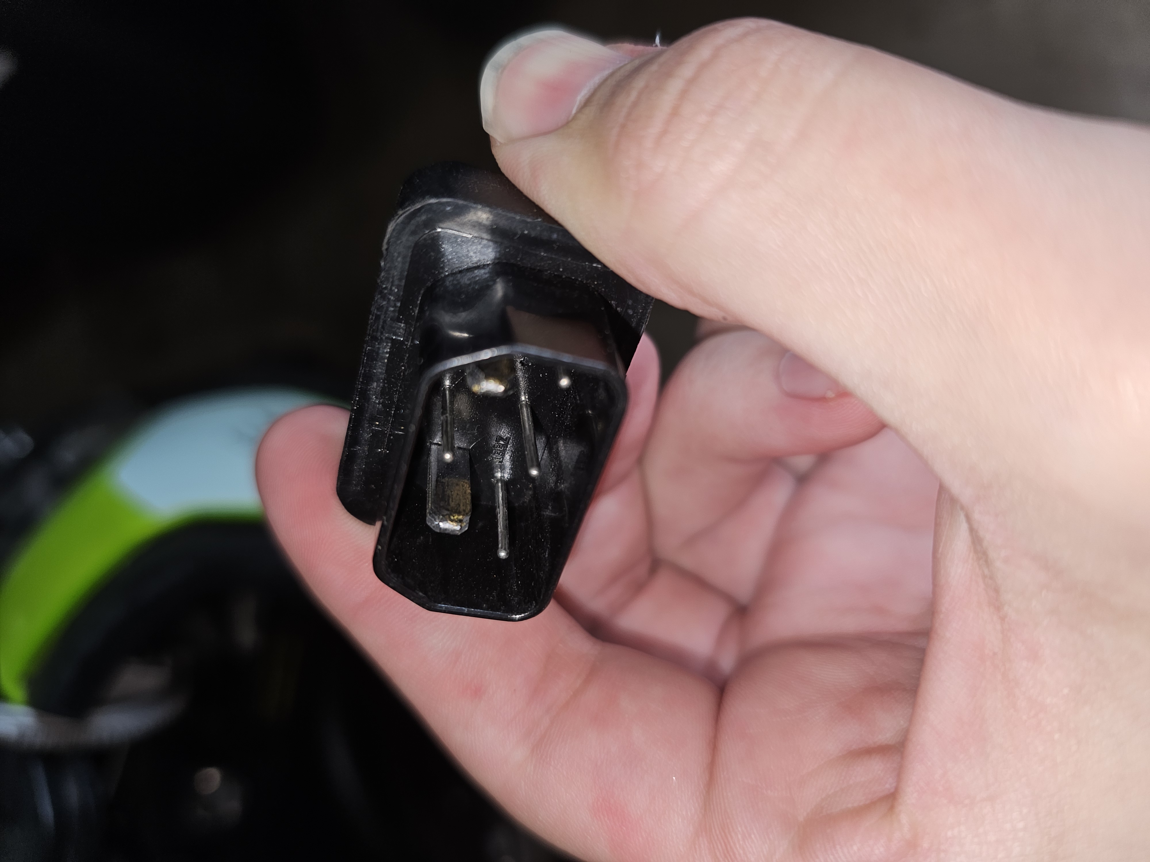

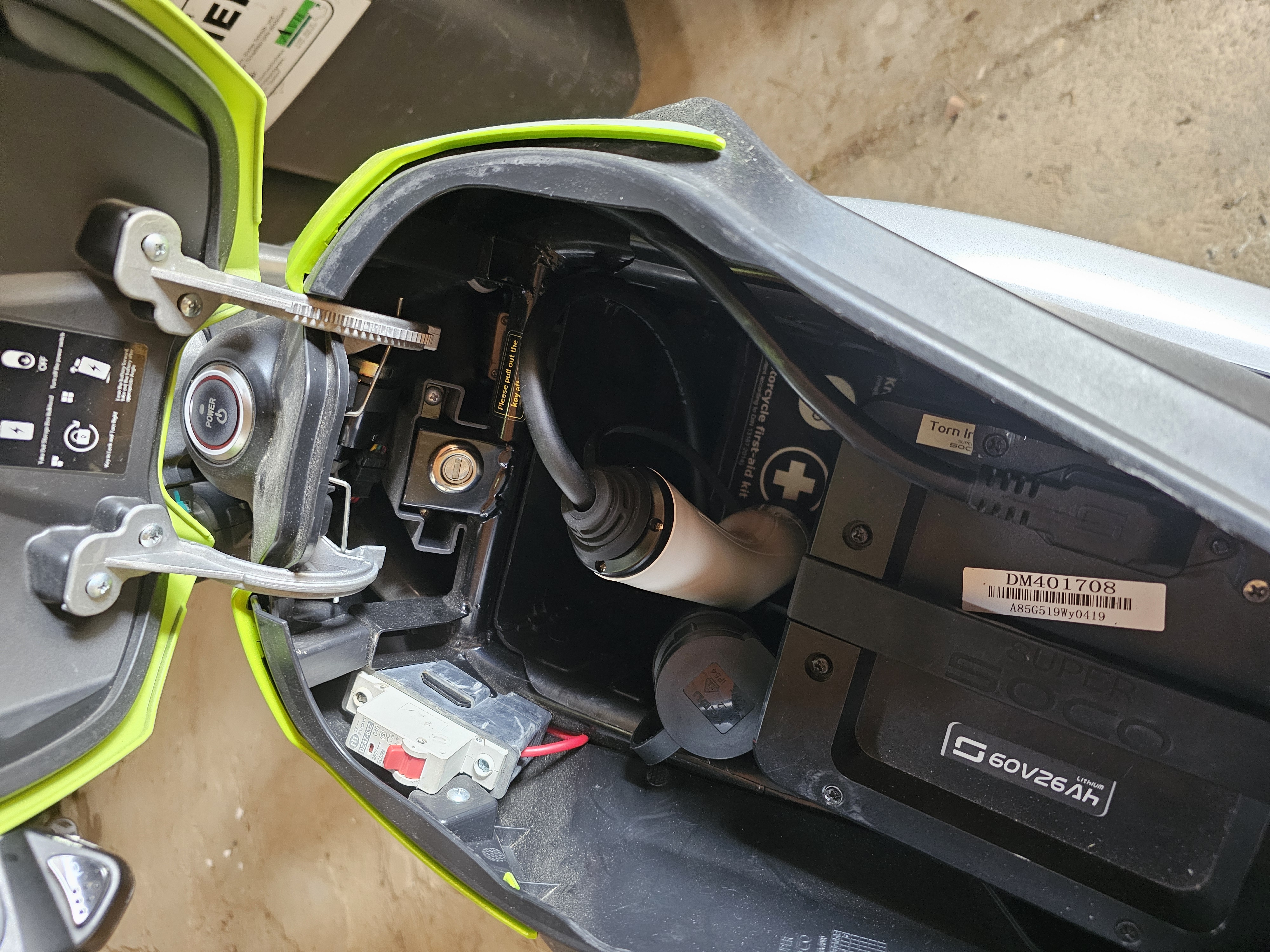

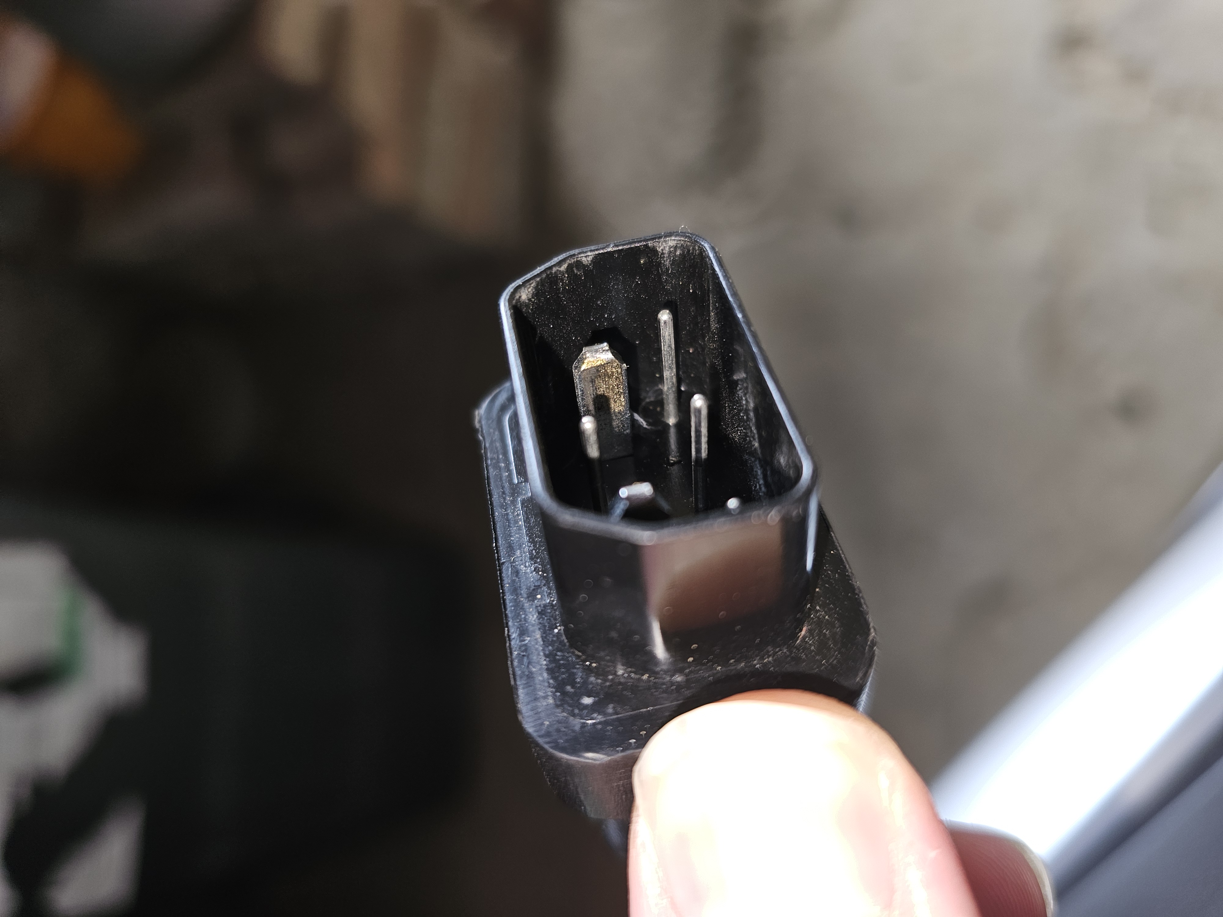

Hi,
ich bin seit 5 Wochen im Krankenstand aufgrund einer OP und wollte heute mal versuchen wieder mit meinem Moped (Super Soco TS 2018 Limited Edition) zu fahren. Ich habe vor dem Krankenstand den Akku entfernt und in einem Raum mit ca. 22 Grad gelagert. Als ich den Akku wieder eingebaut habe und die Sicherung angemacht habe, ist mir schon ein sehr unangenehmes Geräusch aufgefallen. Hab den Stecker vom Akku nochmal nachgedrückt, keine Veränderung.
Nun hat sich gleich beim Losfahren gezeigt, dass das Moped sofort aus und an ging. Ich hab sofort versucht das Moped auszuschalten und bin wieder heim"gefahren". Nun habe ich paar Sachen probiert und festgestellt, dass wohl das Kabel einen Wackelkontakt hat, den Aufladen lässt sich der Akku ganz normal ohne Unterbrechungen. (direkt angesteckt am Ladegerät, nicht über das normale Kabel)
Was kann ich jetzt tun um das zu beheben und mit wie viel Reperaturkosten kann ich rechnen?
Hier noch 2 Bilder, eventuell helfen die

Laut deinen Bildern sehen die eckigen Steckkontakte normal aus. Ich würde eher auf die Federlaschen in der Batterie-Steckbuchse tippen, dass die einen schlechten Kontakt erzeugen und bei Leistungsabnahme höherer Ampere vom Motor-Controller dann das "Britzeln" passiert, was hier bei dir wohl zur Abschaltung führt mittlerweile?! Die 4 Ampere vom Ladegerät reichen nicht aus, dass es zum "Gebritzel" kommt.
Hast du Kontaktspray oder Reinigungsbenzin oder Isopropanol Reinigungsalkohol oder zur not WD40?
Dann nimm eine Papp-Visitenkarte, schneide die in einen 3mm breiten Streifen und knicke den 2x, sodass du ca. die Breite der Steckkontakte hast, tränke den Streifen in das Reinigungsmittel und schiebe das ein paarmal rein und raus in der Buchse bei den großen zwei Kontakten der Batterie. Müsste geschwärzt wieder rauskommen der Pappstreifen, dann hat das was gebracht.

Du wirst um einen Umbau auf Rundstecker nicht herumkommen. Entweder vom Fachändler oder wenn du selbst löten kannst, gibt es die benötigten Teile bei Ali.
https://de.aliexpress.com/item/1005007215817693.html?
Erste Reihe zweite und zweite Reihe zweite Position, "male plug + female socket" und "square to round pin Charger conversion".
Das Kabel ist hinter der rechten Verkleidung gestückelt. Du brauchst einen 100-150W Lötkolben weil die Kabel recht dick sind und der Akku muss geöffnet werden (hier ist alles gesteckt).
Wundert mich, dass deine Super Soco so lange durchgehalten hat. Meistens sind die Stecker geschmolzen.
Ach ja, inzwischen gibt es zwei Versionen von den verbesserten Rundsteckern. Die neue Version ist orange und meiner Meinung nach hochwertiger.
