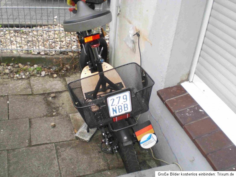

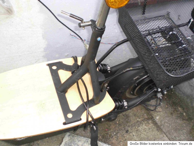

Ich habe in den letzten Tagen mal wieder einiges an Umbauten am Revoluzzer vorgenommen, von denen ich Euch ein paar Bilder zeigen möchte.

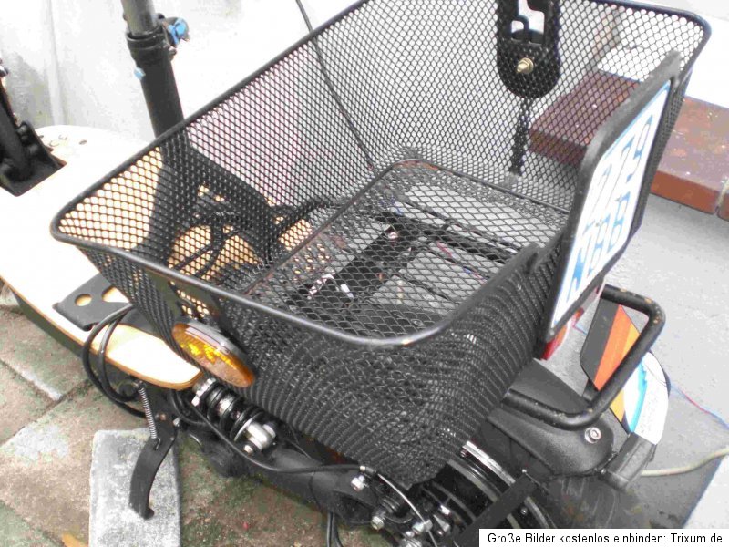

Auf dem Gepäckträger habe ich einen Fahrradkorb installiert. Die Stellfläche ist so groß, dass darin genug Platz für eine weitere Akkutasche ist, die ich mit vier 12 Volt-Akkus (15 Ah) bestücken werde. Um einen einfachen Wechsel zwischen den Akkupacks durchführen zu können, werde ich ein Verlängerungskabel vom Gepäckträger Richtung Trittbrett ziehen, unter dem das originale Akkupack liegt. Dort werde ich dann einen Wechselschalter installieren. Derzeit fehlen mir noch der Wechselschalter und einige Stecker und Buchsen. Die benötige ich, um nicht die Originalkabel zu zerschneiden.Wird aber schwierig sein, an die passenden Stecker und Buchsen heran zu kommen. Ich suche schon wie bekloppt im Internet danach. Ansonsten werde ich mal Läden wie A.T.U. oder Louis aufsuchen.

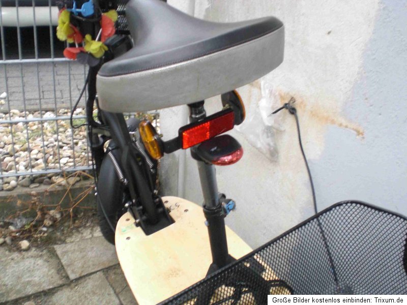

Wer meine vorherigen Fotos noch in Erinnerung hat, wird feststellen, dass ich die Sattelstange, die ich vom Rolektro BT 250 montiert hatte, wieder entfernt habe. Das Kennzeichen habe ich nun am Gepäckkorb montiert. Darunter befindet sich noch ein Reflektor. Ein weiterer Rückreflektor befindet sich direkt unter dem Sattel. Und unter diesem ein batteriebetriebenes, zusätzliches Rücklicht.
Und noch ein Foto vom Körbchen auf dem Gepäckträger. Auch hier habe ich an den Seiten gelbe Reflektoren angebracht. Insgesamt habe ich nun an jeder Seite drei gelbe Reflektoren. Je eines vorne am Körbchen, je eines an der vorgesehenen Stelle unterhalb des Sattels und halt je Seite hinten am Korb. Ja, ja, Ganter Ingo, man kann es auch wirklich übertreiben. ;-) Aber mir geht Sicherheit über Alles.

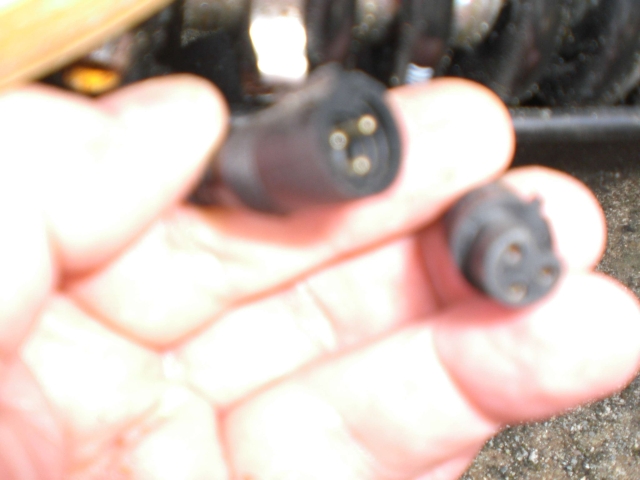

Beim nächsten Foto werdet Ihr Euch sicherlich wundern, was das für ein Kabel um das Trittbrett ist.
Nun, es ist kein Kabel, sondern ein Spiralkabelringschloss. Ich hatte mir meine Gedanken um weitere Sicherungsmaßnahmen gemacht. Da fiel mir ein, dass ein Dieb, sofern er keinen Bock oder keine vernünftige Abtransportmöglichkeit für den kompletten Scooter hat, ja zumindest Teile davon mitnehmen könnte (Den Scooter bitte immer schön mit gutem Kettenschloss oder ähnlichem sichern). Da wären, und das nicht nur beim Revoluzzer, sondern auch beim Rolektro BT 250 oder dem FORCA Cityfloh durch einfaches Abziehen des Sicherungssplintes oder beim Revoluzzer durch Lösen des Schraubendrehknopfes, Dinge wie die komplette Akkutasche, der Sattelstange nebst Sattel und, wie bei meinem Revoluzzer, auch des Gepäckträgers und des Körbchens und des Versicherungskennzeichens und dem ganzen Krims-Krams im und am Körbchen.
Auch ein solcher Diebstahl wäre ein erheblicher Verlust. Insbesondere dann, wenn einem die komplette Akkutasche entwendet wird. Ich habe Herrn K. von der Firma Eneway darauf angesprochen. Man wird meine Idee aufgreifen und Lösungen, wie zum Beispiel einen verschließbaren Rahmenbügel, entweder als Zubehör, oder bei den Neulieferungen einbringen wollen.

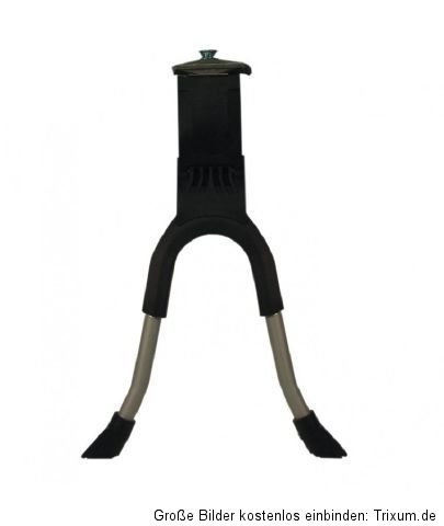

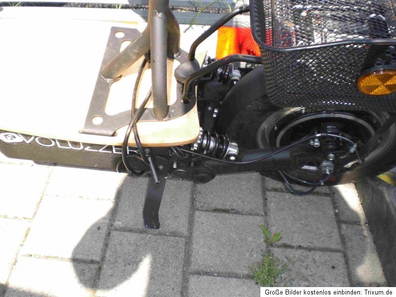

Nochmals zum Ständer
Im Beitrag Nummer 5 auf Seite 1 dieses Themas hatte ich folgendes geschrieben:
Der Ständer ist leider eine Katastrophe. Irgendwie ist er zu kurz geraten. Dadurch steht der Revoluzzer sehr schräg und wenn man das Lenkrad nicht in entsprechende Gegenstellung bringt, um den Revoluzzer zu stabilisieren, dann kippt er leicht um. Hier werde ich mir ein Stückchen Verlängerung anschweißen lassen.
Um ein Kippen zu Verhindern, sollte meines Erachtens der Ständer weiter mittig sitzen. Irgendwie entsteht durch den weit hinten angebrachten Ständer ein Ungleichgewicht. Aber ob eine Verlängerung des Ständers durch Anschweißen eines Stückchen Eisens das Ideale ist, wage ich zu bezweifeln.
Auf dem Trödelflohmarkt habe ich mich heute mal nach Alternativen umgeschaut. Am Sinnvollsten erscheint mir ein Zweibeinständer.
Nun gibt es diese für unterschiedliche Fahrradgrößen. Entweder für 26, oder für 28 Zoll Räder. Aber der Revoluzzer hat nicht solch große Räder. Da ist also Probieren angesagt. Ich entdeckte auf dem Trödelmarkt einen Zweibeinständer, der in der Länge variabel war. Der untere Teil der Beine ist ein- und ausziehbar. Gekauft habe ich diesen Ständer (sollte 10,00 Euro kosten) noch nicht, da ich meinen Revoluzzer weit weg geparkt hatte und vor einem Kauf erst einmal Maß nehmen möchte.
Zudem müsste ich in den unteren Teil des Rahmens, also unterhalb des Akkupacks, ein Loch bohren, um den Zweibeinständer festschrauben zu können. Ob der Platz innerhalb des Akkufaches dafür ausreicht, muss ich vorher auch noch testen. Was nutzt mir ein Zweibeinständer, wenn ich anschließend nicht mehr das Trittbrett vernünftig auflegen und verschließen kann, nur weil das Akkupack zu weit nach oben gedrückt wird. Und der andere Ständer müsste natürlich auch dranbleiben. Wegen des Ständerschalters. Wegen der Ständerproblematik werde ich auch mit der Fa. Eneway in Kontakt bleiben.

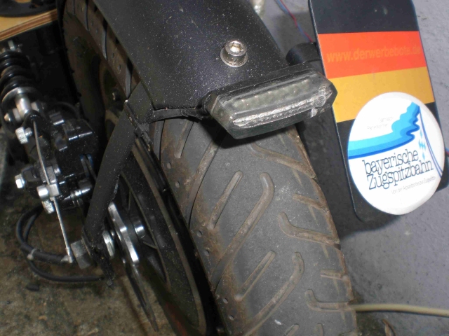

Ihr wisst, dass ich ein Sicherheitsfanatiker bin. Kein Wunder, wenn man in einer Stadt mit rund 300.000 Einwohnern lebt, in der es rund 500.000 Fahrräder gibt. In meinen vielen Jahrzehnten als Autofahrer weiß ich daher, dass das gute Erkennen von Zweiradfahrern in der Dunkelheit das A & O der Sicherheit und auch der eigenen Autofahrersicherheit dient. Jetzt, selbst als Zweiradfahrer, bin ich deshalb auf bestmögliche Sicherheit bedacht.
Wie ich schon in einem meiner vielen Beiträge zuvor geschrieben habe, ist das Rück- und Bremslicht beim Revoluzzer / Revoluzzi sehr klein ausgefallen und meines Erachtens auch zu tief platziert.
Gerade Autofahrer orientieren sich bei Rück- und Bremslichtern eigentlich in anderen Höhen. Warum hat man wohl vor Jahrzehnten das zusätzliche Bremslicht hinten an der PKW-Heckscheibe erfunden und die Zulassung für so etwas erteilt? Darüber hinaus braucht nur mal ein dusseliger oder eine dusselige Zweiradfahrer/in nicht aufpassen und fährt mir hinten auf das Schutzblech und zerstört dabei das Brems- und Rücklicht.
Als erste Maßnahme habe ich mir mal vorgenommen, dass Licht umzusetzen, und zwar weiter höher. Entweder hinten am Fahrradkörbchen oder mit an der Sattelstange. Ich muss dazu das Kabel vom Controller weder zerschneiden, noch verlängern. Das Kabel ist für mein Vorhaben lang genug. Und das Praktische dabei: Wenn ich die Lichteinheit an der Sattelstange installiere, dann kann ich diese trotzdem problemlos abnehmen, denn das Kabel ist mittels einer Steckerverbindung teilbar. Diese Verbindung befindet sich am Ende des Akkukastens. Hier mal ein leider etwas unscharf geratenes Foto.
Aber damit ist noch nicht das Problem der Winzigkeit dieser Brems- und Rücklichteinheit gelöst. Hier sollte sich die Firma Eneway Gedanken darüber machen, ob sie meine Vorschläge aufgreift und Änderungen bei einer der nächsten Produktionsbestellungen berücksichtigt. Besser iss´es. Der eigenen Sicherheit wegen.

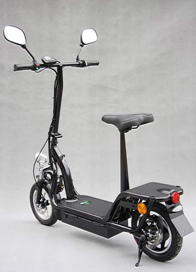

Meine Vorschläge wären Rück- und Bremslichtgrößen wie beim Forca Cityfloh (Rolektro BT 250 und so weiter):
Forca Rücklicht.JPG (20.93 KiB) 1882 mal betrachtet

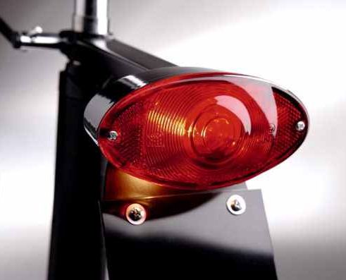

Oder wie zum Beispiel beim "Onkel Fritz":
Soweit meine Gedanken und Verbesserungsvorschläge zu einer Erhöhung der Sicherheit beim Fahren des Revoluzzer / Revoluzzi.
