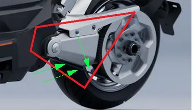

Hä? Wo ist da unten ein Schutz? Der Riemen ist da frei.

Er verhindert, dass Steine vom Hinterreifen passgenau AUF den unteren Riemen gelegt werden, und diese dann von den Zähnen nach hinten mitgenommen werden, und sich zwischen Riemenrad und Riemen zwängt, letzteren durchstößt oder gleich reißen lässt. Wie es mir schon zwei mal geschehen ist, und ich jetzt mit der lauten Kette fahre, weil ich's dicke habe

Das habe ich schon verstanden.
Der Riemen ist aber unten offen. Der ist da doch zu sehen bei den grünen Pfeilen.
Oder meinst Du, die obere äussere (silberne) Abdeckung verhindert das?

Das untere Blech biegt knapp überm unteren Riemenstück nach innen ab, als Dach, somit knallen Steine maximal an das Blech und werden nach innen wieder rausgeworfen. Hat der CE 04 nicht auch einen solchen Schutz überm unteren Riemenstück? Harleys mit Zahnriemen haben das auch schon seit Jahrzehnten.
Die Unter-/Außenseite ist völlig wurscht, da kommt keine Kraft drauf, das passiert alles auf der Innenseite des Riemens, mittels der Zähne. DIESE gilt es es zu schützen.

Ok, es ist nicht zu erkennen, wie weit der Schutz nach innen geht. Wenn der den Riemen ganz abdeckt, dann bringt das wohl was.
