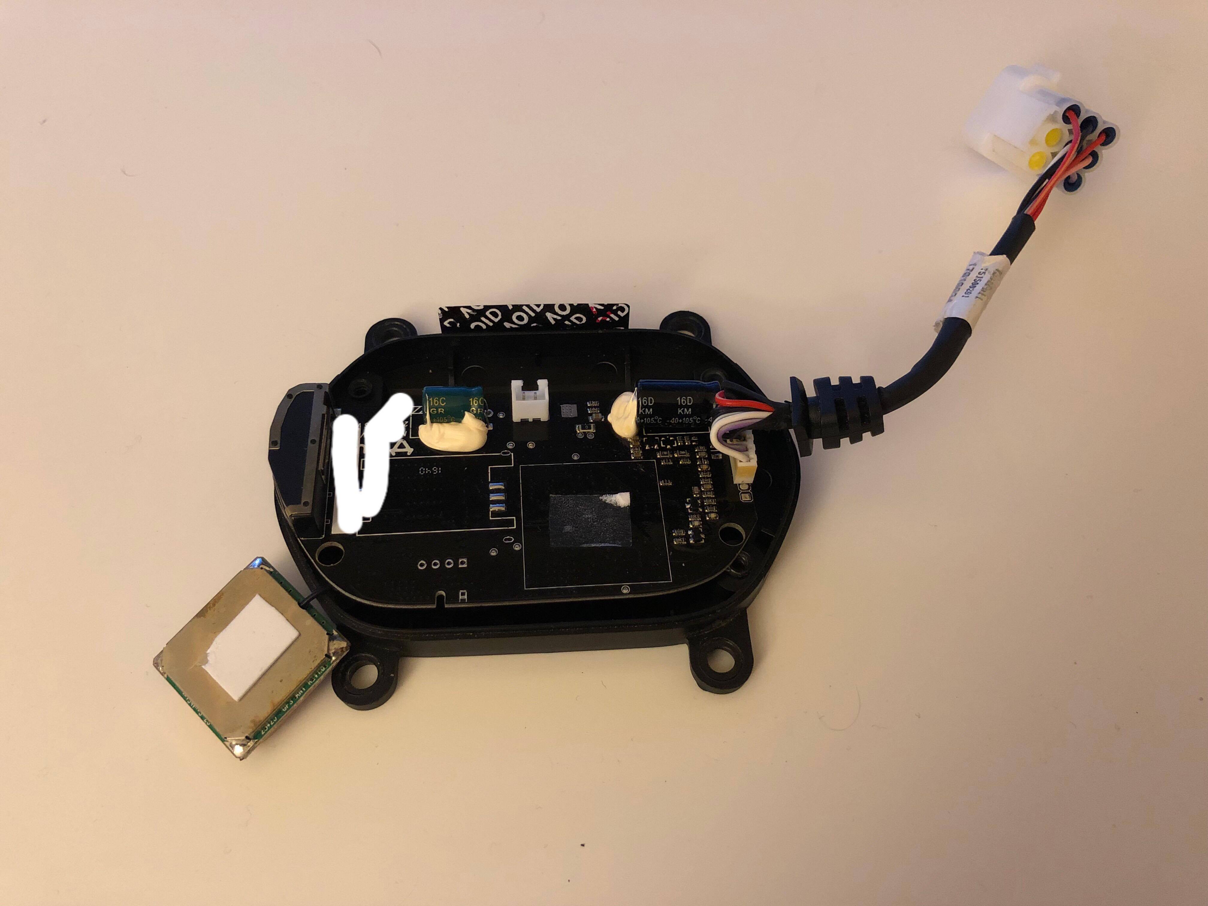

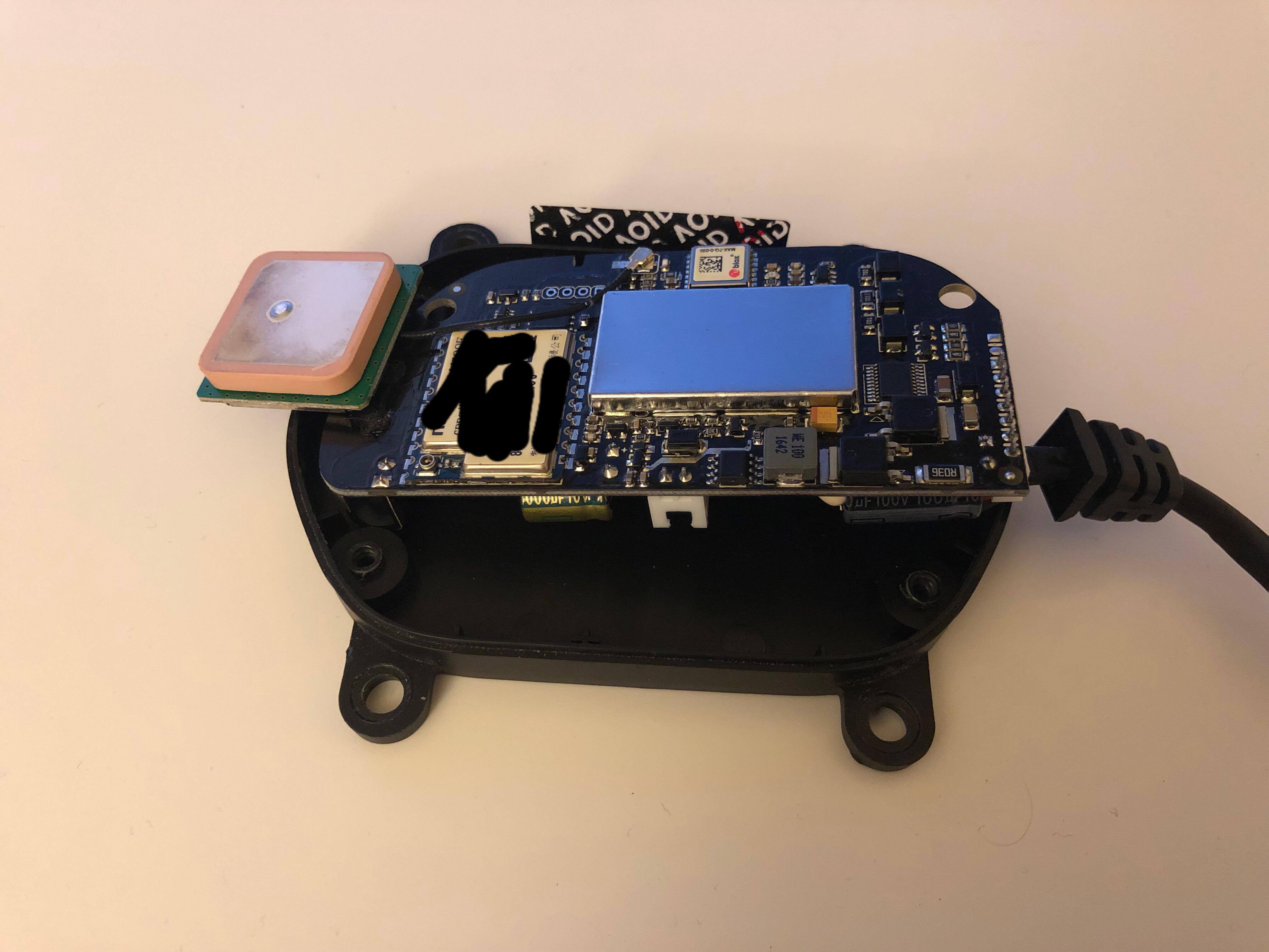

Hallo, Ich entschuldige mich für die schlechte sprache. Deutch is nicht mein erste sprache.
Diese Fotos sind das inere das ECU.
(IMEI etc verborgen)
Auf der linken Seite befindet sich die Antenne für GSM
Der lose Block ist GPS.
Das gebrauch ESIM.
Das gebrauch ESIM.

eSIM ist verlötet, damit kann man sie nicht entnehmen. Dann muß man warten, bis NIU diese deaktiviert.

Das Bild welches ich kenne ( und nicht mehr finde ) zeigt eine offene SIM-Card.
Das orangene vergossene Plätchen ist die Aufnahme der SIM. Entweder dann trennen, oder oder abstöpseln. Je nachdem, genau kann man das nicht erkennen.
Von wann ist denn der NIU?

Ich meinte auch nicht einfach alles abknipsen, sondern die Stromversorgung nur für das GSM-Modul auf der Platine finden, durchtrennen und mit Schalter versehen. Aber dazu braucht's bessere Bilder
