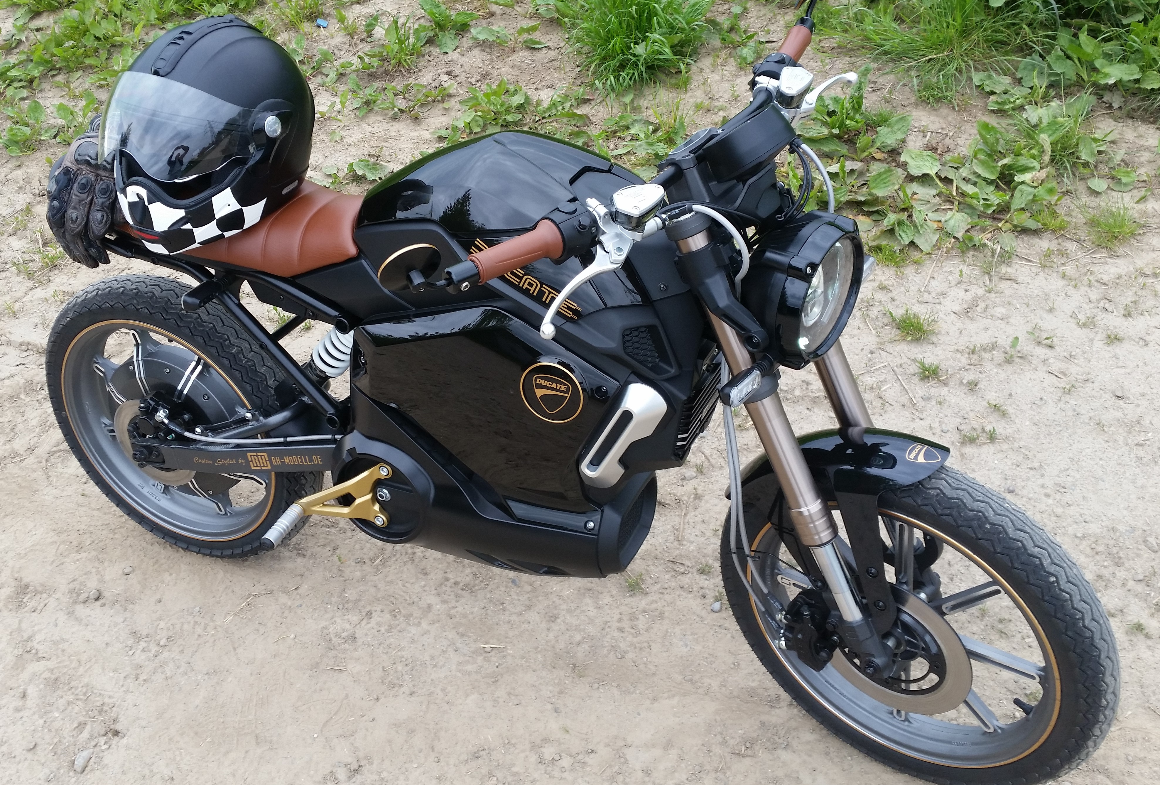

customsoco
Beiträge: 10
Registriert: So 12. Mai 2019, 08:06
Roller: super soco tc
PLZ: 42799
Wohnort: Leichlingen
Tätigkeit: Modellbauer
Re: Soco Umbauten - Custom Styles
Beitrag von customsoco »
also zu meinem derzeitigen umbau sei gesagt.
ja , alle teile die hier bislang verbaut bzw. umgebaut sind wurden noch nicht von tüv begutachtet. die spiegel, der lenker usw. haben definitiv keine prüfzeichen. die spiegel sind aber einfach zu ändern in dem ich die mit e zeichen montiere welche leider auch viel größer sind.
jetzt kommt das aber:
ich setzte mich in den nächsten tagen mit einem versierten tüv prüfer der meist nur einzelabnahmen macht zusammen und lasse begutachten welche umbauten (z.B. die veränderte position der hinteren blinker, kennzeichenhalter, katzenauge, seitliche katzenaugen, demontierte hinterradradabdeckung rück und bremslicht (mit e prüfzeichen) position usw. jetzt bereits eg zulassungskonform sind und welche in einzelabnahme eingetragen werden müssen oder können. ich denke auch es gibt immer einen bereich in dem man sich ein wenig nach links, rechts, vorne oder hinten bewegen kann solange ein umbau hand und fuß hat. also keine frickeleien verbaut wurden und ein prüfer mit gutem gewissen dann auch positiv begutachten, eintragen kann und somit alles legalisiert ist. was gar nicht geht wird entsprechend zurück gebaut oder wenn möglich geändert.
auf jeden fall muss die maschiene am ende legal bewegt werden können.
zu den fragen der kennzeichenbeleuchtung sei gesagt: ja, nach eg zulassung muss es beleuchtet sein. und das katzenauge was bei mir über dem kennzeichen montiert ist muss auch eigentlich in die fahrzeugmitte.mir schwebt da schon was vor aber wie gesagt mit befragung von prüfer. auch die blinker verlegung unter die sitzbank und entfernung der hinteren rasten wird am ende auch auf eine sitzplatzanzahl = 1 herauslaufen.
für alle interessierten hier noch ein link wo die unterschiede von stvzo und eg zulassungen was änderungen angeht schon sehr gut beschrieben sind: https://www.chopperweb.de/tuev-bestimmungen/
aber am ende ist der beste weg der sich wirklich mit einem prüfer zusammen zu setzen und zu sehen was machbar ist. die tüv stellen bieten auch termine für beratungsgespräche an. einfach mal anrufen und fragen.
was meine umbau angeht werde ich über den weiteren verlauf der abnahme gerne berichten.
viele grüße
ralf
"Versuch macht klug!"
Alle haben gesagt: "Das geht nicht!!" Dann kam einer der das nicht wusste und der hat`s einfach gemacht!
www.rh-modell.de
customsoco
Beiträge: 10
PLZ: 42799
und hier noch einige fotos der DUCATE in freier wildbahn.
www.rh-modell.de
David
Beiträge: 53
Registriert: Mo 4. Feb 2019, 20:40
Roller: Super Soco TS
Wohnort: bei Göppingen
Beitrag von David »
sehr coole Optik!!
