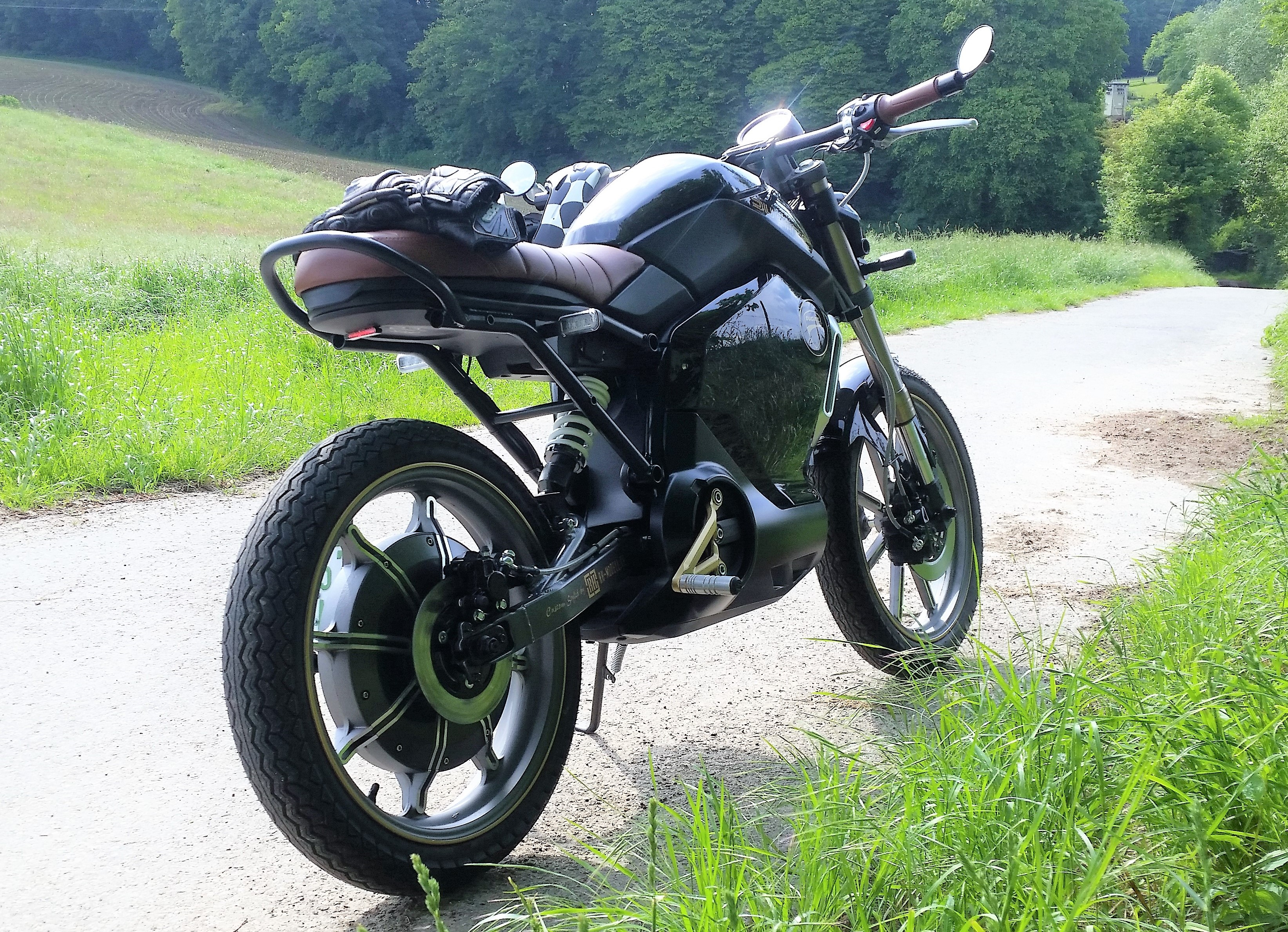

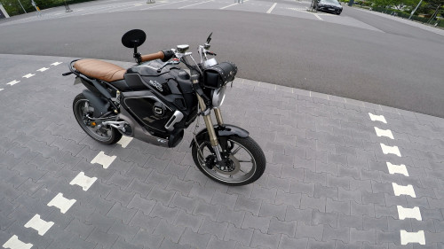

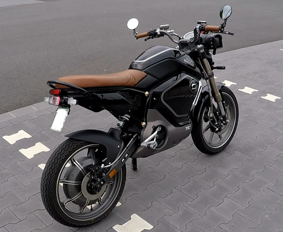

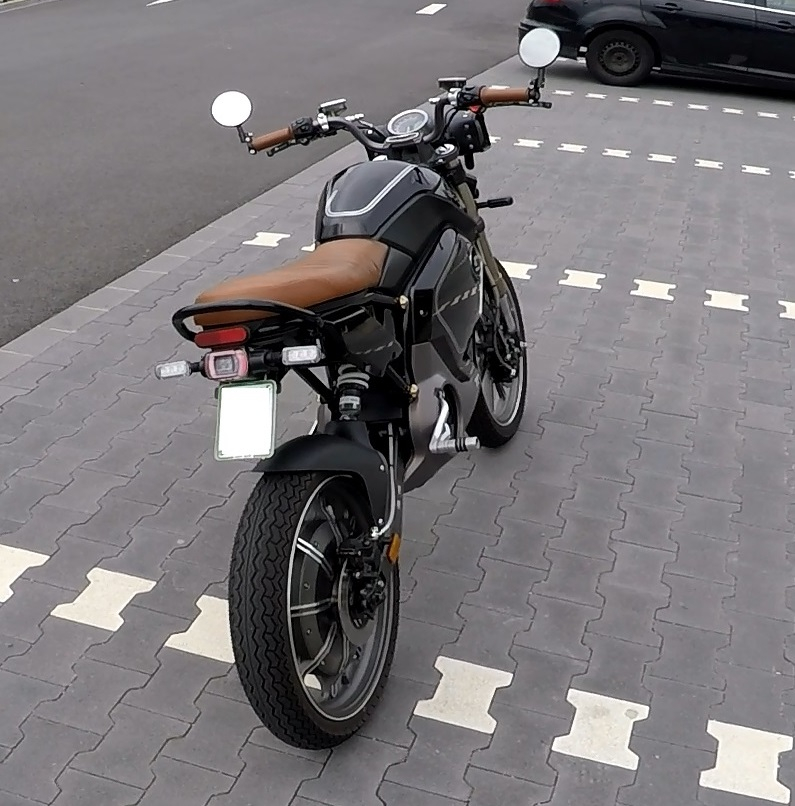

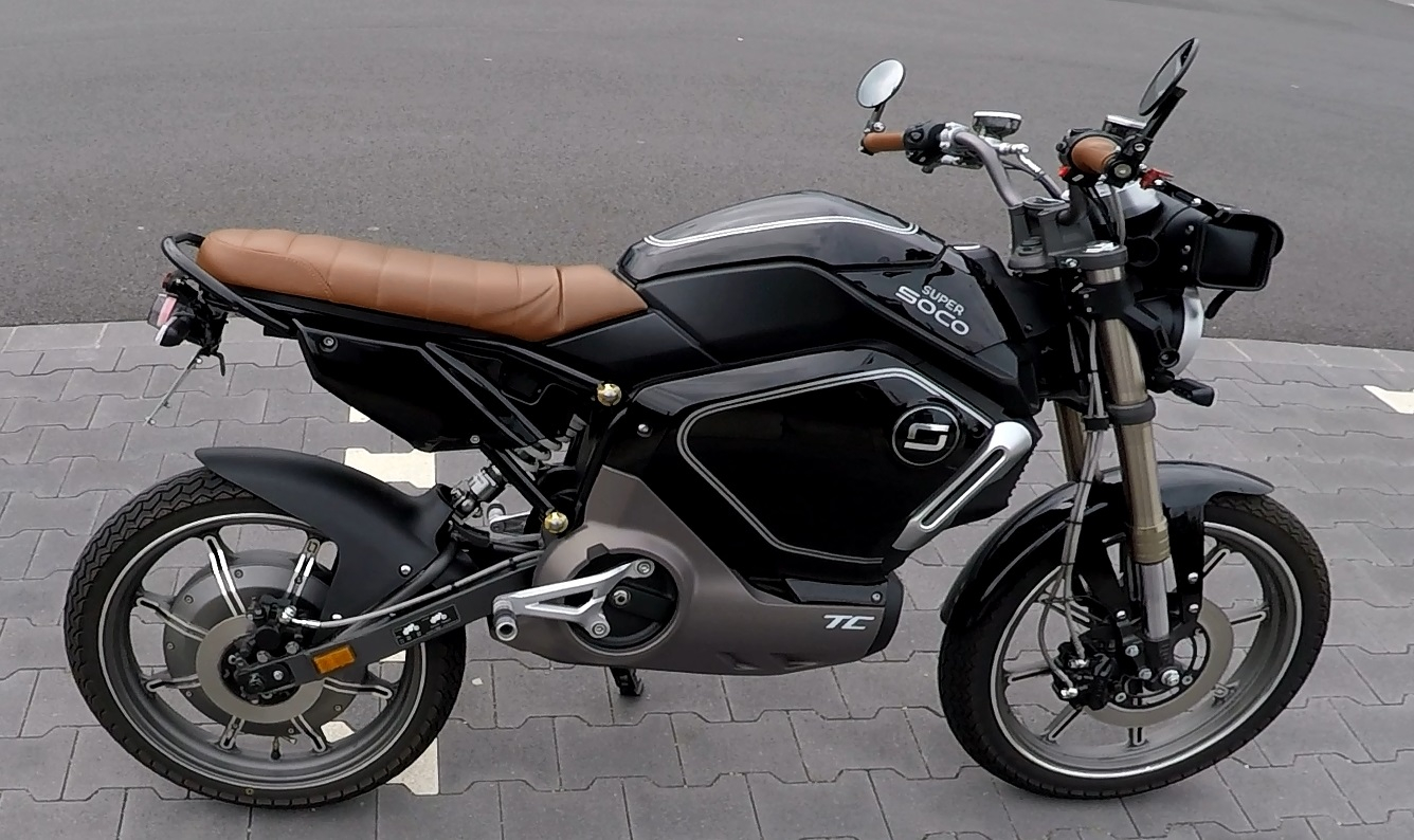

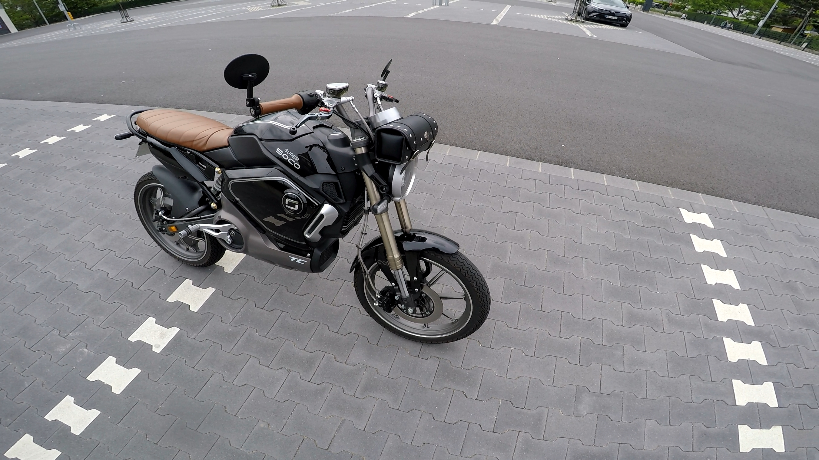

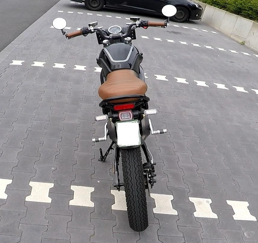

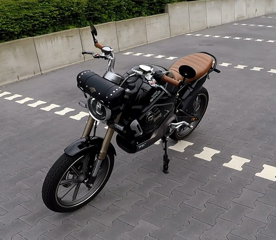

So kann es auch aussehen,vielleicht Legaler?

allesamt sehr geil!!

Was sieht daran legaler aus? Kleiner Tip: Das Höherlegungs-Kit ist es bestimmt nicht....sowas sieht die Polente schon auf 10Km Entfernung.
Und wenn sie es drauf anlegen (wie üblicherweise bei Tuning-Rollern), dann wird das Teil ganz schnell mal zur Schubkarre.

Frage, muss das Nummerschild generell beleutet sein, wenn ja wie macht Ihr das wenns es an der Seite befestigt ist?

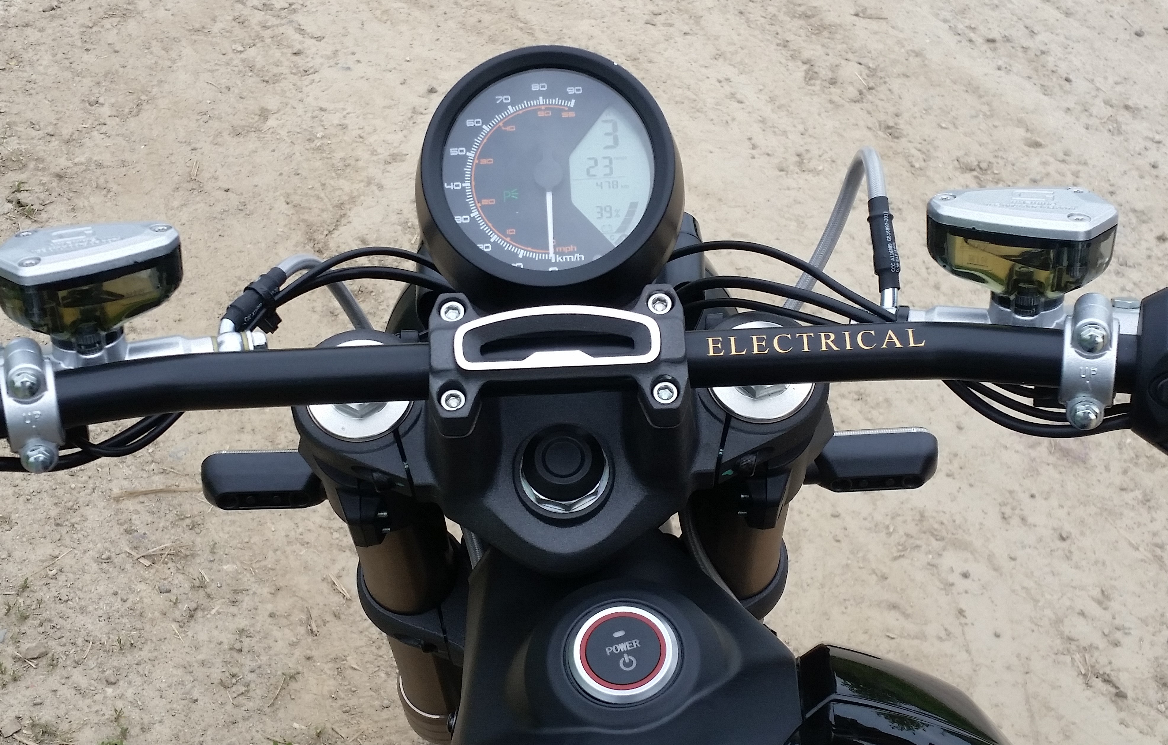

also zu meinem derzeitigen umbau sei gesagt.
ja , alle teile die hier bislang verbaut bzw. umgebaut sind wurden noch nicht von tüv begutachtet. die spiegel, der lenker usw. haben definitiv keine prüfzeichen. die spiegel sind aber einfach zu ändern in dem ich die mit e zeichen montiere welche leider auch viel größer sind.
jetzt kommt das aber:
ich setzte mich in den nächsten tagen mit einem versierten tüv prüfer der meist nur einzelabnahmen macht zusammen und lasse begutachten welche umbauten (z.B. die veränderte position der hinteren blinker, kennzeichenhalter, katzenauge, seitliche katzenaugen, demontierte hinterradradabdeckung rück und bremslicht (mit e prüfzeichen) position usw. jetzt bereits eg zulassungskonform sind und welche in einzelabnahme eingetragen werden müssen oder können. ich denke auch es gibt immer einen bereich in dem man sich ein wenig nach links, rechts, vorne oder hinten bewegen kann solange ein umbau hand und fuß hat. also keine frickeleien verbaut wurden und ein prüfer mit gutem gewissen dann auch positiv begutachten, eintragen kann und somit alles legalisiert ist. was gar nicht geht wird entsprechend zurück gebaut oder wenn möglich geändert.
auf jeden fall muss die maschiene am ende legal bewegt werden können.
zu den fragen der kennzeichenbeleuchtung sei gesagt: ja, nach eg zulassung muss es beleuchtet sein. und das katzenauge was bei mir über dem kennzeichen montiert ist muss auch eigentlich in die fahrzeugmitte.mir schwebt da schon was vor aber wie gesagt mit befragung von prüfer. auch die blinker verlegung unter die sitzbank und entfernung der hinteren rasten wird am ende auch auf eine sitzplatzanzahl = 1 herauslaufen.
für alle interessierten hier noch ein link wo die unterschiede von stvzo und eg zulassungen was änderungen angeht schon sehr gut beschrieben sind: https://www.chopperweb.de/tuev-bestimmungen/
aber am ende ist der beste weg der sich wirklich mit einem prüfer zusammen zu setzen und zu sehen was machbar ist. die tüv stellen bieten auch termine für beratungsgespräche an. einfach mal anrufen und fragen.
was meine umbau angeht werde ich über den weiteren verlauf der abnahme gerne berichten.

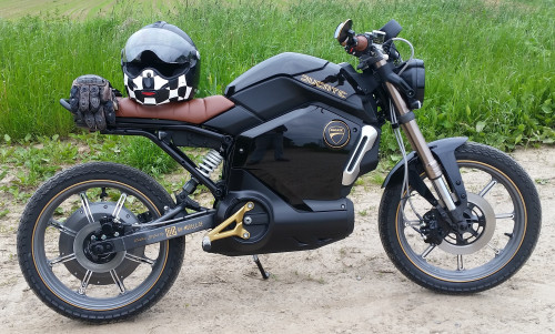

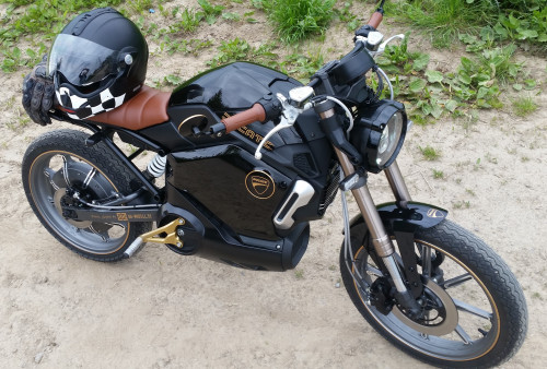

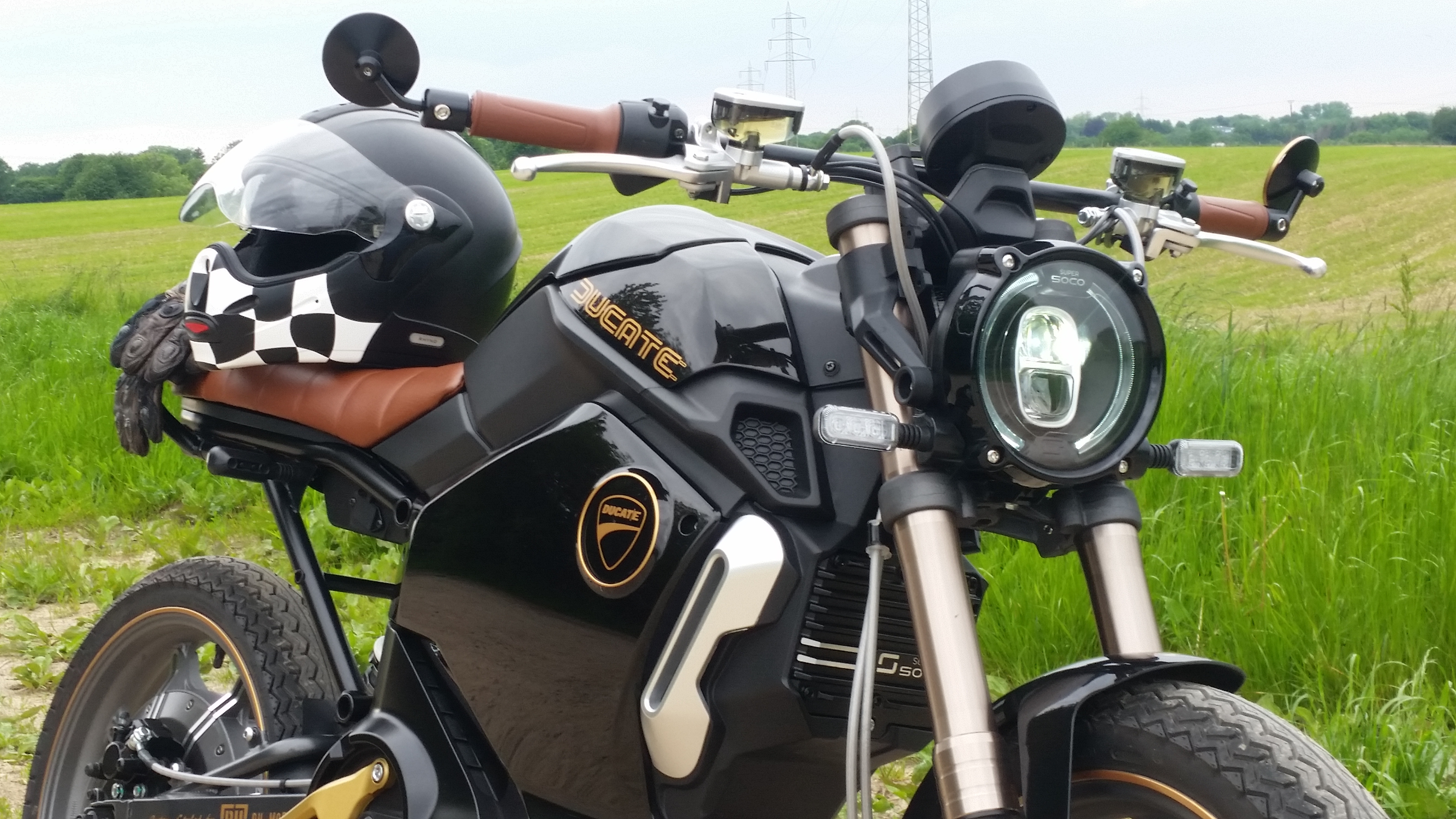

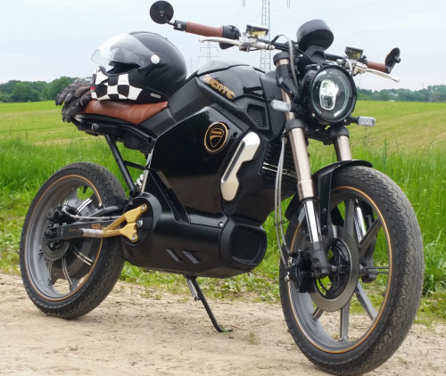

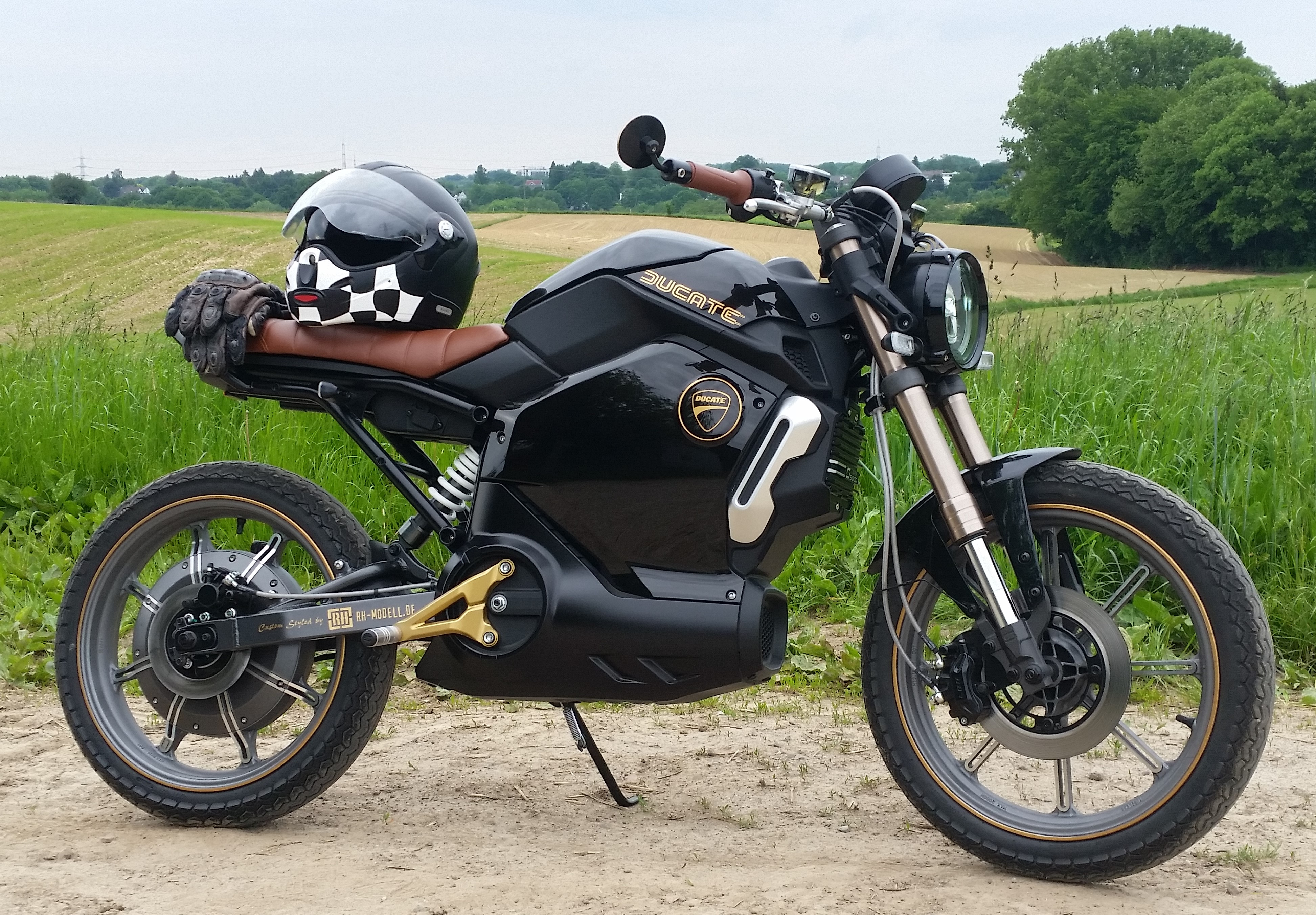

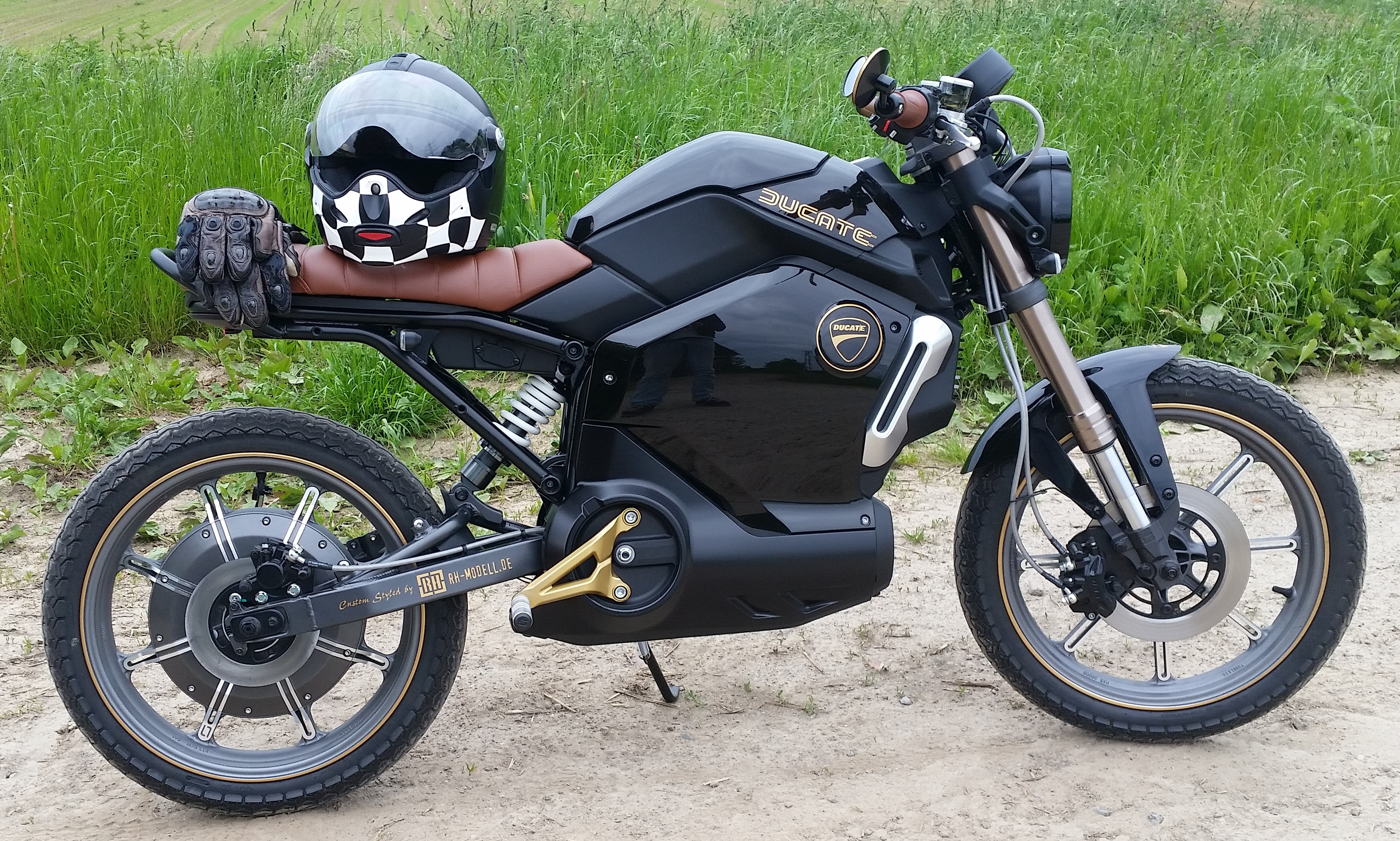

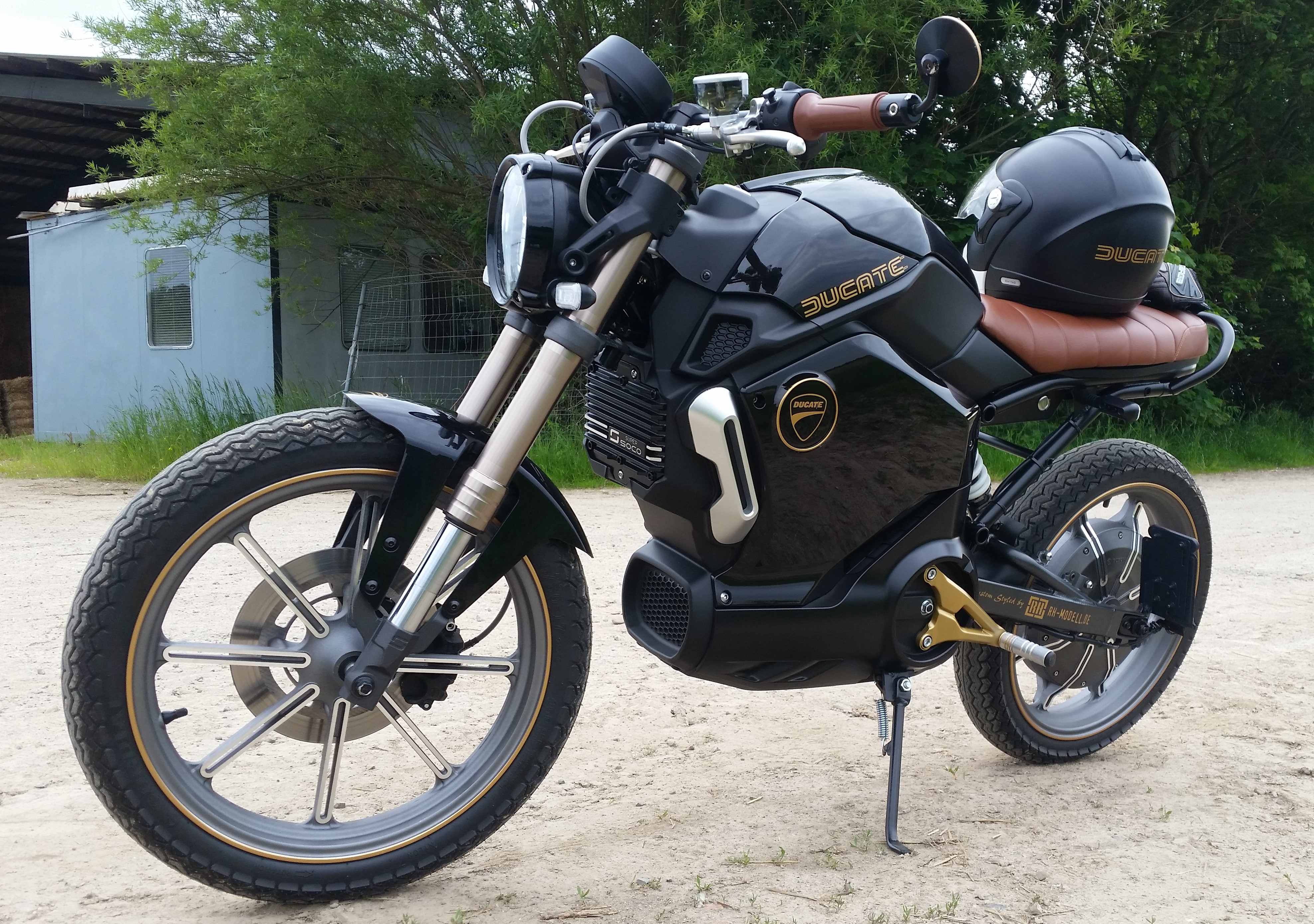

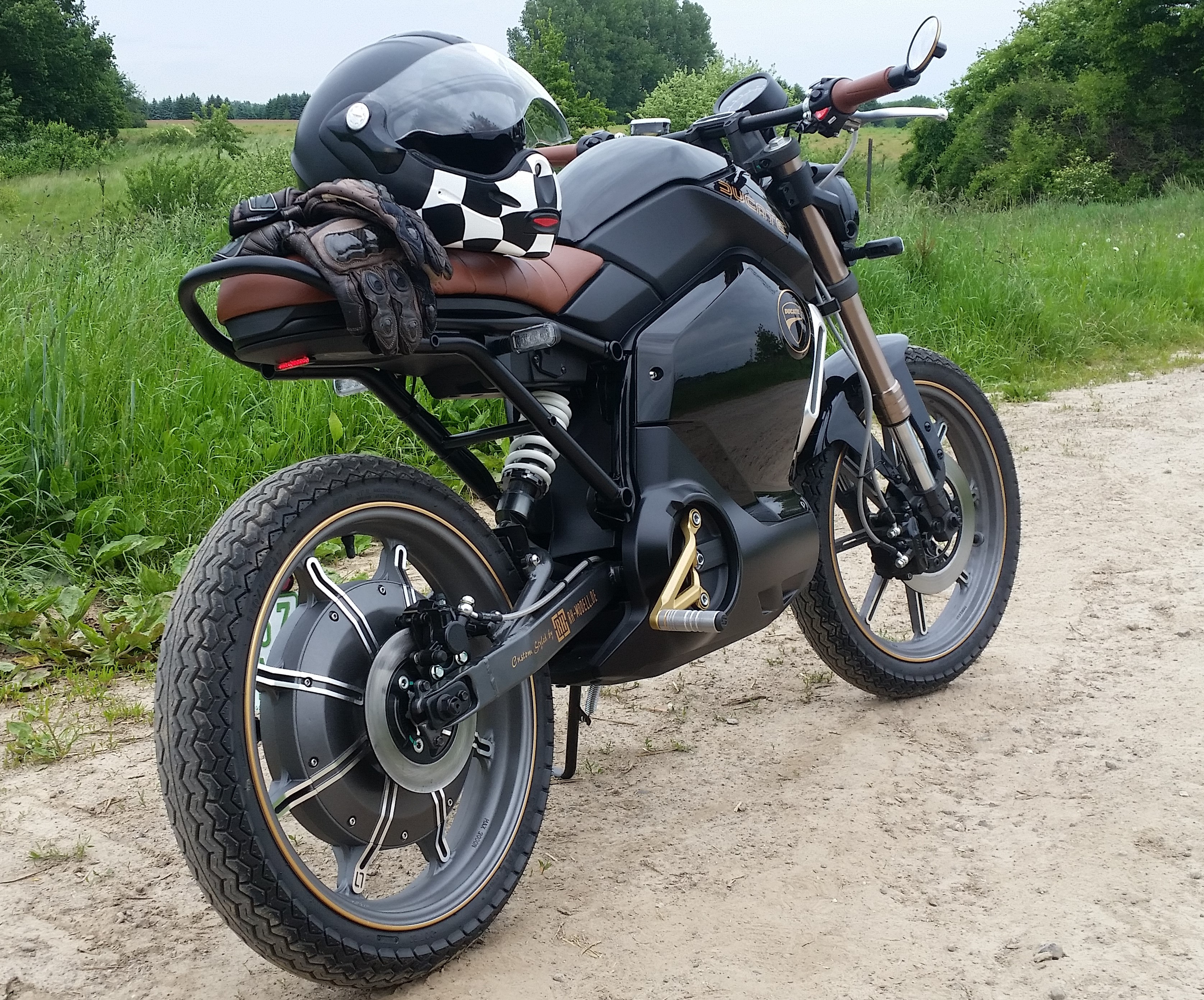

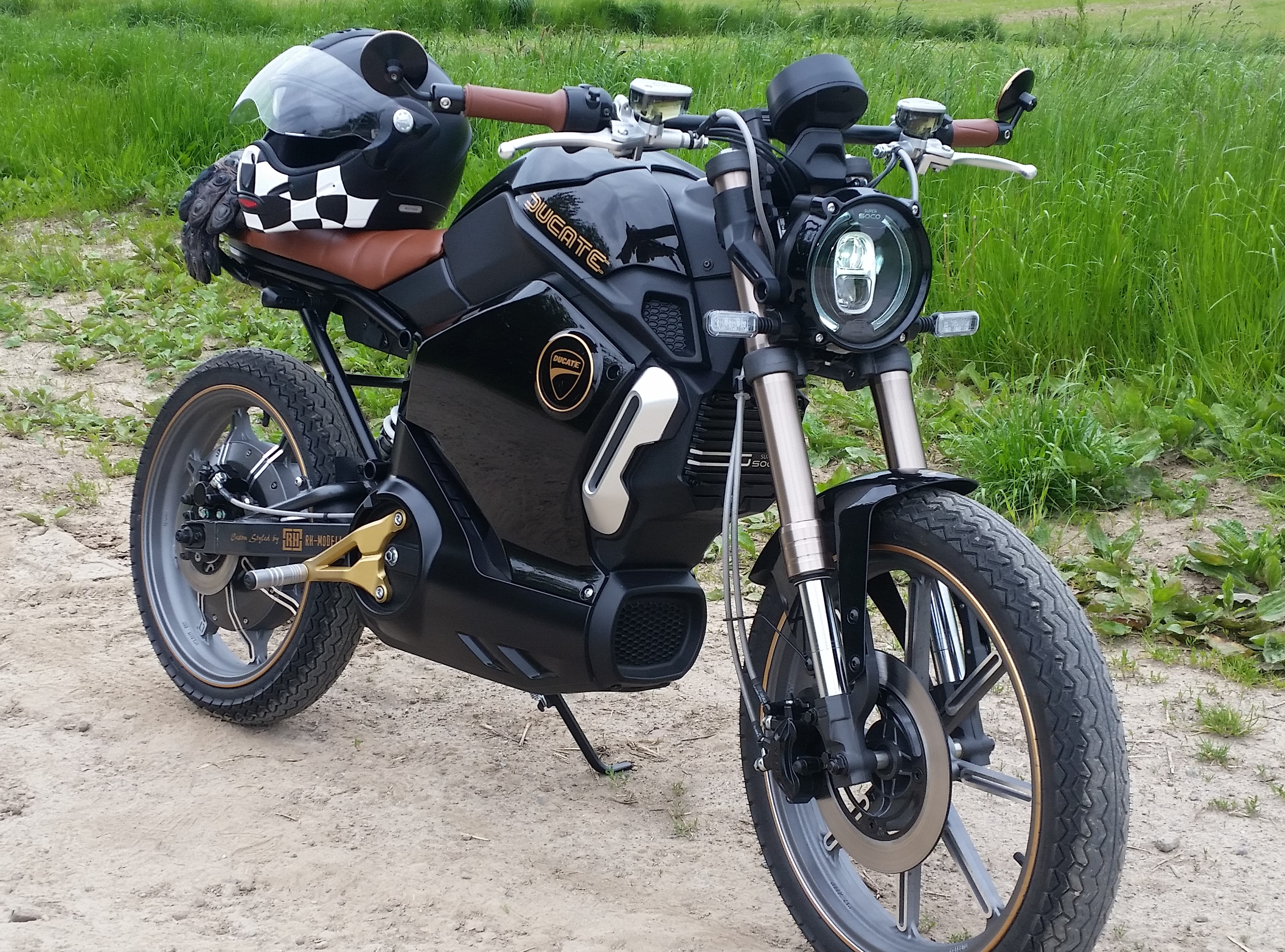

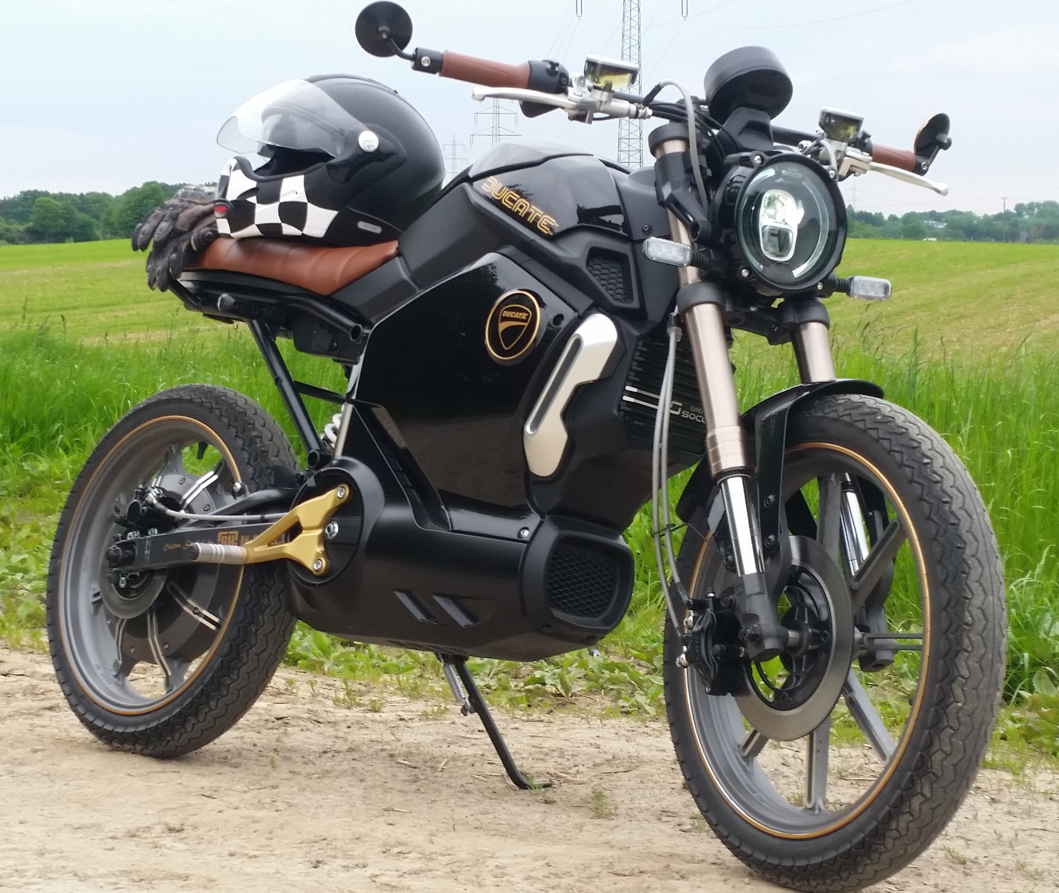

und hier noch einige fotos der DUCATE in freier wildbahn.

sehr coole Optik!!
