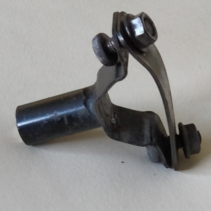

nur zur Erinnerung. Um dieses wunderschöne Stück Hightec vom N1S geht es.
N1S ab 08/18-01/23; ~30200km

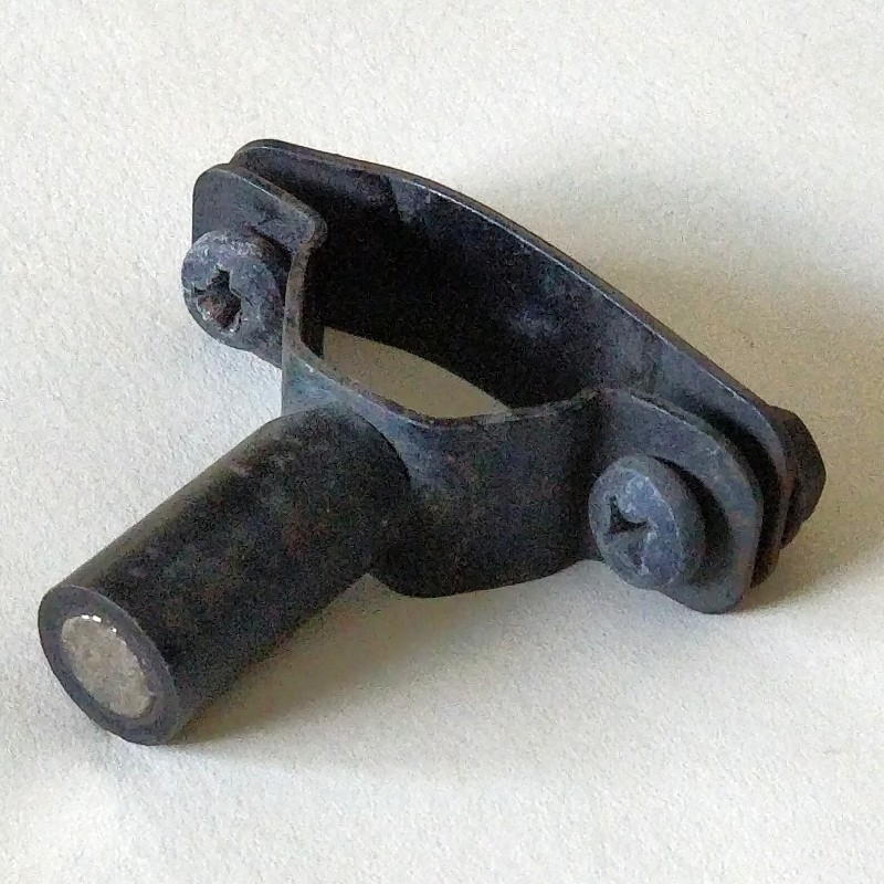

Habe eben den Magneten bei meinem M+ entfernt. Ging wirklich ganz einfach. Ganz schöner Klotz das Ganze. Wundert mich nicht, dass das zu spürbaren Unwuchten führt.
Danke chrispiac für die ausführliche Hintergrunderklärung!
