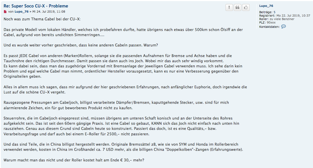

mit einem Auge verfolge ich auch den CU-x Bereich, da kann man auch sehen, dass wir mit der TC nicht die einzigen, die begeistert von der Qualität sind, haben Händler jetzt bestimmt auch viel Spaß mit :?
viewtopic.php?f=102&t=8305&start=130
