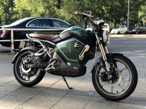

Dann gibt es noch ein Vorher-Foto, um dem Threadnamen gerecht zu werden...

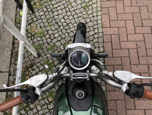

... und nachher, mit schiefer Gabel /VR. Mal schauen, was mein heldenhafter Händler da richten/reparieren kann.

Wenn du glück hast, dann muss man nur die Klemmen der Gabelbrücken und die Achsmuttern lösen und die Gabel zieht sich wieder gerade.
Wenn du Pech hast, ist die Gabel und/oder das Vorderrad hinüber.

Genau. Das ist auch meine Hoffnung. VR scheint ok zu sein, dreht sauber und frei, eiert nicht und auch die Bremse funktioniert tadellos.
