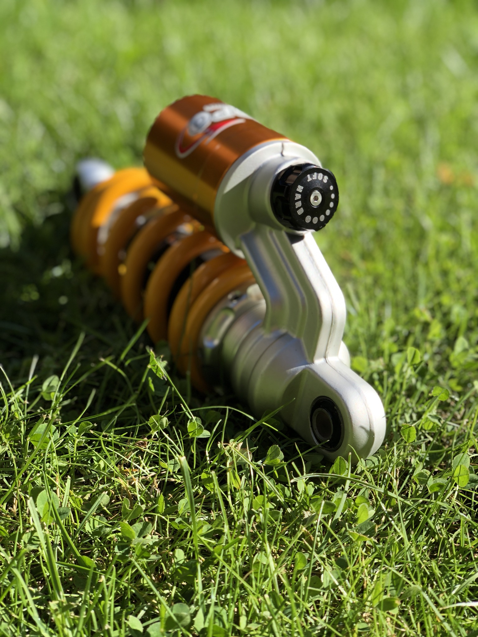

super, berichte mal, bin auch an dem gleichen Teil interessiert.Timi hat geschrieben: ↑Mi 4. Sep 2019, 14:06felixyz hat geschrieben: ↑So 28. Jul 2019, 13:02Hab mir auch schon überlegt, etwas Besseres zu bestellen, hier wäre zum Beispiel eine Alternative zum Original, jemand schon Erfahrungen mit der Marke gemacht?..
https://item.taobao.com/item.htm?id=594804481898
Ich habe diesen mal bestellt, laut Info vom italia Forum um Welten besser sein, denke so in 2 Wochen müsste er da sein.

Ist ja wohl auch der, den er im Video einbaut. Leider geht es darin nur um den Tausch, nicht um das Fahrergebnis.

Ich hatte mich einfach auf die 240mm bei meiner Suche verlassen ...

So, Jetzt schauen wir mal, was der bringt...

Re: Hinteren Stoßdämpfer austauschen
Berichte bitte! Preis, woher usw....
Ist rund 25mm länger, dadurch sitze ich viel,viel besser. Zudem ist die Druck- ,Zugstufe und Vorspannung einstellbar. Das ist mit vorher nicht vergleichbar. 120€ und 2 Wochen über Aliexpress.
Wie kompliziert ist der Einbau? Bekommt man das als technisch begabter aber unerfahrener Schrauber hin?
