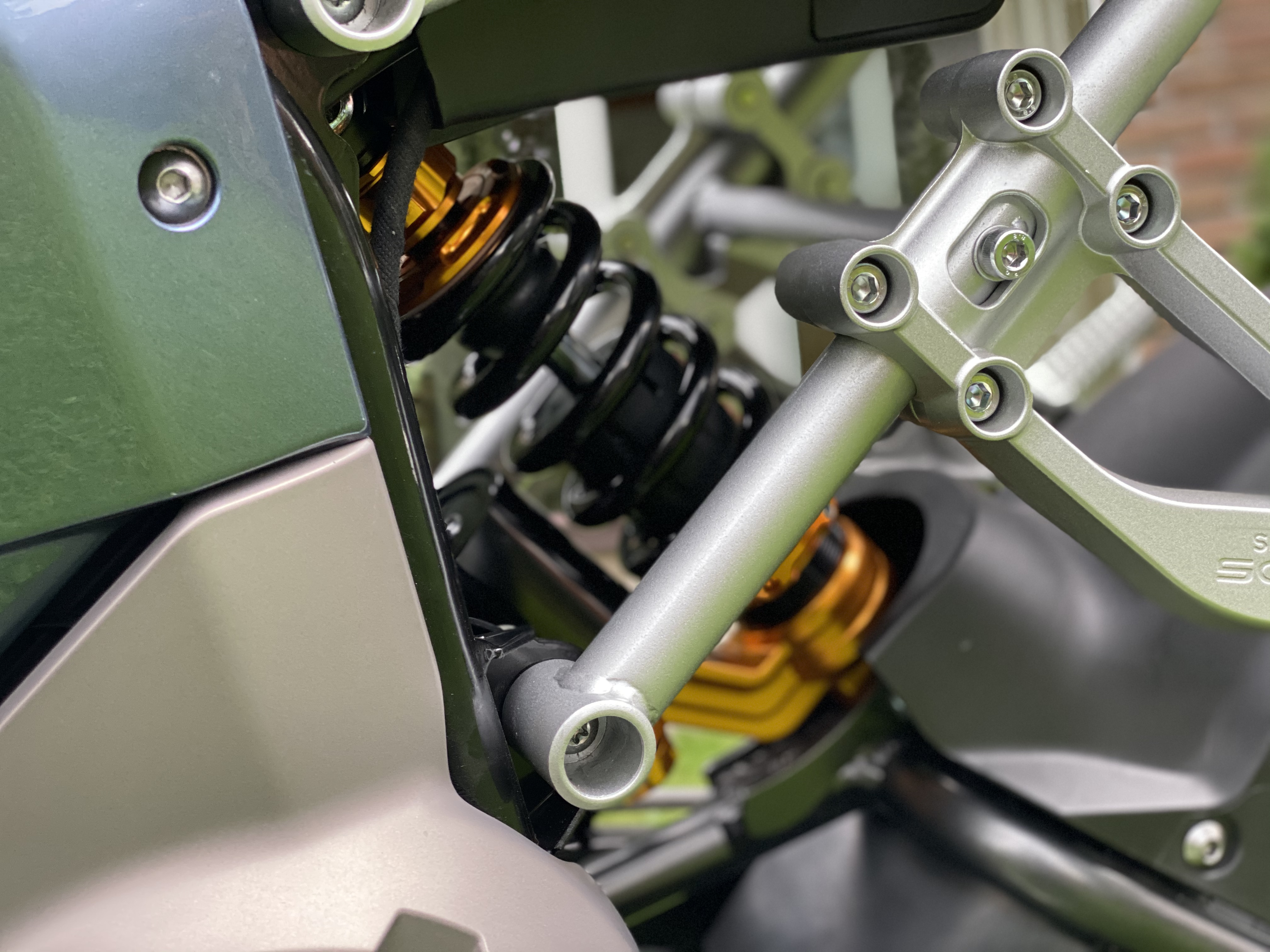

Ich hätte noch einen neuen zu verkaufen - falls jemand Bedarf hat.

Ich bin 1,77 groß und um die 70 Kilo schwer und der Original-Dämpfer macht mir noch den Rücken kaputt :oops: die Straßen in Berlin sind für die Härte des Dämpfers echt ne Katastrophe. Ist der Unterschied wirklich so viel weicher mit dem Dämpfer den du verbaut hast @Mitch? Ich glaube, dann würde ich den gern nehmen, der sich noch in deinem Vorrat befindet :mrgreen:

Hatte ich ja schon ein paar mal geschrieben. Das ist kein kleiner Unterschied sondern gleicht jetzt einer Sänfte. Und man kann halt alles einstellen, von sanft bis straff.
