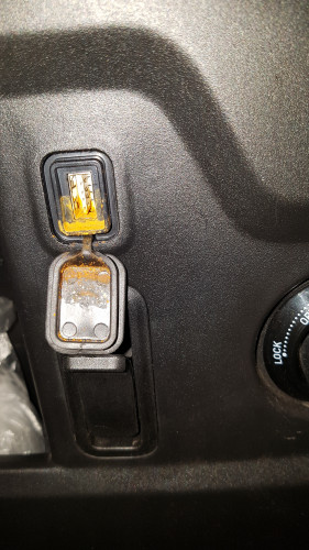

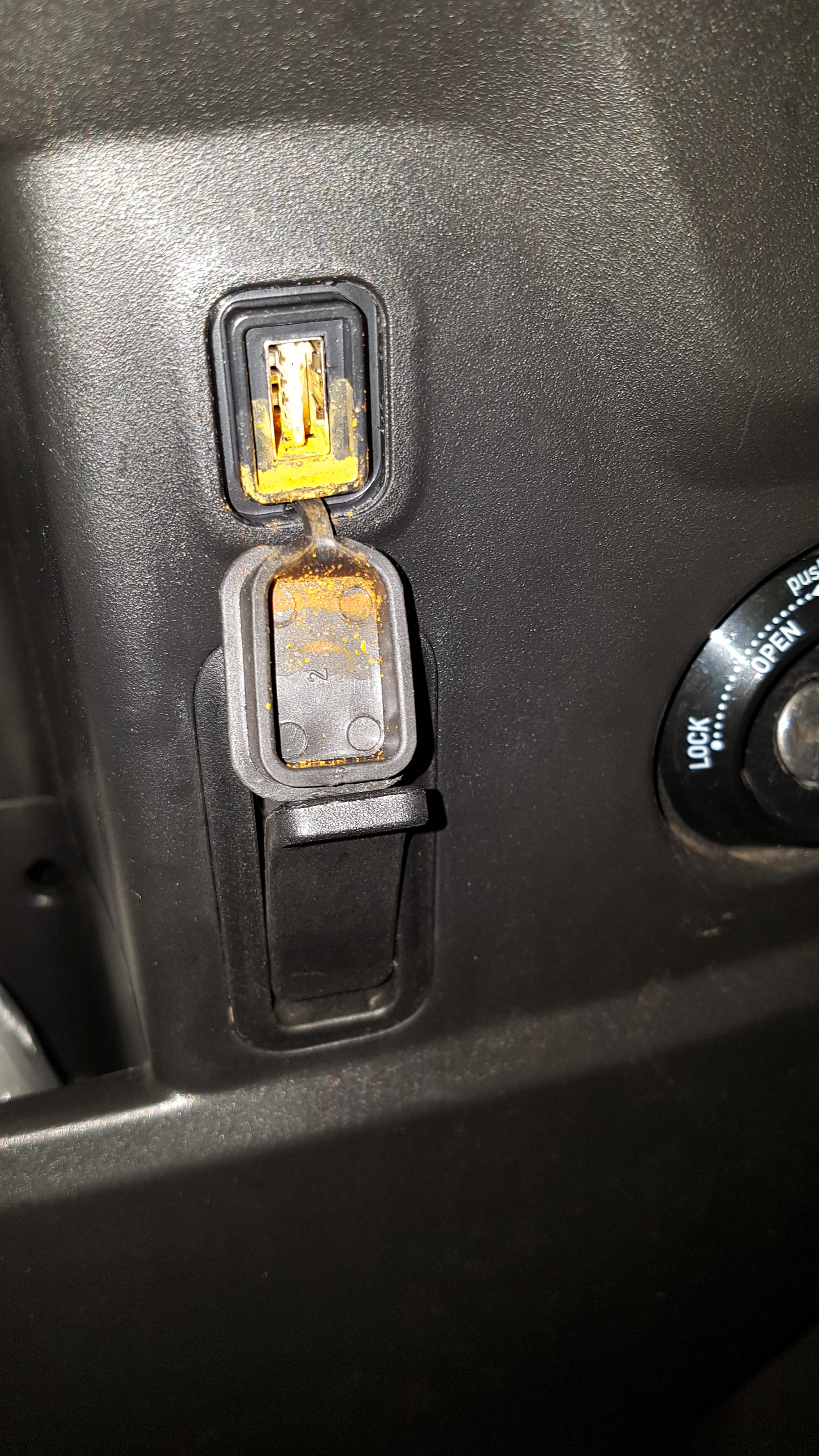

ich wollte heute zum ersten Mal mein Smartphone über den USB Anschluss laden, habe die Kappe abgemacht und dann festgestellt, dass dieser verrostet ist. :shock:
Der Roller steht zu Hause in der Garage und auf der Arbeit unter einem Dach. Er wird also nur beim fahren nass.
Ist das Problem schon bekannt?

So wie das aussieht, muss da eine Weile richtig Wasser drin gestanden haben.
Ist der Gummideckel nicht wirklich dicht oder wurde der eventuell nicht richtig verschlossen?

Oder der Deckel war dicht, nachdem Wasser dort eingedrungen war. Das würde bedeuten, das man auf jeden Fall darauf achten sollte, die Abdeckung jedes Mal richtig auf die USB-Buchse zu drücken.

Der Gummideckel war richtig drauf, denn beim Öffnen musste ich etwas Kraft aufwenden um ihn abzubekommen.
Vielleicht spritze ich heute mal etwas Wasser auf den verschlossenen USB Anschluss zum Testen.

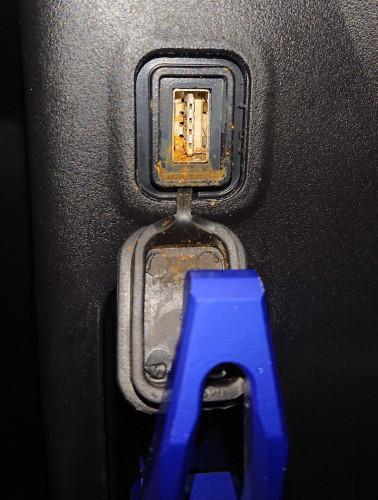

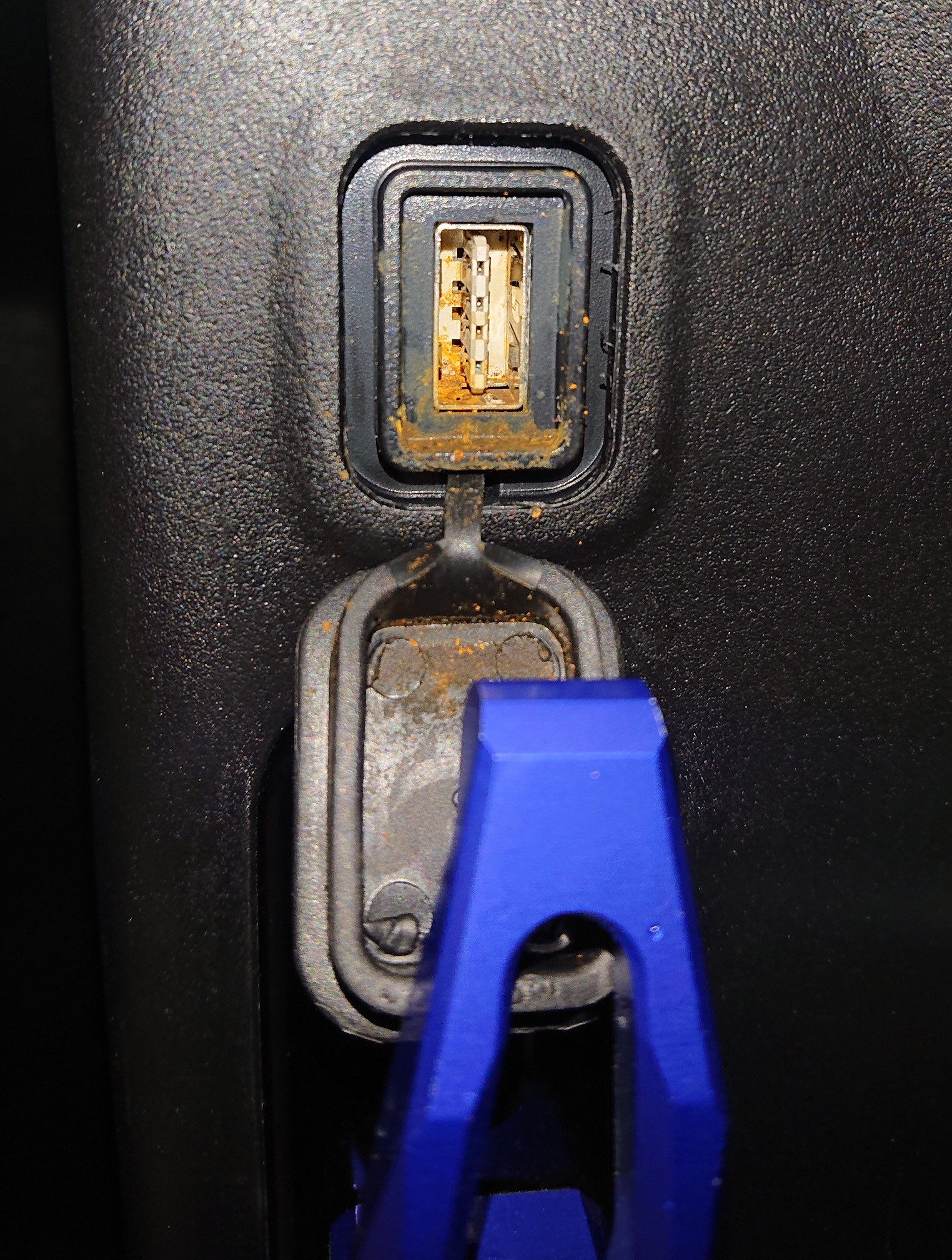

Ups :o
Modell 2020 hast Du, ich auch.
Da bin ich mal schnell nachsehen gegangen. War heute bei leichtem Regen unterwegs gewesen.
Also, entwerde kommt der Sprühregen durch die Gummidichtung durch ( von oben ) oder er kommt von hinter der Verkleidung.
Naja, das ist ja kein Beinbruch. Werde das mal reinigen und richtig versiegeln ( wie bei meinem alten Silencio 45km/h E-Roller das hat über 7 Jahre gehalten und hält immernoch :D ). Dann gehts vielleicht auch ohne Schutzkappe weiter. Der Regen kann dem Anschluss nichts mehr anhaben. Die Gummidichtung werd ich dann wohl entfernen ( eigendlich kann nach der Versiegelung alles im Stecker unter Wasser stehen das ist dann egal ). Die bringt dann eh nichts mehr.
Danke Flippy das Du uns darauf aufmerksam gemacht hast.
