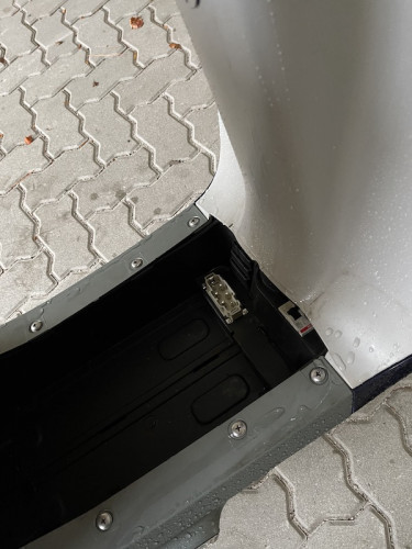

Es liegen jedenfalls aus meiner Sicht grosse sicherheitstechnische Mängel vor, zum Beispiel dass der Roller einfach bei voller Fahrt unter Last im Sportmodus abschaltet (also einfach aus inklusive Licht und allem und nur durch Neustart mittels Fernbedienung wieder gestartet werden kann und dies bei einem Ladestand nach Neustart von 40-50% Batteriekapazität). Bei Nachtfahrt ist dies überhaupt kein Spass mit kanpp 80 Sacchen auf einem Zweirad aufeinmal im komplett dunkeln zu fahren! Und bei Nachtfahrt passierte der Fehler auch das erste Mal
Auch einige kleinere Mängel bestehen, allerdings auch designbedingte, die trotzdem zu beachten sind, so z.B. dass das Gerät ohne die Funkfernbedienung nur mit den mechanischen Schlüsseln nicht gefahren werden kann. Sehr unangenehm wenn man unterwegs ist und die Fernbedienung einfach ausfällt, so wie in dieser kurzen Zeit auch schon geschehen. Der Nachbarin sei Dank dass dies gelöst werden konnte ohne eine Kostenlawine zu verursachen!
Das traurigste ist allerdings und wenn ich die Berichte hier lese wie das Gerät bei anderen "normal" funktioniert, dann vermute ich auch hier bei meinem NES 10 auch in dem Bereich weiterhin mangelhafte Ware die ich bekommen habe, ist die Reichweite (wenn der Roller denn mal ohne weitere Mängel läuft).

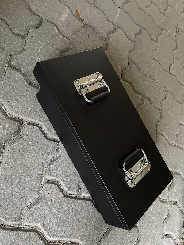

Im Sportmodus komme ich keine 20km!! Und in komplett Eco gerade mal 34 km!!
Somit ist auch hier das Gerät für meine Zwecke überhaupt nicht zu gebrauchen.
Der in diesem Thread angepriesene Klickverschluss beim Akku ist meines Erachtens keine Verbesserung sondern eine Verschlimmbesserung!

Was mich jedenfalls sehr interessieren würde ist das Thema mit dem Ausgehen bei Fahrt unter Last..
Ist das bei anderen auch so? Ich hoffe mal nicht, denn dann hat ja das Gerät an sich ein ernsthaftes Sicherheitsproblem.
Sich auf einmal im Dunkeln mit sehr hoher Fahrt über die unbeleuchtete Landstrasse (also stockfinster) wiederzufinden wünsche ich niemandem und kann böse ins Auge gehen!

Die Nito hat keinen Schlüsselschalter, sondern kann nur via Funkschlüssel aktiviert (="gestartet") werden. Und an dem Modul hängt das Alarmsystem dran und das ist auch noch mit der elektromechanischen Lenkersperre verbunden. Und die Lenkersperre hat die höchste Sicherheitseinstufung (ASIL D nach ISO 26262) - weil wenn diese durch einen Fehler (HW- oder SW- oder mechanischer Fehler) während der Fahrt verreigeln würde, dann wäre das lebensgefährlich.
Dem Bericht entnehme ich, dass die Verriegelung NICHT zugeschnappt hat, trotz "Strom aus". Aus Sicht der funktionalen Sicherheit ist der Zustand "Verriegelung OFFEN" der safe-state. Aus Sicht des Diebstahlschutzes ist der Zustand "Verriegelung geschlossen" der secure-state.
Immerhin, das hat NITO korrekt hinbekommen.

@NITOSchreckenohneEnde
Erstmal Glückwunsch, dass Du überhaupt einen NES ergattern konntest,
die Liefersituation ist immer noch sehr schlecht, es kommen einfach zu wenig davon nach D.
Keine Frage, wenn ein neuer Roller nach Lieferung gleich defekt ist, ist das extrem ärgerlich.
Ebenso wenn dazu noch das Verhalten des Händlers wenig kundenorientiert ist.
Manchmal hat eben auch der Kauf direkt beim Hersteller seine Vorteile.
Allerdings ist es auch bei anderen Herstellern vorgekommen, dass der Roller bei Auslieferung
defekt war und man teilweise 2-3 Monate auf das Ersatzteil warten musste. (siehe Tiger mit dem Controller seines NIU)
Deinen Worten entnehme ich, das Du schon das neue Model 2020 erworben hast,
mit der Klickverriegelung des Akku´s. Nach meinen Info´s ist man mit dieser Lösung
aktuell seitens des Importeurs nicht wirklich glücklich, da diese in den erstem 2020er Modellen
scheinbar Probleme mit den hohen Strömen das NES hatte.
Darauf sind vermutlich auch deine Ausfälle und die extrem kurze Reichweite zurück zu führen.
Als Vergleich, mein NES 10 mit eher auf Leistung angepasstem Controller und 100KG Fahrergewicht
schafft locker die 40KM im Sportmodus und ich fahre hier in Stuttgart mindestens 50% meiner Strecken Steigungen mit 10-15%.
Ich habe es nur einmal geschafft, das er während der Fahrt von alleine ausging, als ich einen Reichweitentest bis Akku leer gefahren bin
und er schon deutlich im roten Bereich bei 10-20% war.
Das er unter Last beim beschleunigen mal auf 40% Akku runtergeht ist normal, wenn man dann wieder "normal" fährt erholt er sich wieder auf 70-80%.

@systray hmm naja, Glückwunsch weiss ich nicht.
Hätte ich ihn erst gar nicht bekommen und es wär mir zu blöd geworden, wäre es mir lieber als was ich jetzt habe und man übrigens mal wieder überhaupt nicht reagiert hat.
Es wird wohl also nächste Woche dann in die Hände des Anwalts gehen. Ich investiere in den Selbstbehalt der Rechtschutz und das Ding wird dann durchgefochten bis ich mein Geld wieder habe und den Schrott wieder los bin.
Zum Clickverschluss: Ja der macht Probleme.. Sage ja das ist eine Verschlimmbesserung und keine Verbesserung. Um Wackelkontakte, die mit Teil der Probleme der Verbindung zu sein scheinen hat man nun einen Gumminoppen "entwickelt" der dann gegen den Holzdeckel drückt und den Akku neben Eigengewicht nach unten drückt..
Auch eine ziemliche Krücke, doch immerhin läuft er damit auch bei Unebenheiten stabil.. So lange eben der Akku hält. Ob die Verbindung zur Reichweitenproblematik beiträgt? Schwer zu sagen. Kann mir das nicht so richtig vorstellen, doch mag sein.. Wäre dann ja noch mehr verschlimmbesserung und dann nur noch ein Trauerspiel wenn man das Gerät zwei Monate bei sich hat, es dann wieder mit der "schlechten" Verbindung zurückzuschicken.
Fakt ist der Roller ist für meine Zwecke nicht nutzbar.
Letztlich passiert bei mir auch das Ausgehen am Ende der Reichweite, die aber eben sehr früh erreicht ist und man den Akku quasi gar nicht richtig leer fahren kann, denn wegen des grossen Spannungsabfalls unter lasst passiert dies eben bereits wenn der Akku "eigentlich" noch 50% hat, man kann ihn quasi in Sport dann nur halb nutzen.
Erschreckend finde ich wenn du schreibst, dass er beim Langstreckentest auch einfach ausgeht. Das ist ein Sicherheitsrisiko das nicht akzeptabel ist und meines Erachtens die Strassentauglichkeit und Zulassungsfähigkeit in Frage stellt! Meines Erachtens müsste es eine Schutzfunktion geben, dass eben der Motor nicht mehr weiterarbeitet, wohl aber die restliche Elektronik bevor der Akku einen Spannungsabbruch fabriziert.. letzteres letztlich auch neben dem Sicherheitsthema auch zum Schutz des Akkus..
Und ich wollte das Gerät direkt beim Hersteller kaufen. Ging aber nicht.
Fazit bleibt, wenn es funktioniert ein klasse Ding und es zu fahren, wenn es läuft schockt extrem..
Doch die Fehlerkultur ist unter aller Kanone und damit passt Preis Leistung vorne und hinten nicht mehr.
Und wenn meine Kiste laufen würde wie du es beschreibst wäre ich auch nach dieser Odisee happy.. doch leider läuft es nicht..
Und wenn das einzig und allein an der Verbindung liegt, dann ist das ein Armutszeugnis.

Ich denke, mein Roller hat auch den neuen Klickstecker. Um den ging es auch, der ließ sich nicht mehr lösen ursprünglich: Am Akku erkennt man den Unterschied vermutlich nicht? Gestern bin ich mit der NES 10 schon ein bisschen zu zweit umhergerollt. Sie ist definitiv kürzer als die Schwalbe oder der Gogoro von den Sharing-Anbietern, aber jedenfalls hin und wieder kann man damit schon zu zweit fahren.
Heute wollte ich dann mal etwas weiter fahren und alleine die NES 10 kennenlernen. Akku eingelegt, ein paar Fotos gemacht, und losgefahren.
Zunächst hatte ich jetzt das Problem, dass der Roller kein Gas angenommen hat. Sprich, er war entriegelt, gestartet und der Ständer weg, im Display stand "ready", aber Drehen am Gasgriff hat nichts bewirkt.
Nach mehreren Neustarts konnte ich doch los, aber der Roller hat sich seltsam angefühlt. Bald hatte ich das Problem festgenagelt: der Roller hatte eine Art „Standgas", und zwar so viel, dass ich ohne den Beschleunigungsgriff zu drehen etwa 30 km/h schnell fuhr. An der Ampel musste ich ihn richtig gegen Widerstand festhalten.
Als ich deswegen rechts ran gefahren bin und nach Neustart wieder los wollte, hatte ich das erste Problem wieder. Hat jemand eine Idee, wie das kommen könnte? Strom scheint der Roller zu haben, das Display funktioniert. Der Ständer-Sensor scheint auch zu funktionieren.
