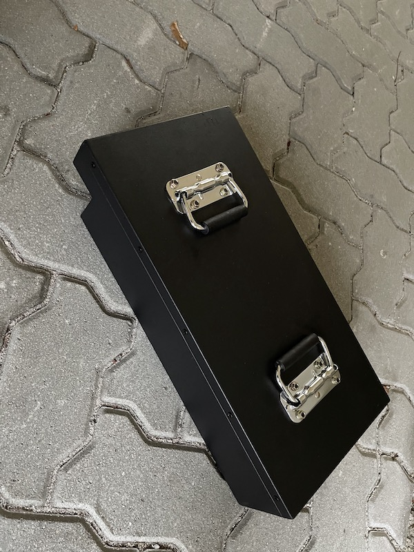

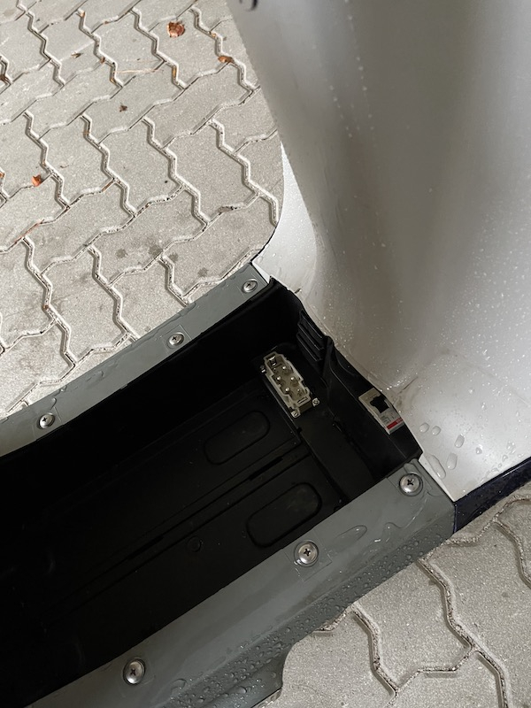

Ich denke, mein Roller hat auch den neuen Klickstecker. Um den ging es auch, der ließ sich nicht mehr lösen ursprünglich:
Am Akku erkennt man den Unterschied vermutlich nicht?
