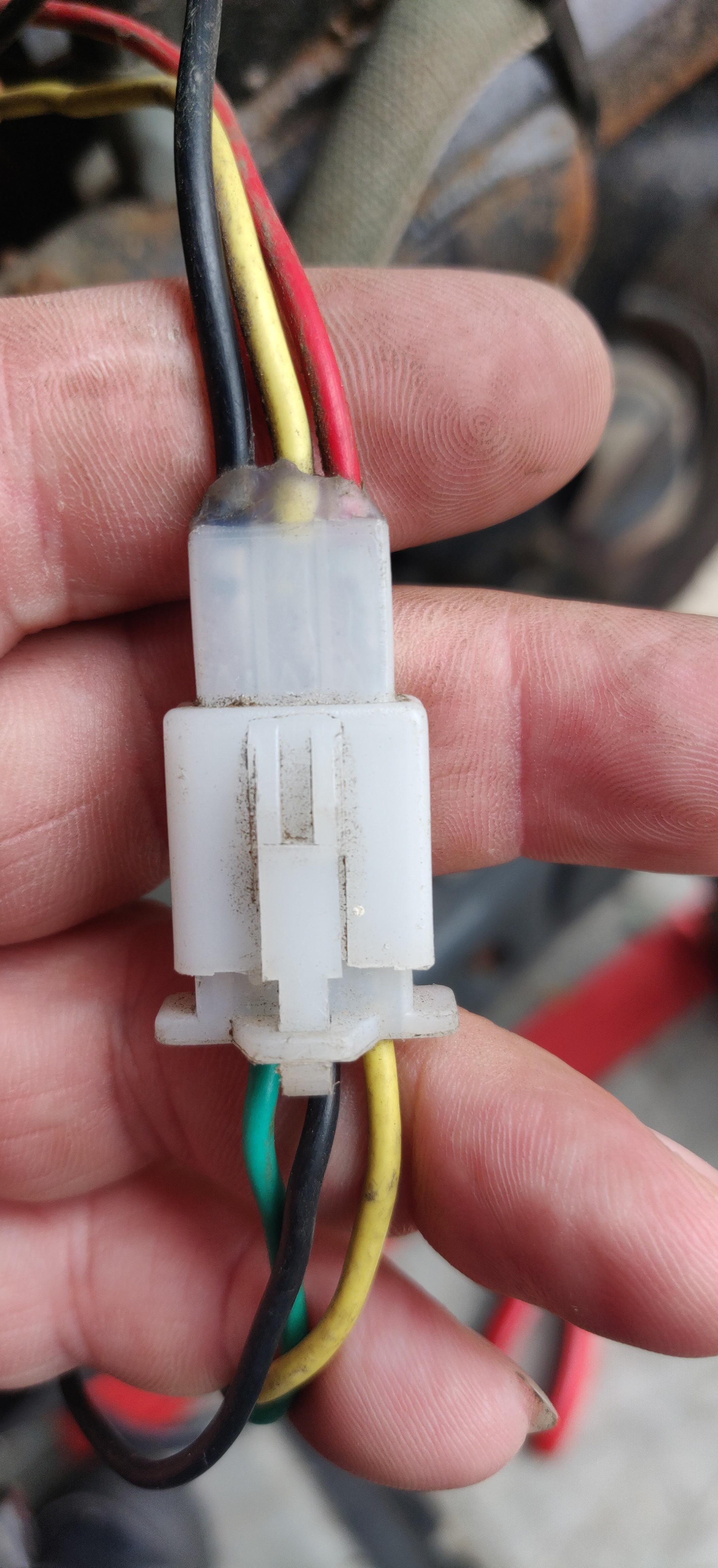

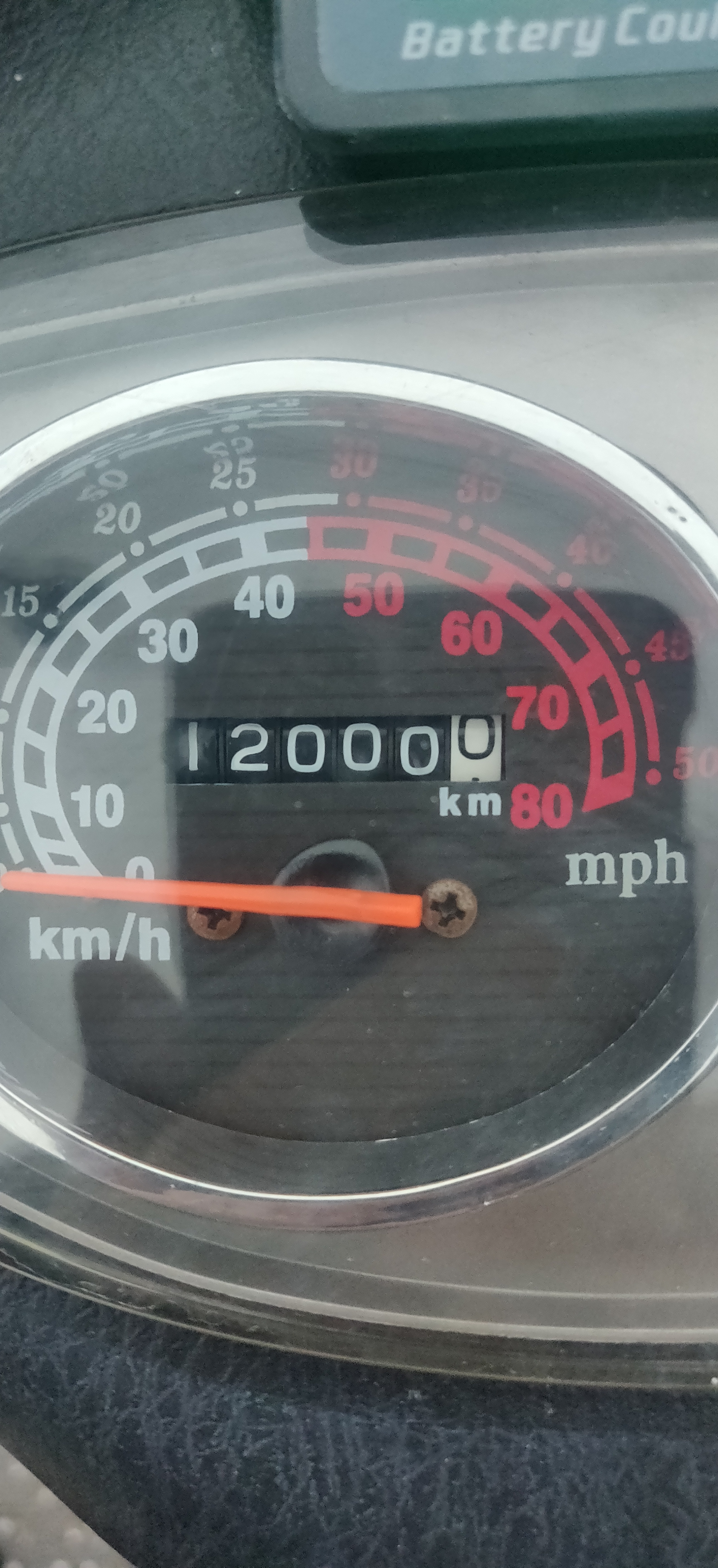

Kleines Update, diese Woche fiel 2 Mal der 12 V Kreis komplett aus, der Einfachheit halber direkt am DC Konverter begonnen. Der "gute chinesische 3 polige Stecker" hatte einen Wackelkontakt. Sah alles nicht schlecht aus, aber einfach rausgeschmissen und durch feste Quetsch Verbindung ersetzt, lösbaren Stecker gibt es seit dem lette Umbau direkt daneben. Anbei der aktuelle Kilometerstand.
Das beste ist die Logik bei den Kabelfarben, aber das kennt man ja schon.....

Ja, diese "Kabelfarbenlogik" hat auch dem EINZIGEN noch originalen Elektronikbauteil meines erider Thunder in der Geschmacksrichtung e-Sprit Fury schlussendlich das Leben gekostet, als ich den DC-DC-Wandler zwecks Verkauf nochmals auf Funktion prüfen wollte. "PENG
" war das Ergebnis, und der Interessent musste sich anderweitig umsehen.
