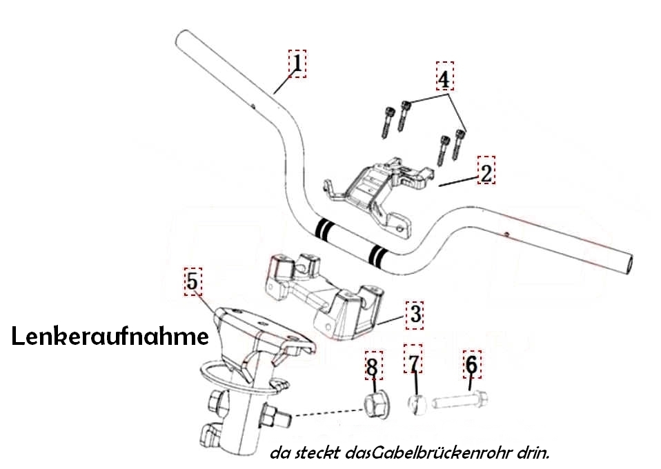

Viktormors hat geschrieben:
Sa 3. Apr 2021, 09:54
Ich ....... Bei der Fahrt hat sich dann neben dem schief stehenden Lenker herausgestellt,.. Also heute Verkleidung runter und erstmal den Lenker gerade gestellt.
Hallo Kabee,
mein Lenker ist auch schief. Wäre nett, wenn Du kurz beschreiben würdest wie das geht, vielleicht mit Bild von der Explosionszeichnung.
Gruß,Viktor
Hallo, gibt es dazu eine Antwort (per PN?) oder habe ich etwas überlesen? Grund: Ich habe heute wieder das Gefühl gehabt, daß ich links verkürzt draufsitze - lt. Werkstatt sei das maximal mögliche gemacht, und wenn ich die Grundplatte zum "darunter-4-Eck" ansehe, fällt mir nicht viel auf, vielleicht 1mm schief -
dann hatte ich die Idee: Beide Reifen mit Metall-4-Kant in Flucht bringen, dann den Abstand der Lenkerenden zum Ende messen. Wenn ich die Lenkstange nicht ausversehen verschoben hatte, habe ich links 3,5cm kürzeren Abstand...???"""!!!
Viktormors
Beiträge: 295
Registriert: Mi 3. Mär 2021, 10:22
Roller: Super Soco CPX
PLZ: 91460
Tätigkeit: Prozessautomation, Prozessvisualisierung im Homeoffice
Re: Super Soco CPx
Beitrag von Viktormors »
Vorderrad zum Lenker ausrichten ist ein Mangel und muss der Händler im Rahmen der Gewährleistung korrigieren.
Man kann das auch selbst machen:
Windschild entfernen, Tacho Lösen und abnehmen (zwei zehner Muttern) das Kabel ist gerade lang genug. Darauf achten dass der kleine weiße Kunststoffdeckel, der die Kabeleinführung verschließt nicht verloren geht. Frontverkleidung abnehmen. Die Stellung Lenkeraufnahme - Gabelbrückenrohr mit Edding markieren. Spanschraube 6,7,8 ausbauen, Lenkeraufnahme 5 abnehmen. Die Bohrungen am Gabelbrückenrohr mit 10er Rundfeile um den angezeichneten Versatz an den richtigen Stellen erweitern, Durchmesser der Bohrung dabei nicht vergrößern. Lenkeraufnahme wieder montieren Spannschraube leicht anziehen, Lenker zum Vorderrad ausrichten, Spannschraube
festziehen. Alles wieder zusammenbauen und nicht vergessen das Loch der Kabeleinführung mittels "Deckelchen" wieder verschließen.
