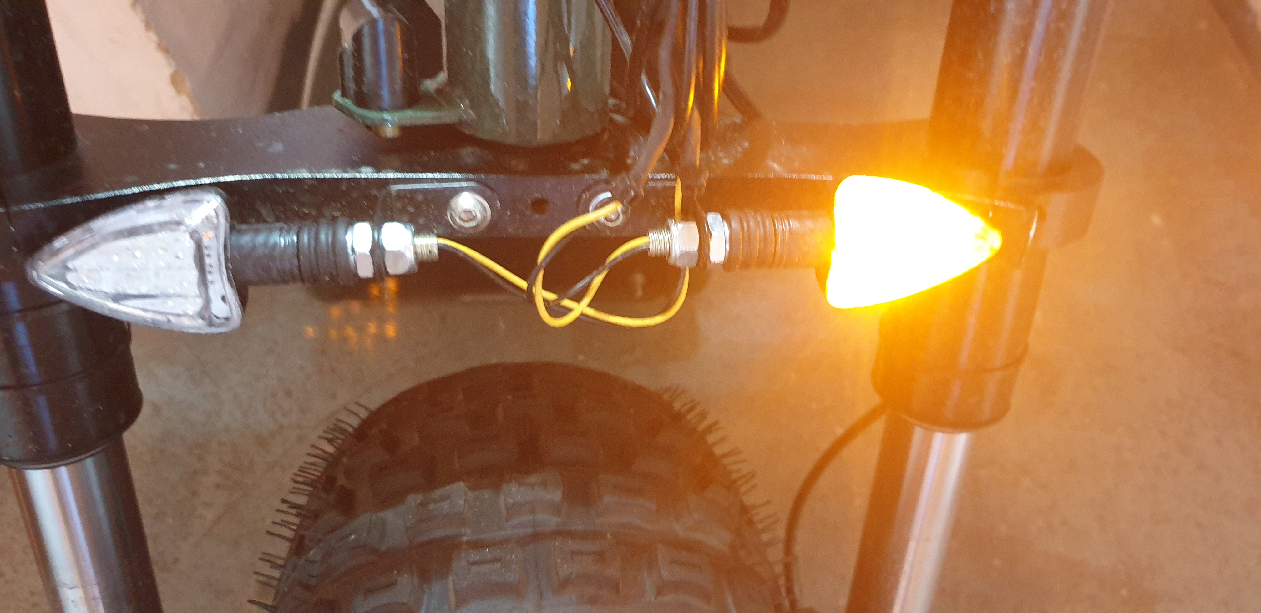

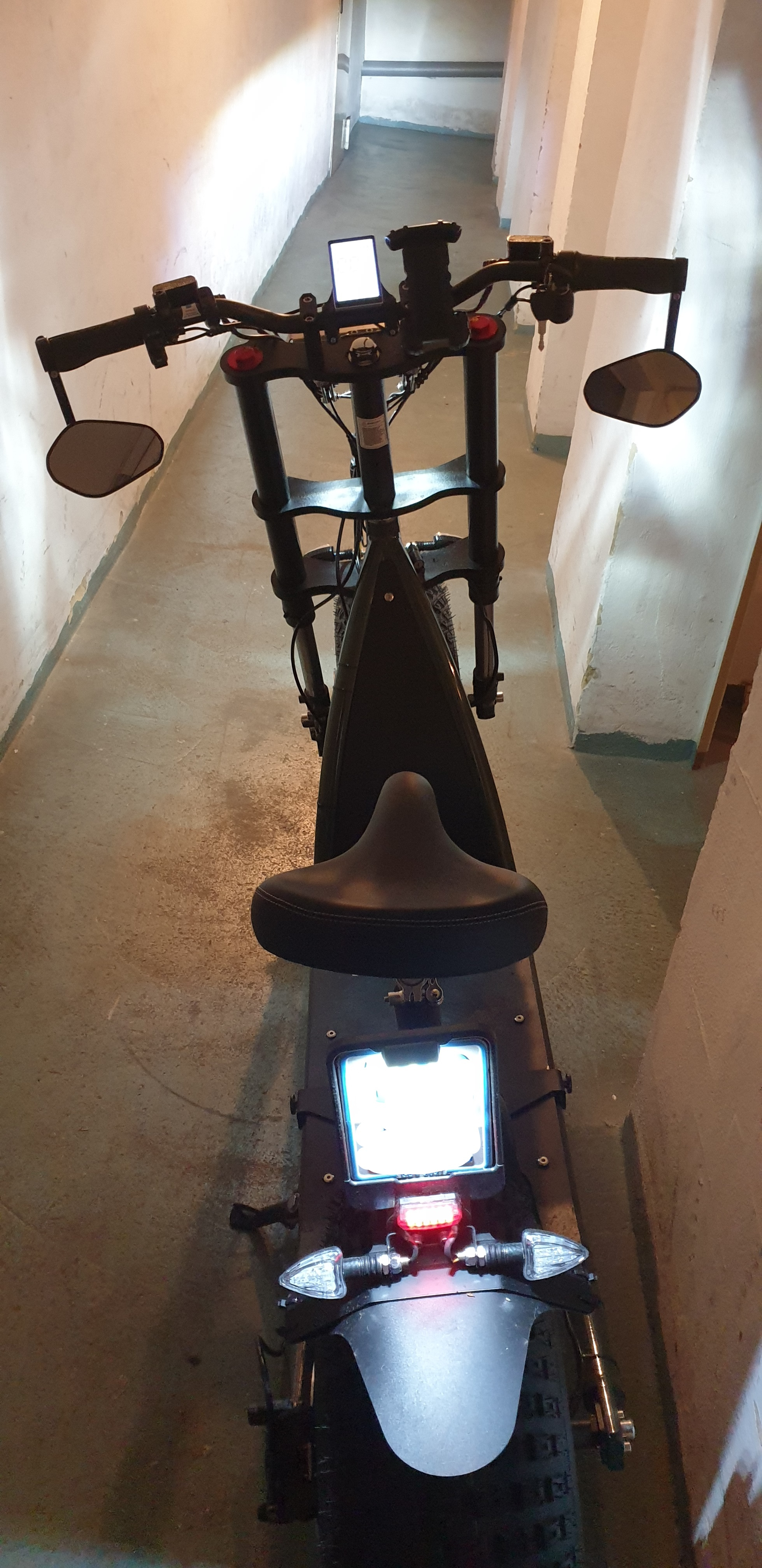

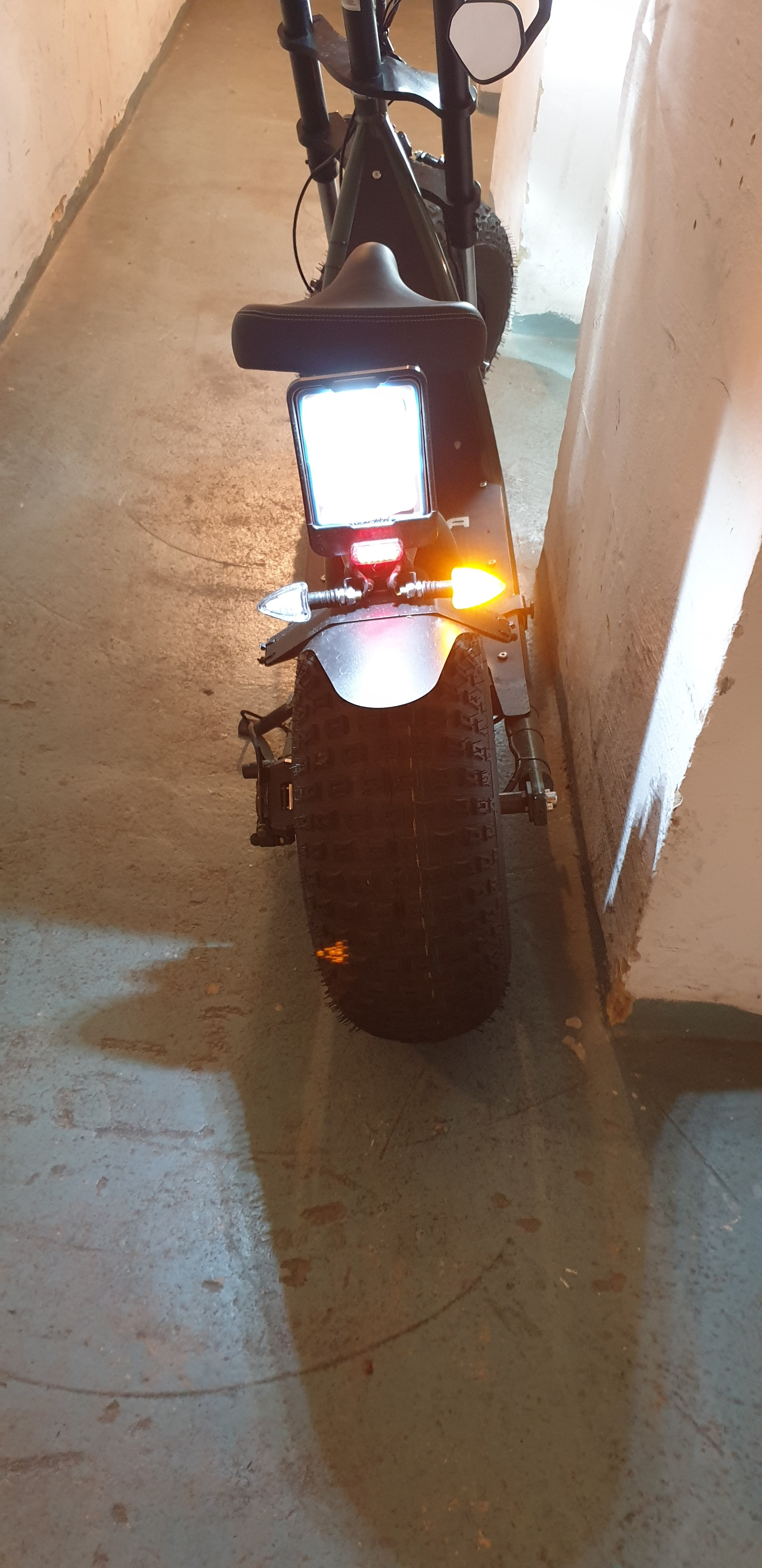

bevor ich es vergesse... hier noch einige Bilder von meinem...
die Carmouflage Bleche hatte ich getauscht. Blinker, Kennzeichen mittig, GPS-Tracker (versteckt) und Spritzschutz (der nicht so wirklich taugt - vor allem vorne fehlt einer). Haste die Bedienungsnanleitung? Ich lasse die mal hier zum herunterladen...

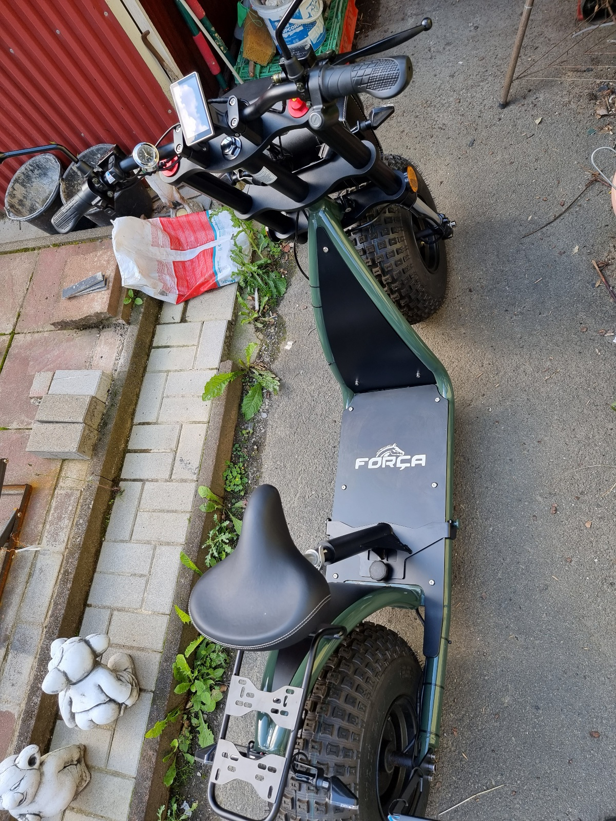

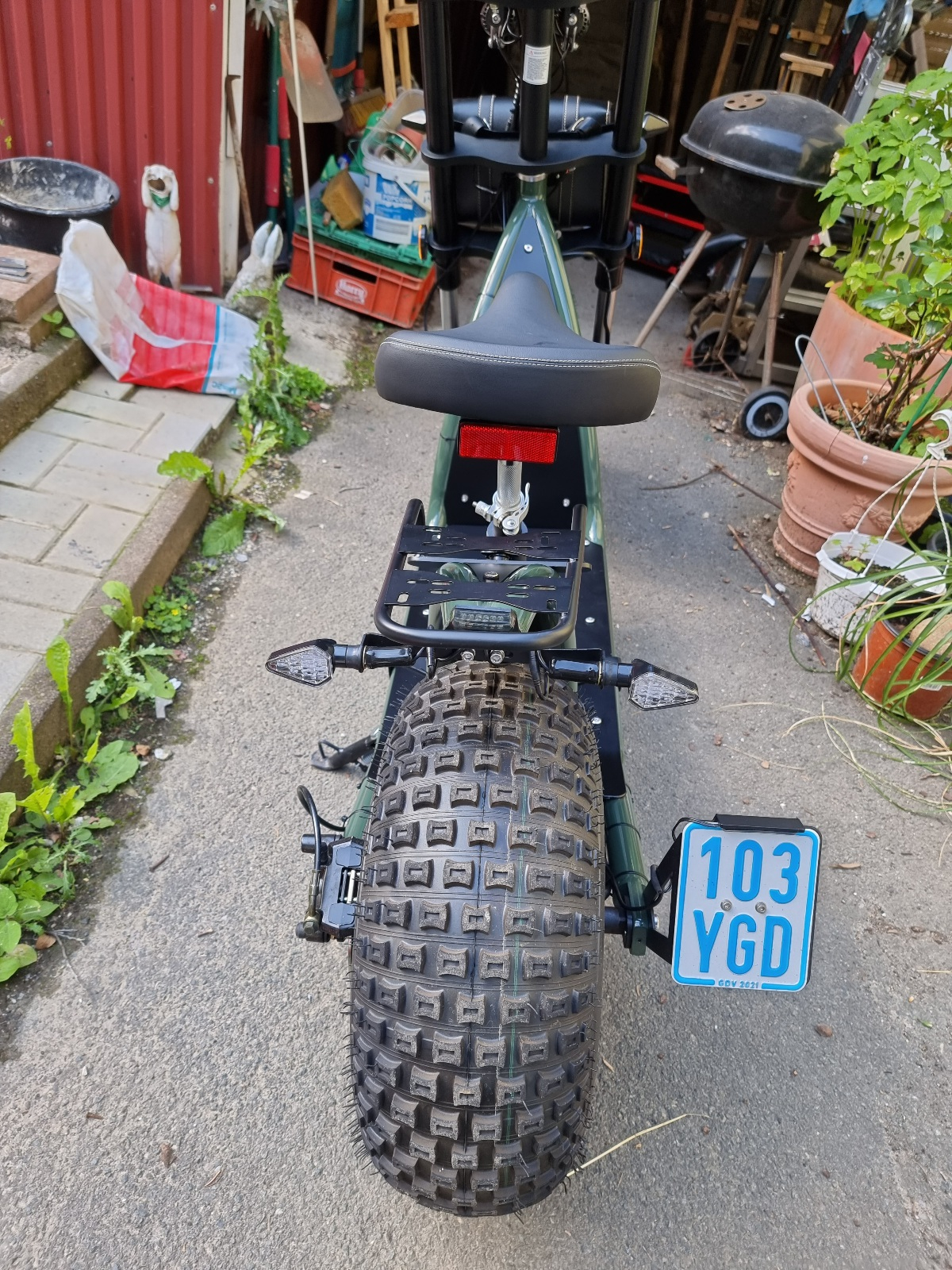

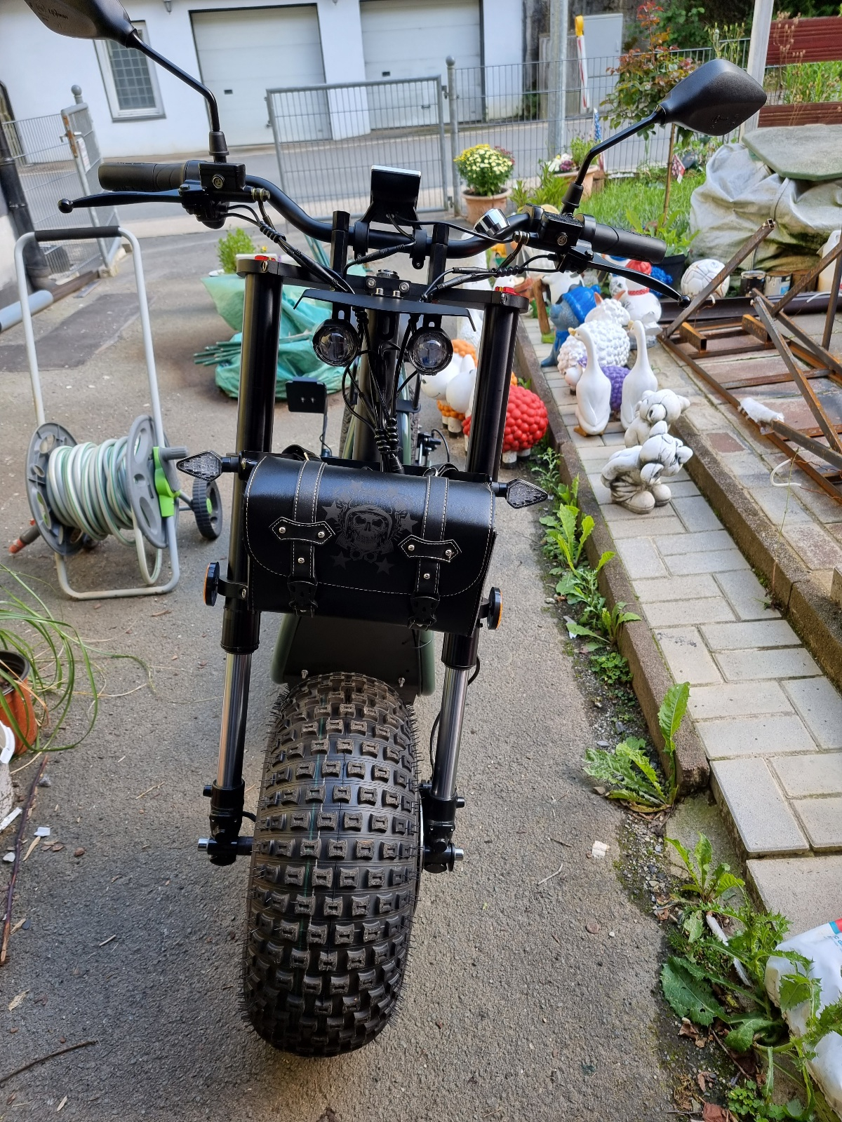

Hier mal der heutige ist Zustand von meinem, wobei die Gepäcktasche hinten fehlt😄
