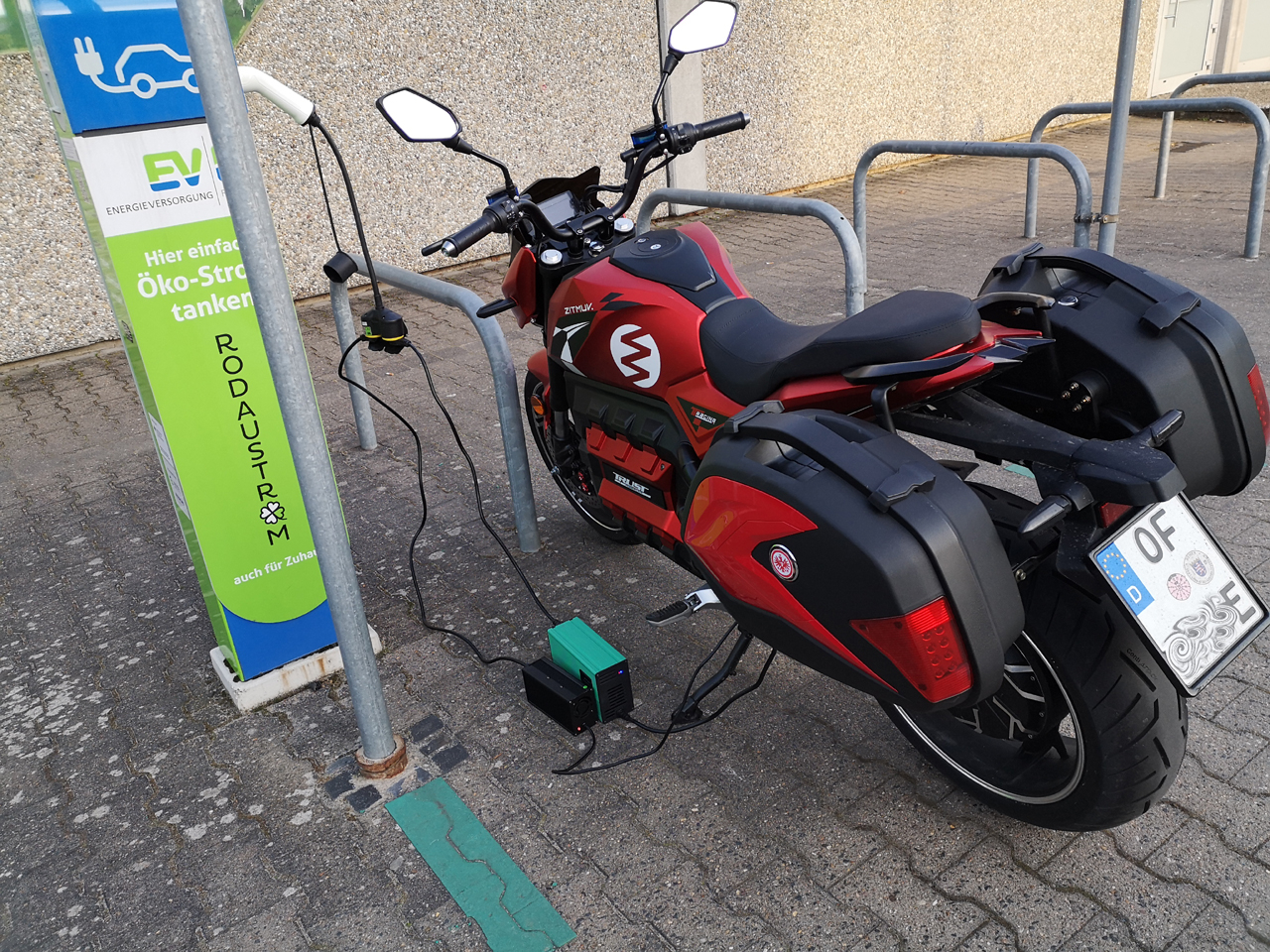

:arrow: Zu a) Etwa beim Wechsel von 3 auf 2 Balken im Display und weiteren 68,6km (in Summe also 106,5 km seit ~99% Ladung) stellte der Akku die Stromlieferung schlichtweg ein. Erst bekam der Motor kein Strom mehr, nach 2 Sekunden war dann auch das Display dunkel und ich durfte den E-Odin 20m weit schieben, um von der Kreisverkehrsstraße auf einen Rad- und Wirtschaftsweg runter zu kommen.

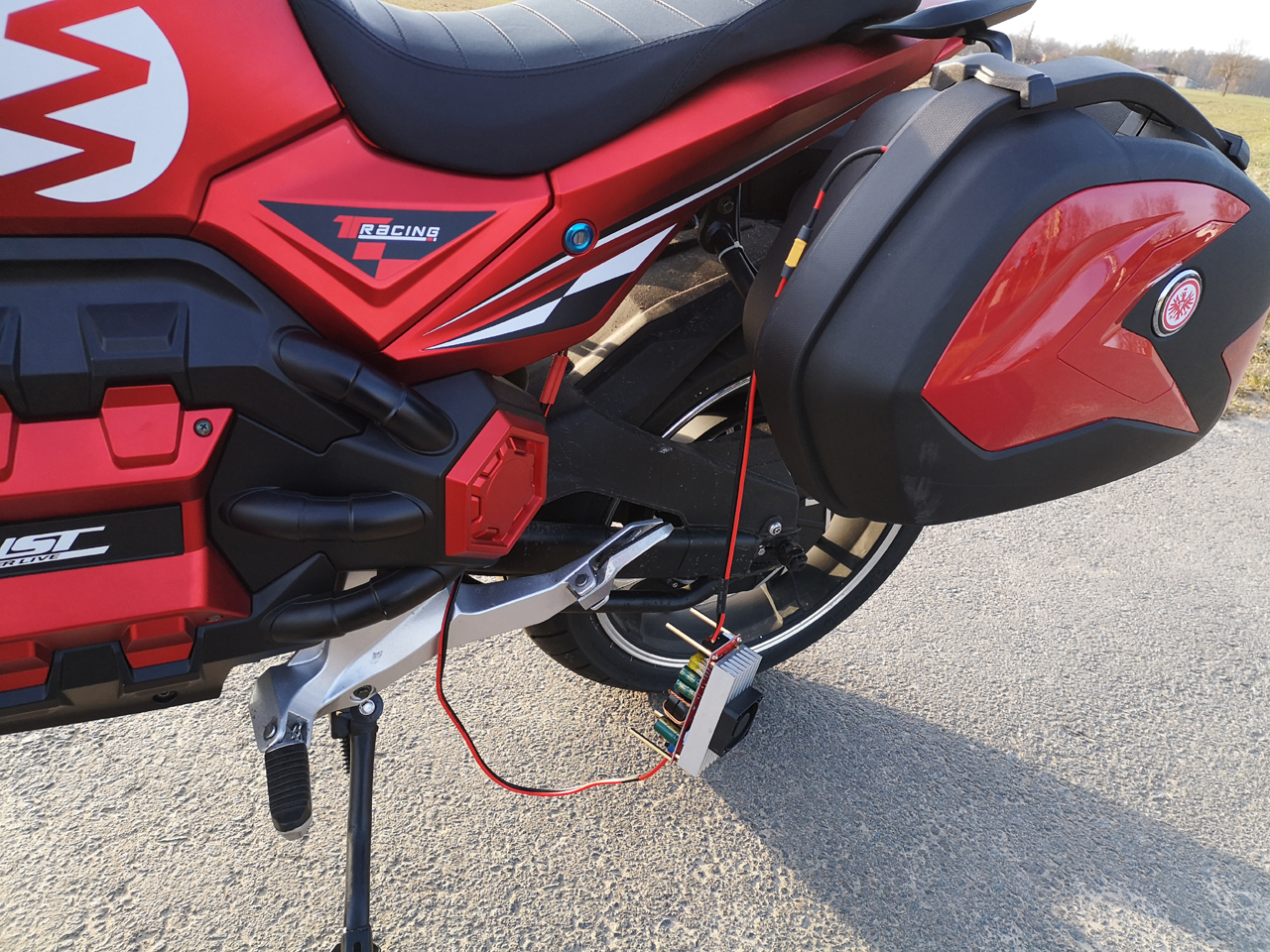

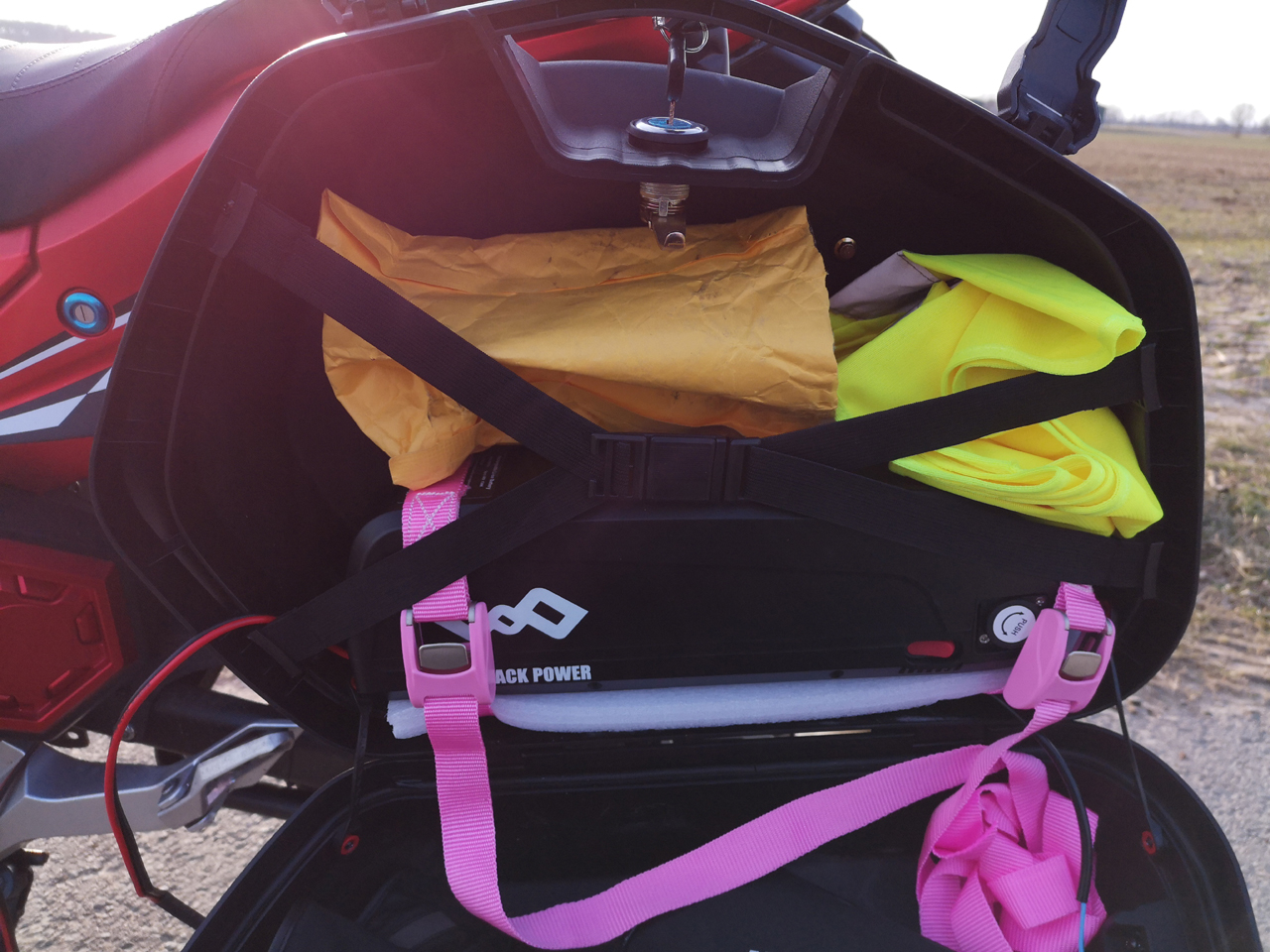

Dort habe ich dann meinen "Reservekanister" (E-Bike Akku 48V/13Ah & DC-DC Boost Converter) angeschlossen*.

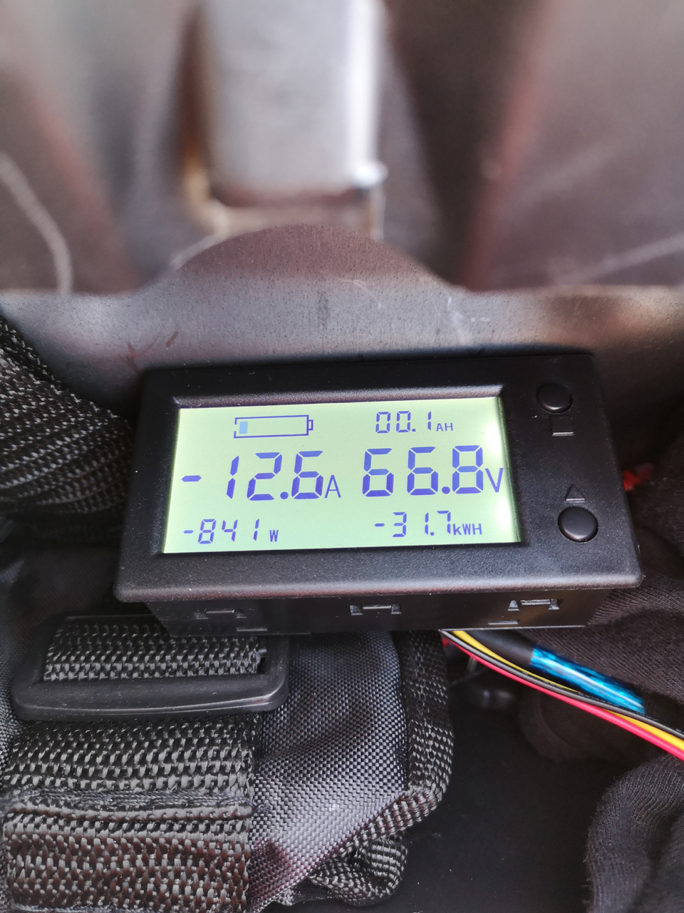

Sofort zeigte das Coulo-Meter den Ladevorgang mit 12,6A und 66,8V an. Der Controller interpretierte die Batteriespannung zu dem Zeitpunkt mit 68,2V.

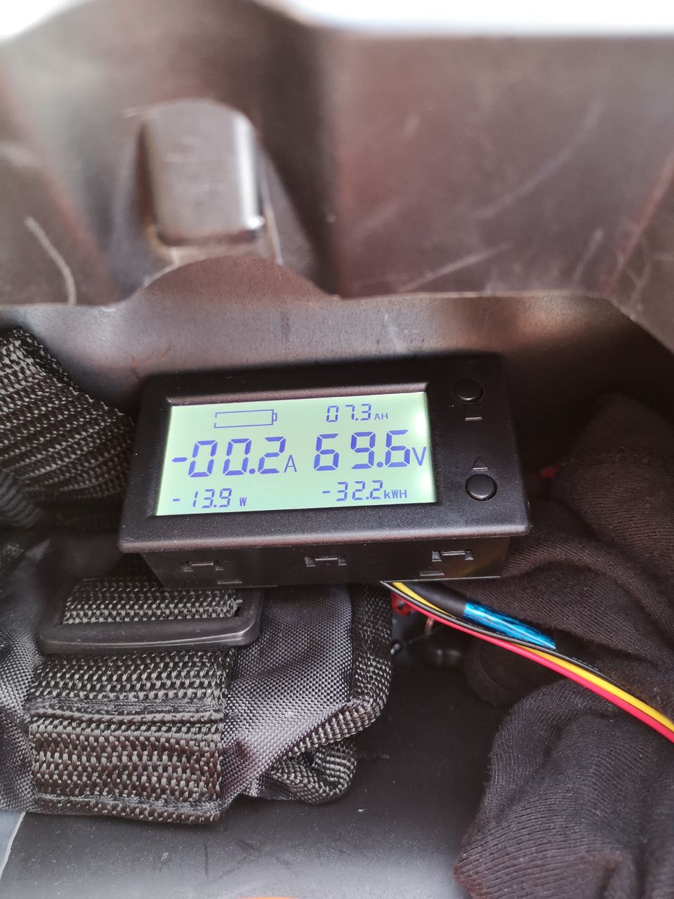

Nach 1/2h "Betankung" war der E-Bike (Reserve) Akku dann leer und das Coulo-Meter meinte es wären jetzt wieder 7,3Ah im Odin-Akku drin (genug um bequem die nächste Ladesäule anzusteuern).
Die Akku-Spannung war zu dem Zeitpunkt auf 69,6V angestiegen und der Controller meinte er hätte nun wieder 71,1V.

Jetzt hängt der E-Odin brav an an der Zapfsäule und will in ca. 3h abgeholt werden (lade gerade mit 24A) :roll: .
*) Bitte keine falschen Rückschlüsse aufgrund der Gurt-Farbe, "Pink" war einfach am billigsten :oops: .
