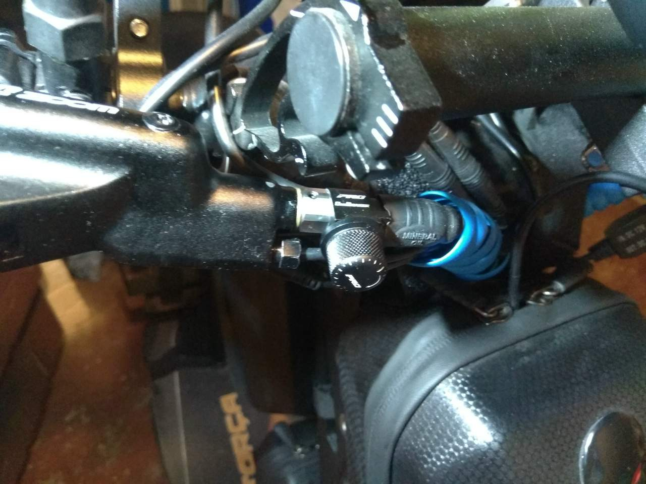

heute kam dann endlich mein "ABS", dass sollte ja nun noch in die hintere bremse. also flux eingebaut, was ja auch sehr schnell geht. dann gleich noch einmal entlüftet und dann im kellergang der 20 meter lang ist ein paar bahnen gezogen. draussen in freier wildbahn geht leider nicht da es regnet. da hab ich jetzt keine lust draussen rumzugurken, auch weil ich grad vor ein paar tagen des scooter geputzt hab :rolleyes:
ja erstes fazit und wer jetzt denkt das ist wie so das ABS im auto, da muss ich sagen nein, so stotternt funktioniert es nicht. man kann die bremskraft in 24 stufen einstellen und es begrenzt je nach stufe sanft die bremskraft aber ohne das man das gefühl hätte es würde bremskraft fehlen. man kann maximal druck geben und die bremse beißt auch ordentlich zu aber die maximale blockierkraft kommt erst sehr spät. dreht man voll auf ist der durchgang voll offen und die beißt zu wie ohne das teil. also der erste eindruck ist schon einmal gut. das muss sich dann erst eimal auf der straße beweisen und dort noch einmal neu auf die dortigen verhältnisse einstellen. jetzt ist es ja mehr oder weniger auf den rutschigen kellergang und relativ langsamer geschindigkeit eingestellt.
aber als einen nicht funktionierenden fehlkauf kann man das teil wirklich nicht bezeichnen. es tut was es soll, es begrenzt den druck und somit das sofortige blockieren des rades wenn man zu kräftig am hebel reißt. also mit dem ersten eindruck bin ich recht zufrieden ☺️
einzig was ich was ich sagen muss der preis ist schon heftig, ich denke der absatz könnte bestimmt größer sein wenn der preis ein bißchen endverbraucherfreundlicher wäre :devilish:

heute dann der test des "ABS" in freier wildbahn 😄 also das fazit was ich ziehen muss...is klasse 😅
es hatte ja heute morgen geregnet und als ich los fuhr war die straße noch satt nass. ich hab vorwiegend hinten wo es installiert ist gebremst, vorsichtig da ich ja sehen musste wie reagiert die bremse hinten. das ergebnis war echt gut, der arsch ist nur selten ausgebrochen. das lag aber auch nur daran das ich ja noch nicht auf eine vollbremsung und die verhältnisse eingestellt hatte. beim ampelstop dann am "rad" gedreht und die bremskraft angepasst. ergebnis dann perfekt. volle bremsleistung und ein viel sicherers gefühl. trotzdem heute morgen im dunkeln kein großes risiko eingegangen.
jetzt dann eben der heimweg nach feierabend und da dann mal, weil auch platz da war volles risiko und vollbremsung aus 45 super. man kann eine vollbremsung machen aber ohne dass das rad blockiert. also maximale bremsleistung ohne das man über den asphalt schliddert. denke das ist so ok.
das "ABS" teil ist also gut und brauchbar, ja bleibt nur der preis, es ist teuer, es lohnt sich aber wenn es preisgrünstiger wäre wär es wohl ein mega geheimtipp. für den jetzigen preis muss man schon schlucken wenn man sich zwei stück davon verbauen will :unsure:

ja jürgen da stimme ich dir vollkommen zu, bei dem scooter hätten sie gleich vernünftige bremsen verbauen müssen. wenn man es sogar noch genauer nimmt hätte der scooter mit den bremsen niemals eine zulassung bekommen dürfen :?
diese kleine technische spielerei ist schon eine interessante sache, hätte auch nicht geglaubt das es so gut funktioniert aber das tut es. es ist nicht mit einem echten abs zu vergleichen, nicht mal in die nähe zu rücken aber es ist ein bremsdruckbegrenzer und es ist eine möglichkeit die bremse dosierbar einzustellen. ohne das teil kann man die bremse nicht einstellen. man muss sie dann so nutzen wie sie ist.

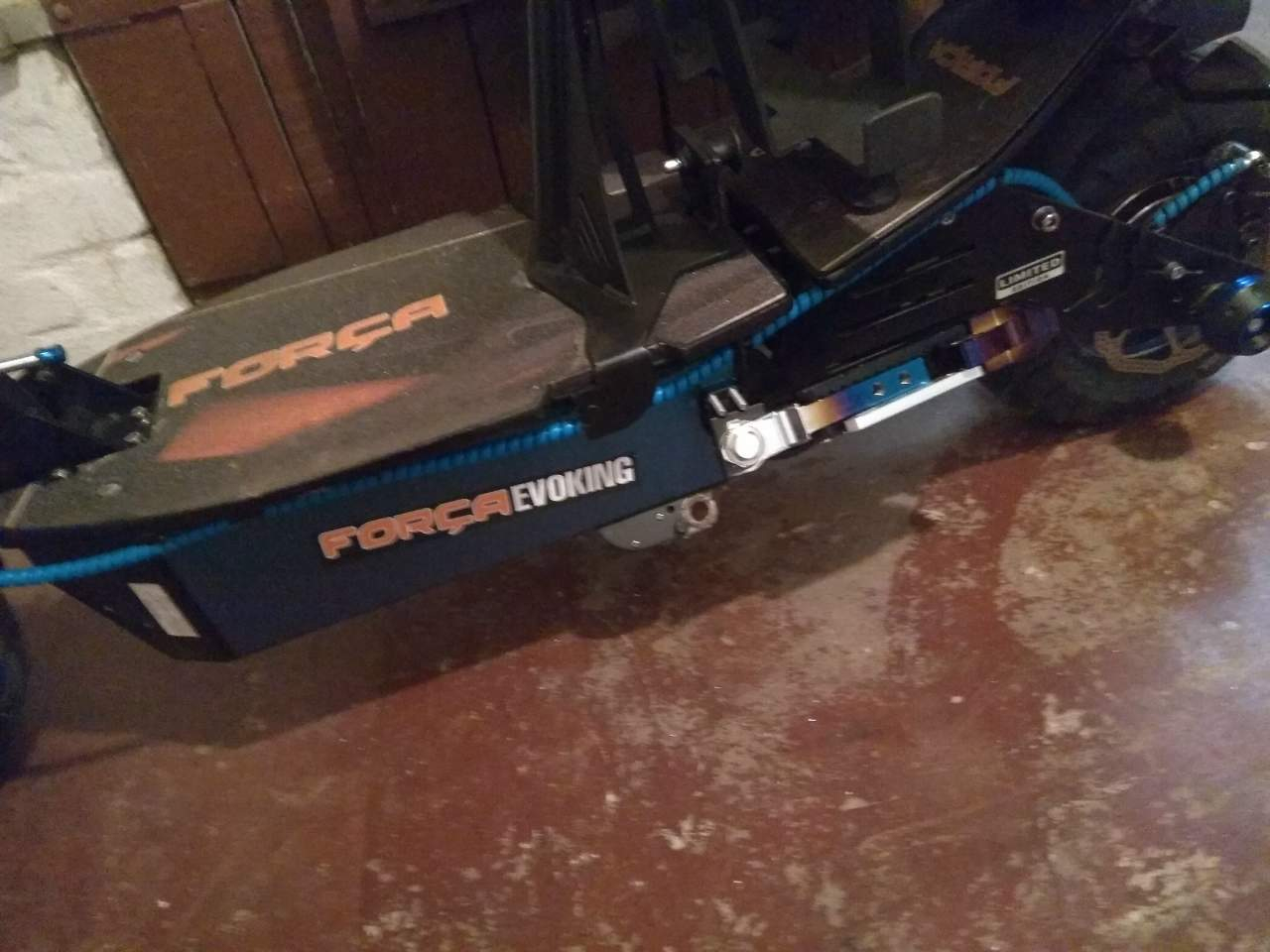

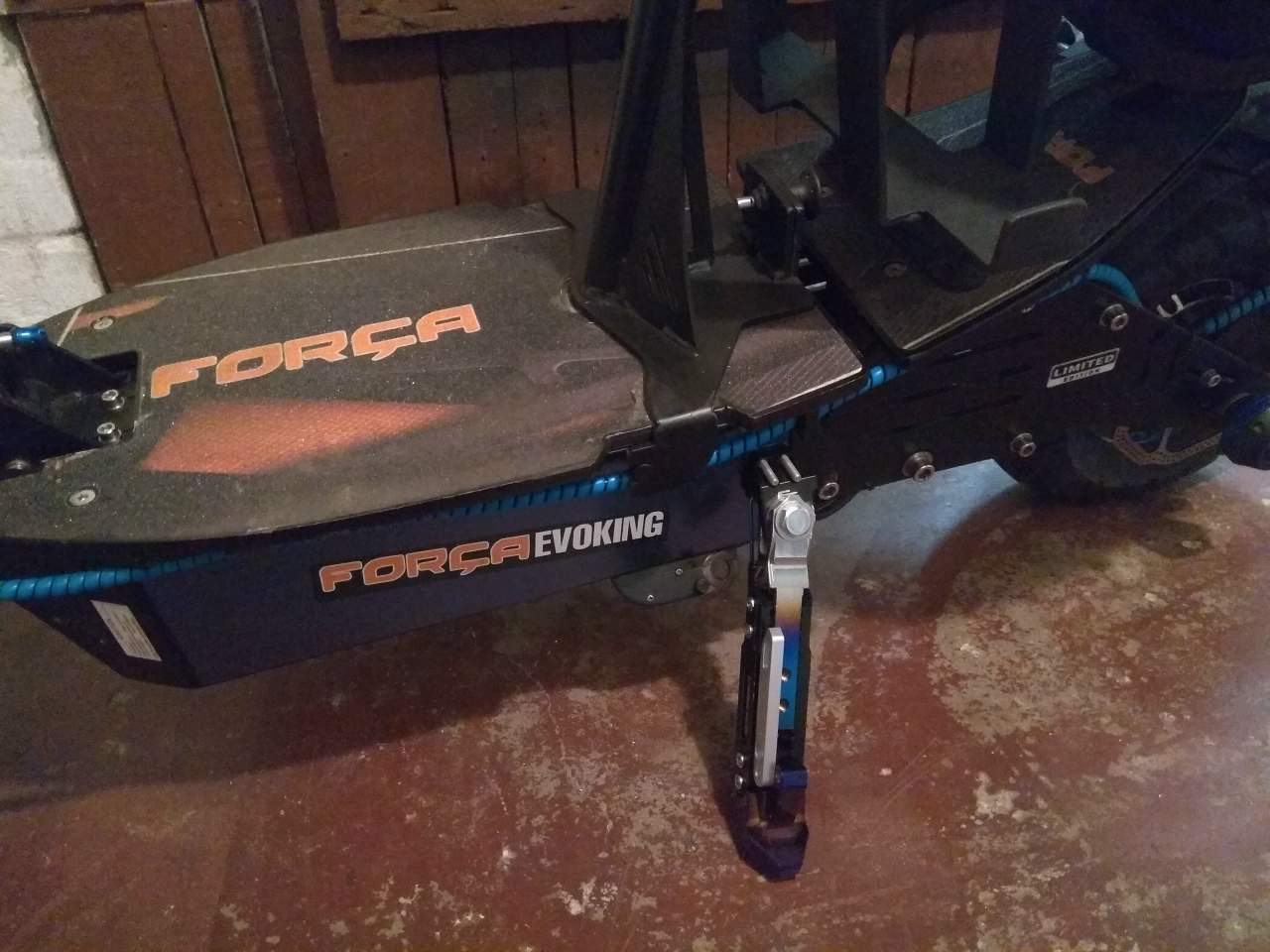

so der neue seitenständer ist jetzt dran, den alten gleich mal abgemacht. die halterung und den schalter lasse ich vorläufig noch dran. ich teste das erst einmal ausgiebig. so bin ich erst einmal zufrieden. tut was er soll und schaut ganz passabel aus würd ich mal sagen 🤗
falls es jemand auffällt, ja die beiden befestigungsschrauben müssen noch gekürzt werden. leider musste ich solch langen nehmen im baumarkt gab es keine kürzeren in edelstahl. die nächst kürzeren hätten nicht mehr gepasst von der länge her 🙄 auch gab es keine selbstsichernden in edelstahl. also stehen noch selbstsichernde und kürzen auf dem programm 😬 achso bevor ich es vergesse, ne wiegung war auch gleich mal fällig, dazu muss ich sagen ich hab die achslast gemessen. vorne 26 kg und hinten 24 kg stellt man ihn hochkant auf die waage ist es ein bißchen mehr. da hatte ich als ich das gemacht hab glaub 53 kg. also in dem dreh von 50 kg beläuft sich das gewicht.

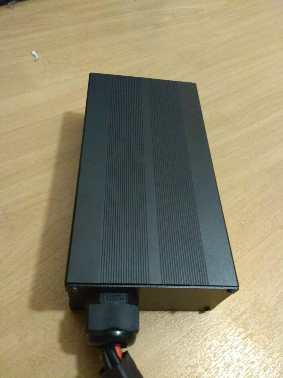

so, da ja immer noch das thema im raum stand den evoking schneller zu machen hat sich nur die lösung gefunden :D
dazu musste ein bißchen gebaut, gebastelt und gelötet werden. rausgekommen ist eine schwarze "blackbox" :lol:

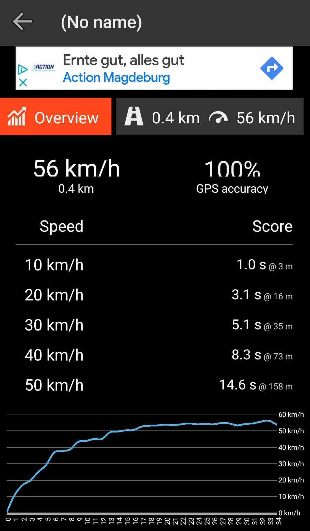

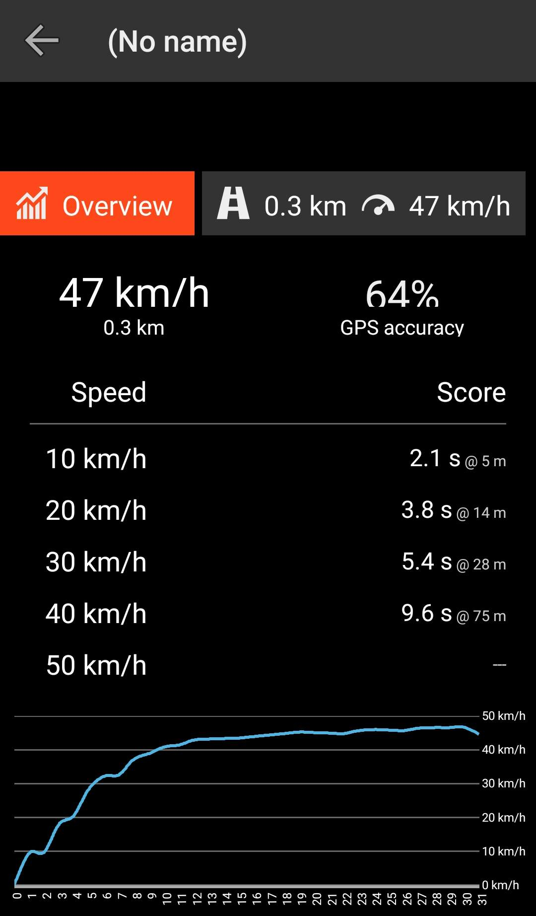

die erste fahrt war sehr ernüchternd, was erhofft und dann einen absturz erlebt :( statt antritt wie gewohnt eher so blümchenpflückerantritt :oops: statt zuwachs an endgeschwindigkeit weniger endgeschwindigkeit...gerade mal so noch die 44-45 :oops: die ganze arbeit umsonst ? das kann nicht sein oder ? 🤔
tja ab in den keller, ausbau und erst mal eine runde mit dem hund. wieder zurück vom spaziergang und das ganze noch mal auseinander genommen und erneut an den schrauben gedreht...
wieder einbau und zweiter versuch...das kann doch nicht alles gewesens ein ?!
tja war es auch nicht, ich hab das ganze einfach zu moderat eingestellt, zu soft 🤭 der erneute dreh an den schrauben brachte dann aber den gewünschten erfolg. irgendwie krieg ich das grinsen nicht weg :D schon krass was jetzt geht. ich habe zwar 300 watt eingebüßt an spitzenleistung aber das merkt man nicht. die beschleunigung hat trotzdem zugenommen und die endgeschwindigkeit auf jeden fall :LOL:(y)
auch war das jetzt nur wirklich eine kurze testrunde, nur ein paar mal hin und her um zu sehen ob es funktioniert. ja das tut es, so lass ich das auch erst einmal. schauen wie sich das auf den akkuverbrauch und reichweite auswirkt. eines muss ich noch sagen, nur gut das ich so gute bremsen hab, jetzt machen die sich wirklich bemerkbar und bezahlt 🤭 56 sind es geworden, geschätzt hatte ich 54-55 km/h mit dem abzug von aufgebockt zu real straße. also auch relativ gut geschätzt das ganze.
so war die ausgangslage, mit 75 % akku noch 47 km/h möglich
die blackbox
und jetzt mit der blackbox
