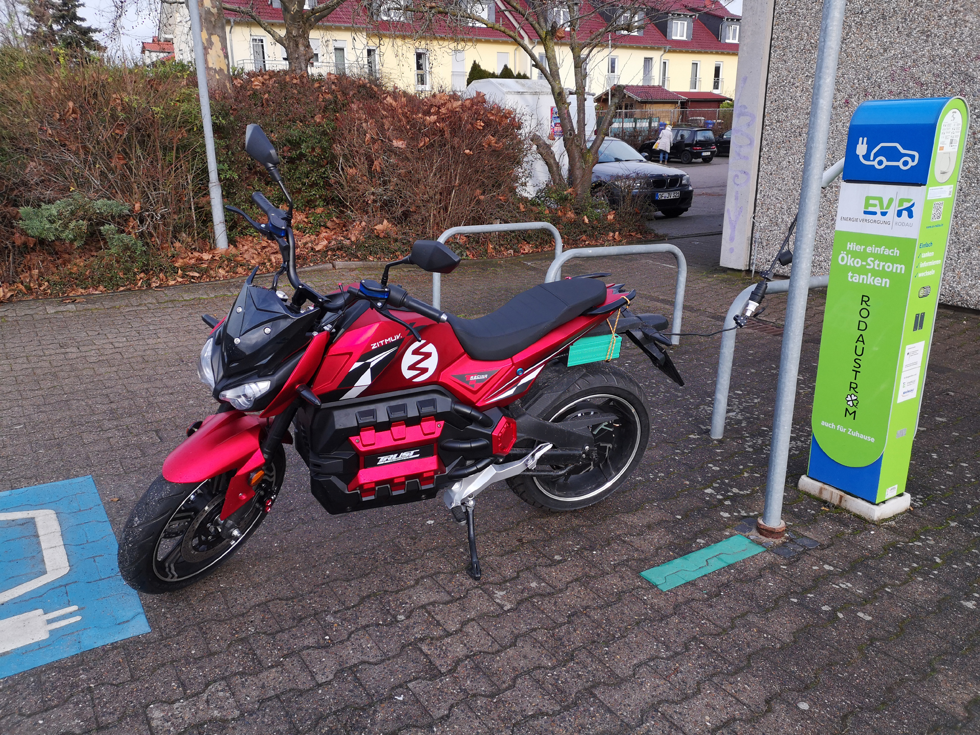

:arrow: So, nun aber zum Positiven: das Mopped selbst fährt sich (bis auf die Vibrationen vom Hinterreifen bei höherer Geschwindigkeit) echt prima. Auch der Chefschrauber von der Werkstatt war nach einer Probefahrt positiv angetan vom Z-Odin.
Die "Batterie-Anzeige" ist aber eher ein Schätzeisen; so habe ich bspw. bei 6 (von 10) Balken mal nachgeladen und für die restlichen 4 Balken an der Ladesäule 4,8kW "getankt".
Selbst wenn man nur mit 85% Wirkungsgrad für mein Ladegerät rechnet, wären das 4 kW, welche die Batterie für 40% Füllstand aufgenommen hat. Da wir aber keine 10kWh Batterie haben, sonder "nur" 7,2kWh waren offensichtlich bei 6 Balken im Display eher nur noch 40% der Batteriekapazität vorhanden.

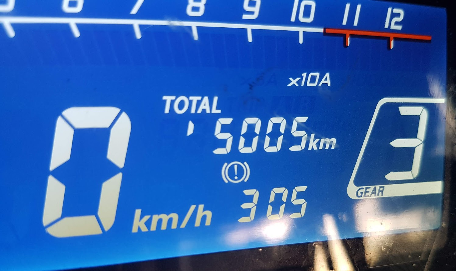

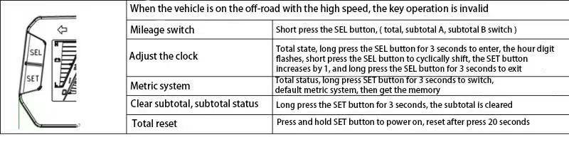

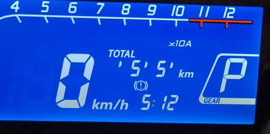

Bei mir "spinnt" das Display ebenfalls. Zeigt aktuell `5`5` oder 5005 km an ( obwohl ich höchstens 300 km gefahren bin)
Resset Knöpfe Tageskilometer funktionieren überhaupt nicht richtig.
Hier gibt es ein Ersatzdisplay, sieht mal genauso aus, aber nicht sicher ob das passt...
