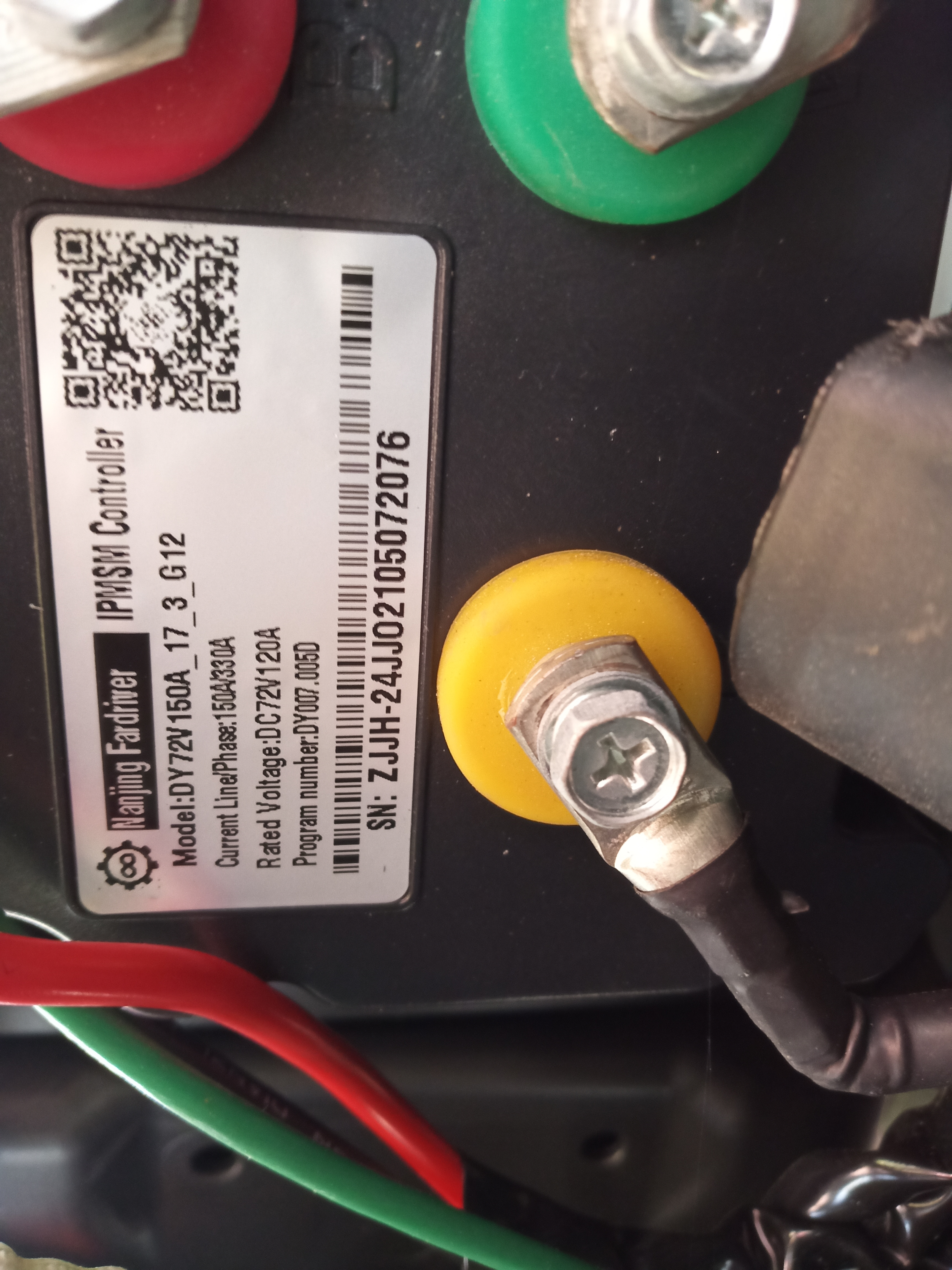

Leider ist es meiner so ergangen, wie bereits hier erwähnt. Akku bei drei Balken leer. Geladen (14h), dann kurz gefahren (insgesamt gerade 130km), plötzlich aus. Keine Reaktion mehr, Display schaltet sich zwar ein, aber der Motor will nicht anlaufen. Nur ein kurzes Zucken.
Also Kontakt zu NMD24 aufgenommen. Es erfolgte am Tag darauf ein Anruf. Es soll sich um den Controller handeln, der defekt sein soll, mit der Bitte diesen auszubauen und zur Überprüfung hinzuschicken. Gesagt, getan. Jetzt heißt es abwarten, am Lager soll mein Controller nicht sein.
Bisher kann ich die negativen Beiträge zu NMD24 nicht teilen. Nach der Lieferung gab es einige defekte Verkleidungsteile. Diese wurden mir problemlos innerhalb von kurzer Zeit zugesandt. Auch die Mitarbeiter waren immer freundlich.
Ich hänge mal ein Bild meines Controllers an.

@ tho-ges74: Und du bekommst jetzt wegen der ungenauen Batterieanzeige einen neuen Controller, das ist ja cool, dann warten wir mal ab ob es mit einem neuen Controller besser wird, denn das Problem habe glaube ich alle hier.
