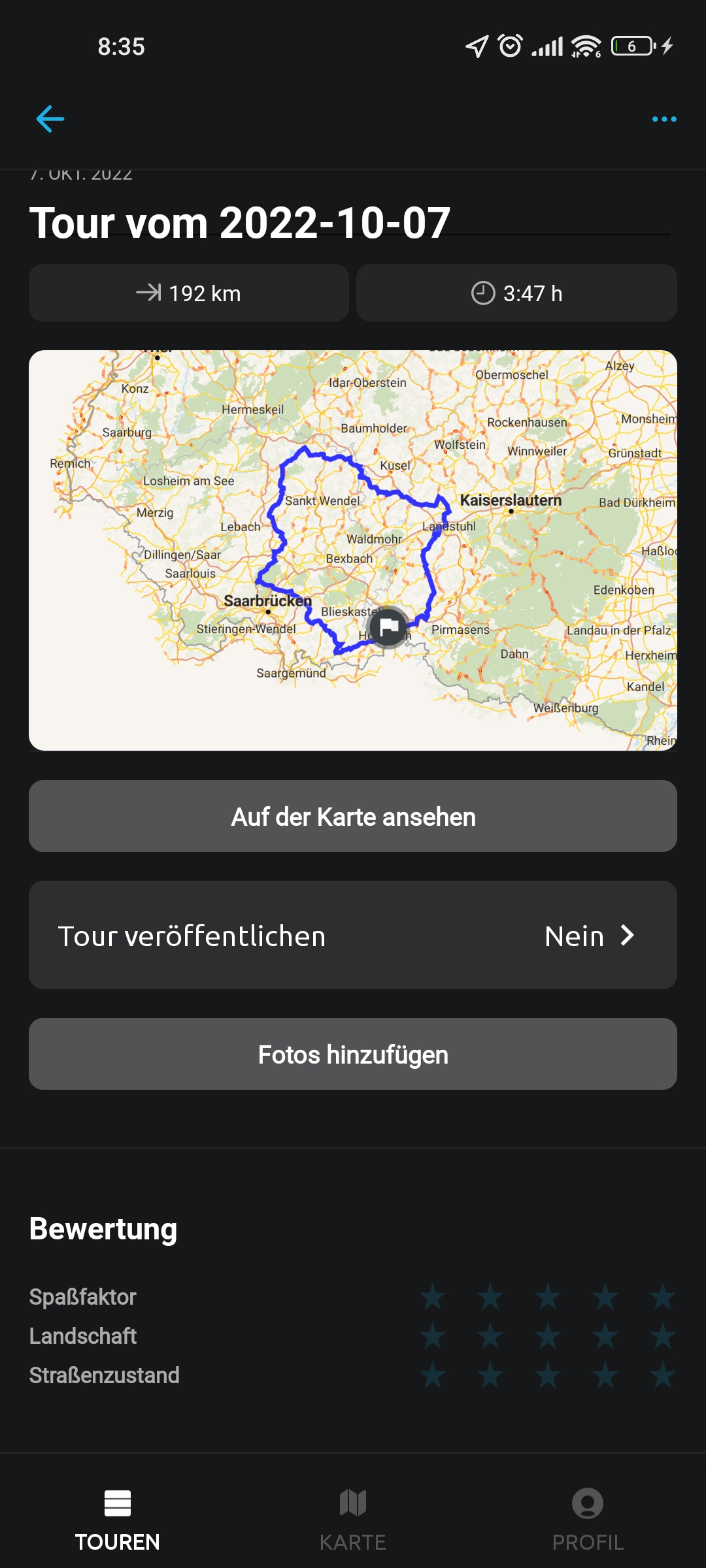

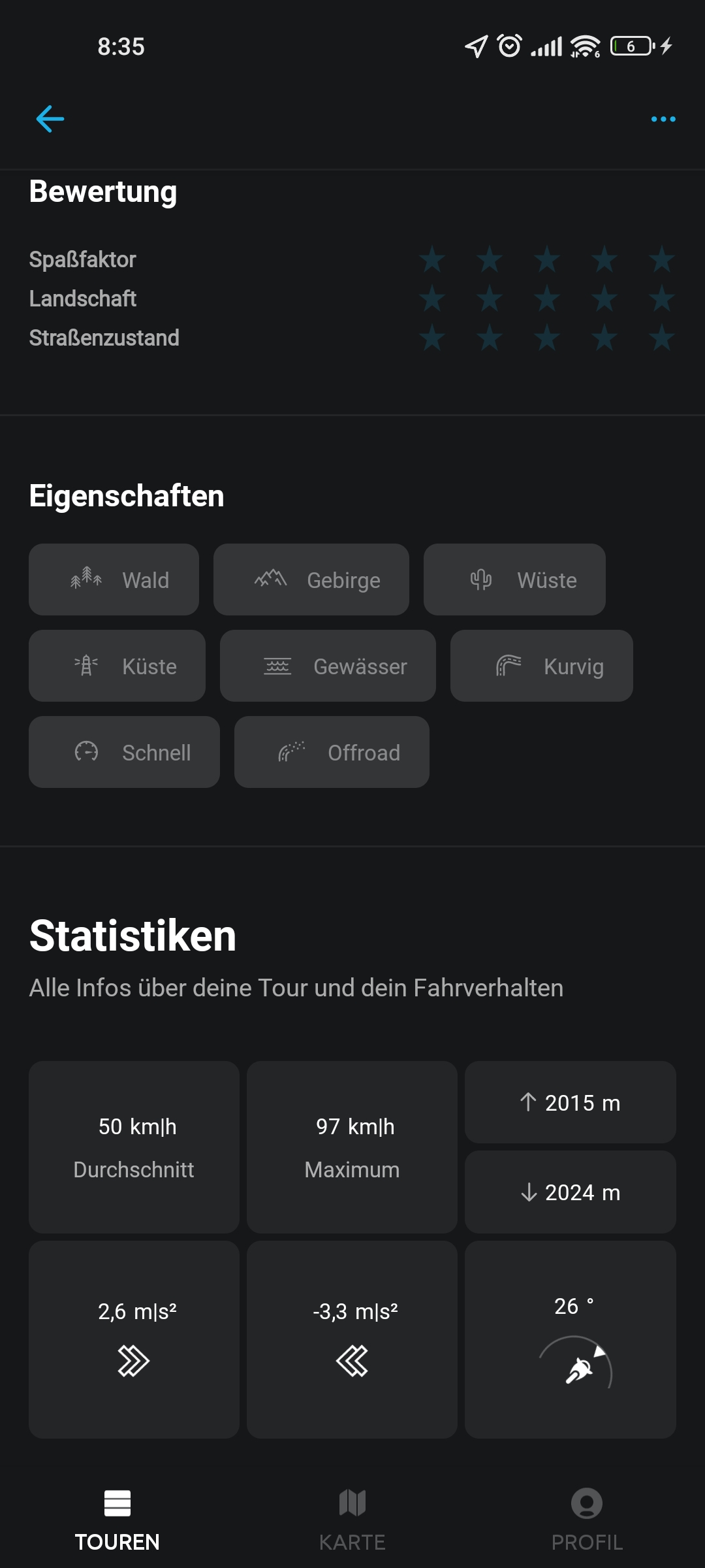

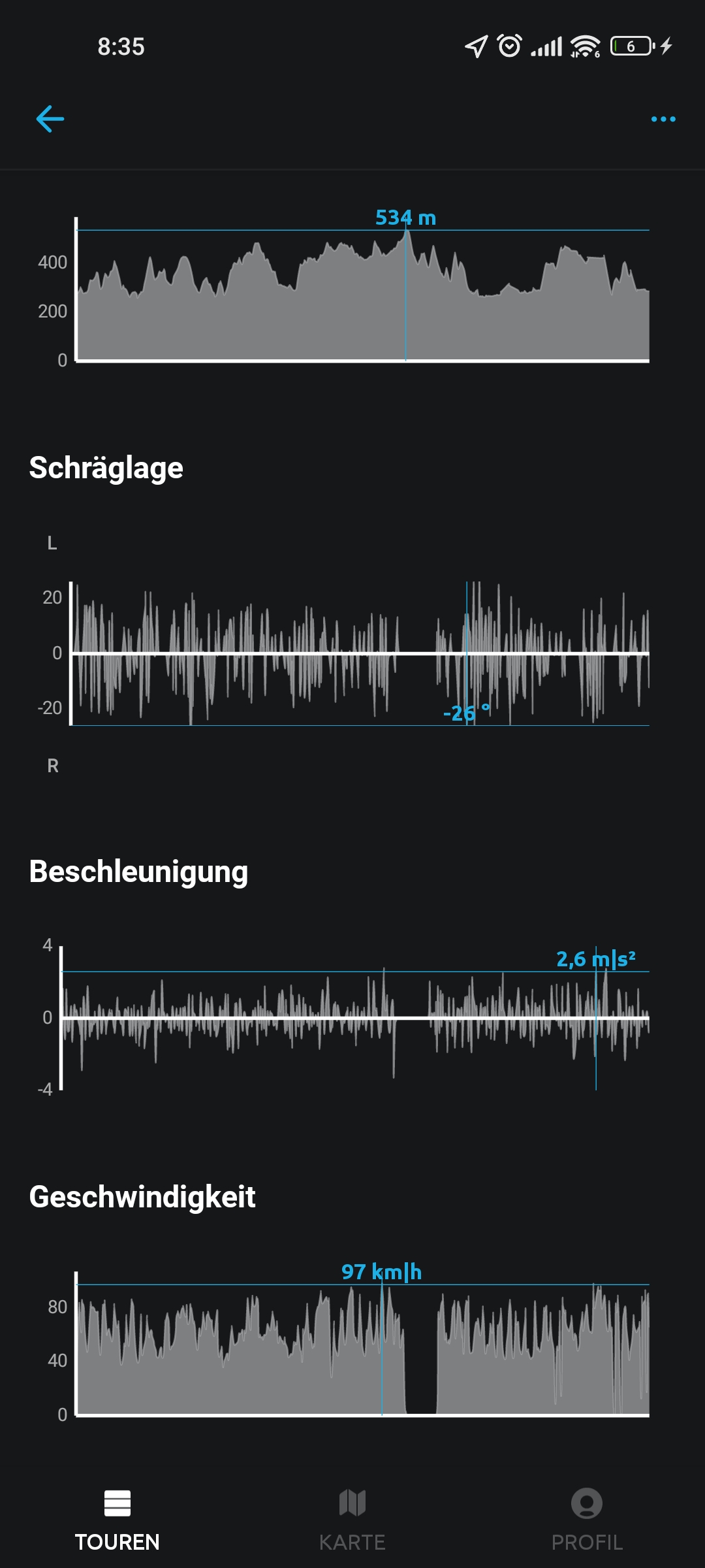

Also dein Erfahrungsbericht klingt überhaupt nicht nach meiner Maschine die ich in der Garage stehen habe :shock:
Die Reichweite schwankt bei der Maschine je nach Verbrauch oder manchmal auch Zufall :lol: ( Annahme: 100%= 250km oder 100%= 400km). Dadurch errechnet die Alrendo eben mit dem aktuellen SoC die Reichweite.
Ich habe mit der Maschine schon Touren von 190km gemacht ( Abfahrt ca. 92-95% SoC und Ankunft mit ca. 8-11% SoC).
Ich habe die Maschine auch schon so bis 3% leer gefahren und es war eine ziemliche Krücke aber bergab ging es dann wieder :lol: Er limitiert nämlich die Energie die aus der Batterie kommt und nicht die Geschwindigkeit direkt ;) Ich würde auch locker 200km und mehr mit der Maschine fahren aber das hält mein unterer Rücken nicht aus da mein Federbein noch nicht ausgetauscht wurde :lol:

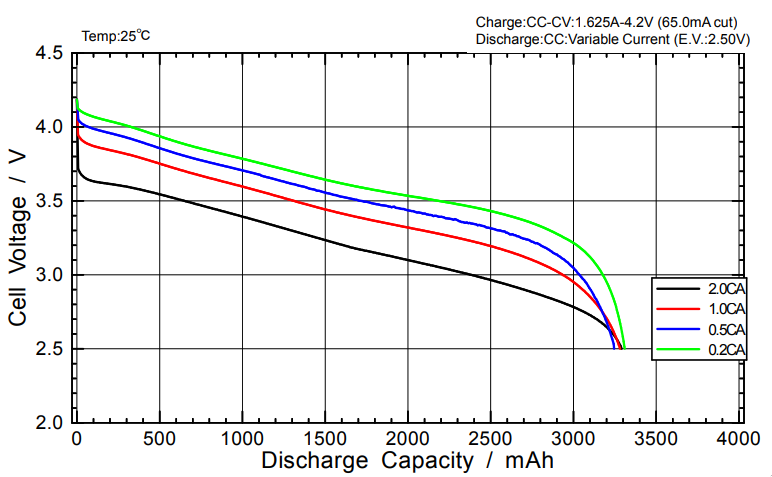

Das ist physikalisch begründet wieso das passiert aber an sich finde ich hat man trotzdem eine gute Sicherheit in meinem Augen immer noch anzukommen 😊👍

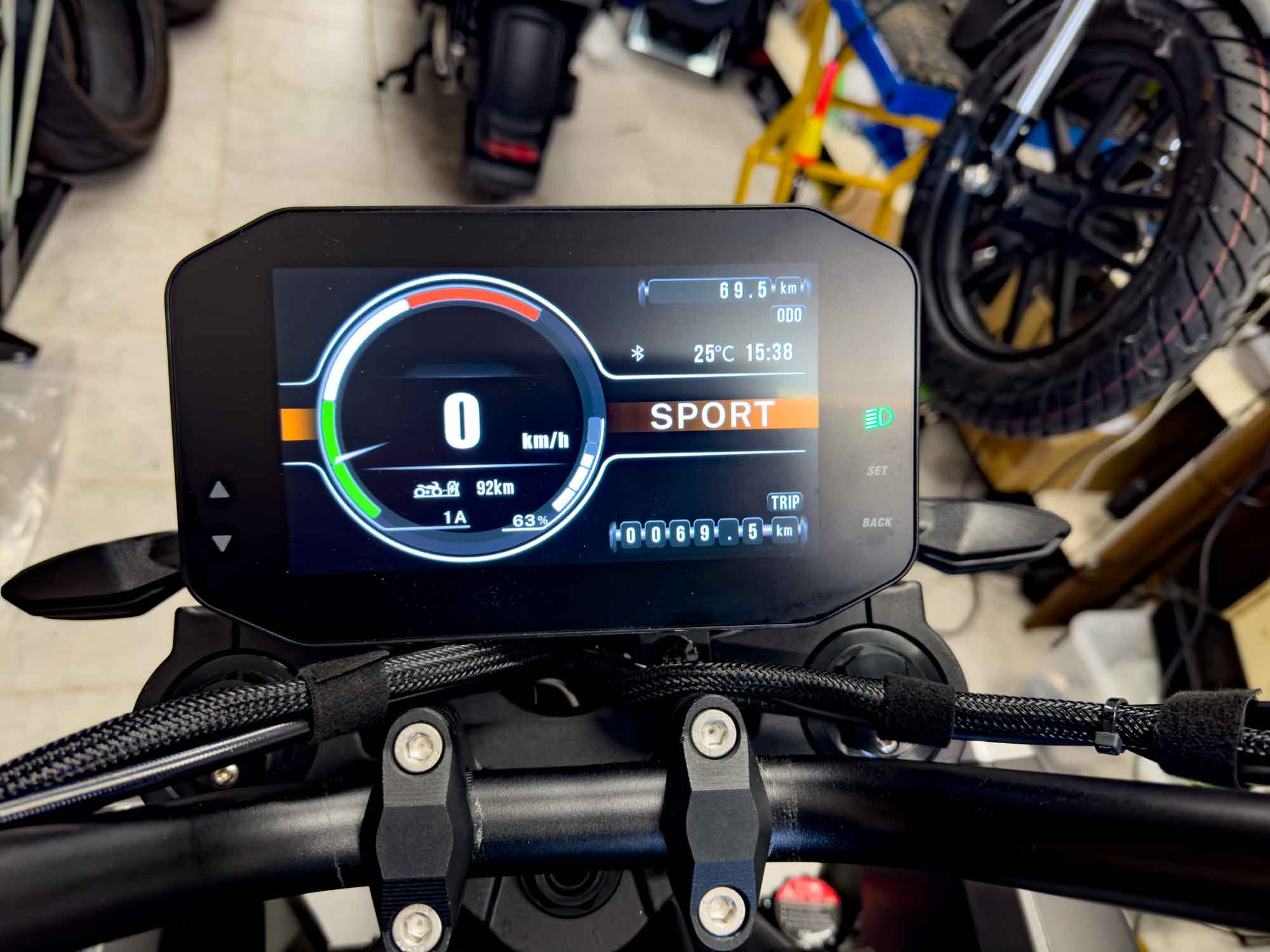

Heute ist wohl die letzte nach Deutschland gelieferte Alrendo angekommen :oops:
Das neue Display ist schon schön,
