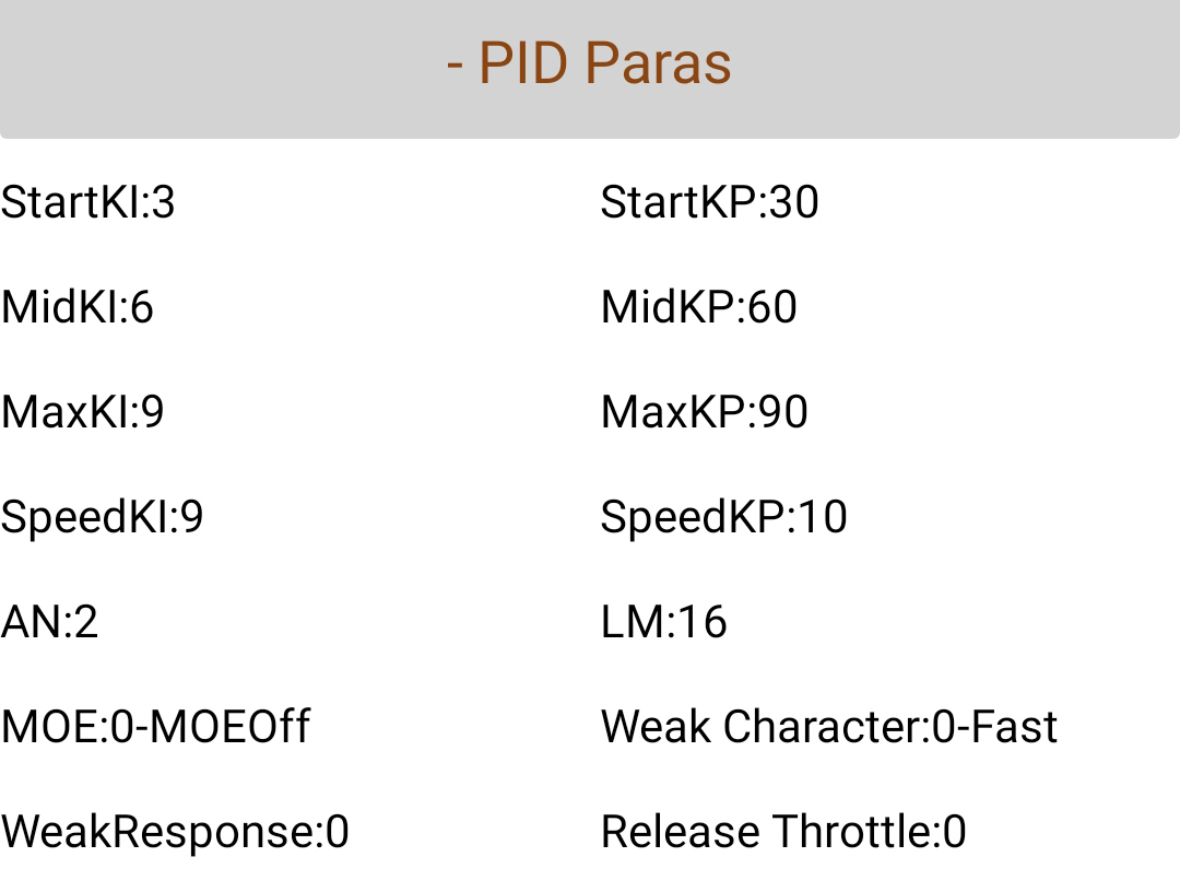

Mir fehlt beim Thema Feldschwächubg irgendwie das Verständnis für die Vorgehensweise des Fardriver. Ich habe bei 1333 u/min 30% vom max Phasenstrom von 600A eingestellt. Bei 1280U/min sehe ich aber nur um 110A.
Muss hier noch mal korrigieren.
Hatte als max rpm in den oberen Einstellungen 1300 drin stehen. Nachdem ich das geändert hatte und den Phasenstrom bis 1500 auf 40% (600x0,4=240A)gestellt hatte, marschierte der Roller zügig an GPS 110 vorbei , bei 113 mußte ich dann mangels ebener Strecke abbrechen. Der Controller zog da gersde 190A bei 77V und zeigte immer noch MTPA an, da wären noch ein paar km/h drin gewesen. ;) Die Motorwicklung war zügig Richtung 130Grad unterwegs.

Ich bin mir ziemlich sicher das der Fardriver bei meinem Roller die Feldschwächung nutzt, auch wenn er sie nicht extra anzeigt.
Ansonsten könnte er keine 14kw bei 115km/h in den Motor schieben.
Mit dem Sabvoton sank die Leistung beim Beschleunigen ohne Feldschwächung schon vor erreichen der 100km/h wieder unter 10kw.
Ich vermute die Feldschwächung steckt im "angle" im Diagramm gelb gezeichnet. Das hellblaue weak wird erst nach Gas weg aktiviert und erst bei abbremsen unter eine Geschwindigkeit bei der "angle" null ist wieder deaktiviert.
Was mich hier beim statt mit boost etwas wundert ist, daß der Controller throttle runter zieht obwohl ich auf Anschlag hielt. Die Last Änderung von 300A nach 200A und zurück, beim Beschleunigen war deutlich höhr- und fühlbar Hier scheint der Controller an eine Regelgrenze zu geraten.
