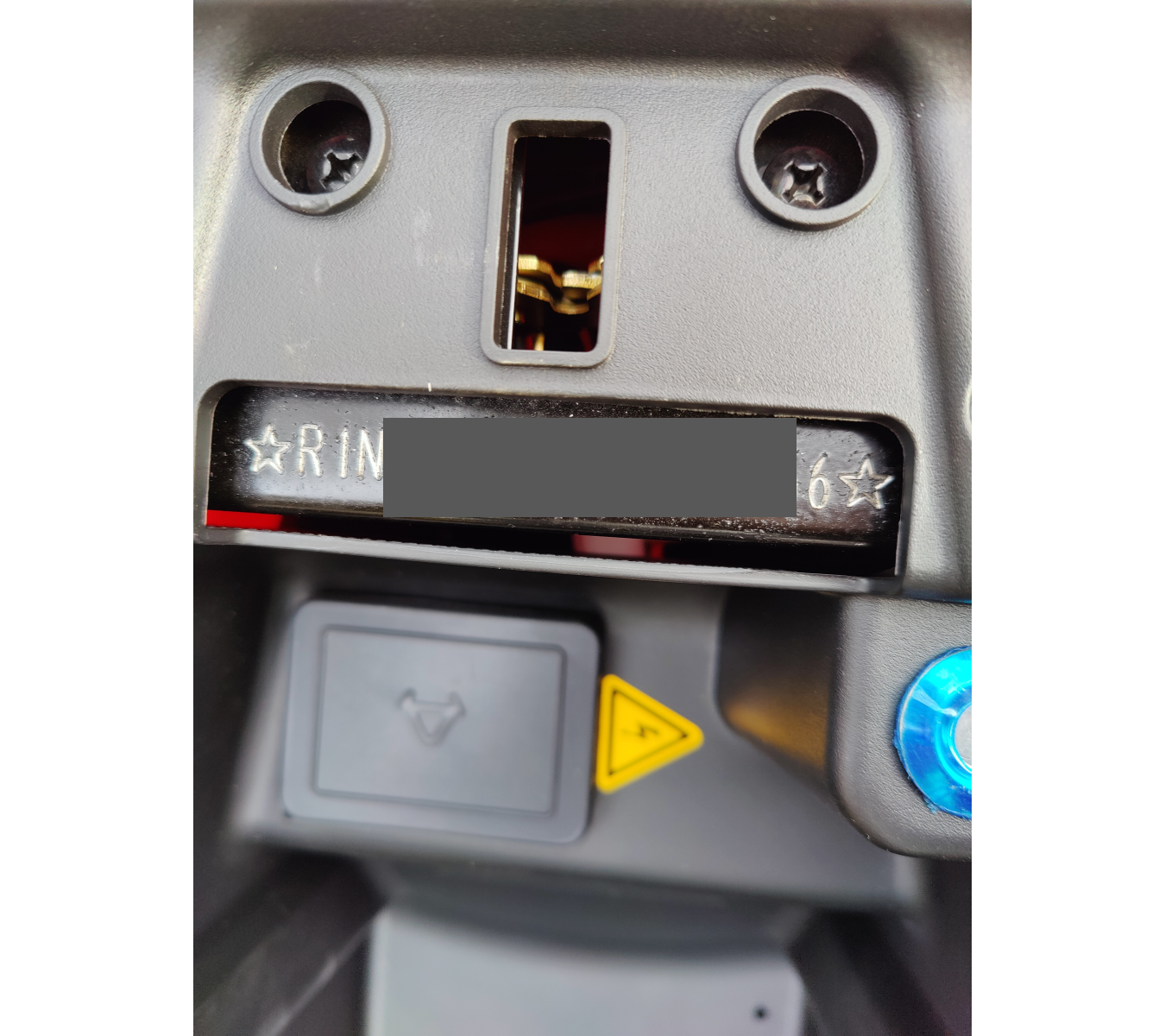

- Beiträge: 138
- Registriert: Mi 31. Aug 2022, 12:24
- Roller: Niu NQI Sport ER
- PLZ: 10
Re: Ist die COC richtig?
Hi,
Die VIN findest Du einfach unter dem Sitz. Hochklappen, gucken, fertig.
viele Grüße,
knullibulli
viele Grüße,
knullibulli
- Beiträge: 6425
Ich sehe da schon die ersten Rostansätze?!
