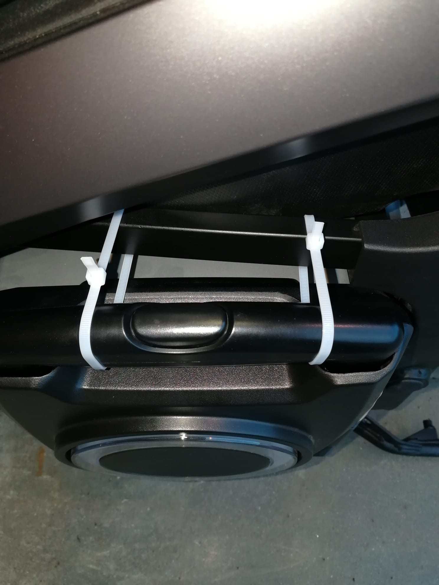

Ich habe die Kontakte gesäubert, aber es hat mir das Problem wieder gegeben.
Also habe ich die Batterie wie auf dem Foto gezeigt blockiert. Jetzt gibt es mir "BATT OUT" nicht mehr.
So vielleicht ist es ein Schraubenanzugsproblem. Ich werde schauen.
Da es neu ist (150 km), sicher wird ich es beim ersten Service (1.500 km) reparieren....also ich hoffe!!!

Bei mir lag es an den Schrauben für die Batterieverriegelung unter der Sitzbank. Die waren tatsächlich nur locker mit der Hand festgezogen, und so war wohl der Akku nicht richtig eingerastet. An die Gegenmuttern kommst du vom Akkufach aus. Seit ich die ordentlich festgeschraubt habe, ist Ruhe.

Das Problem mit dem BATT OUT auf dem Display ist mir auch bekannt.
Sollte mit der 1.Inspektion gelöst worden sein laut meinem Seat Händler. Es wurde wohl beim Hersteller ein Ticket erstellt. Bei dem Mö handelt es sich um einen Silence S01.
Leider bin ich von der Werkstatt heim und siehe da es geht wieder an.
Sie haben Nichts hinbekommen. Bin sehr enttäuscht.
Inspektion hat 136 € incl. MwSt gekostet.
Ich werde der "BATT OUT" Sache selbst auf den Grund gehen.
Ansonsten auch mit Kabelbindern festmachen, denn mich nervt diese Anzeige während der Fahrt.
Falls Jemand helfen kann mit Steckerbelegung o.Ä. wäre ich dankbar.
