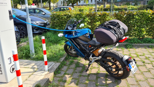

Bin gerade mit der SR/S an der Ostsee.
Hier mal ein Foto von meiner Gepäcklösung, einfach zwei Softkoffer zusammengeschnallt. Verbrauch bei StVZO konformer Landstraßen Fahrt:
6,3 kWh/100km.
Kann zwar nur 6,6kW laden, schätze aber auch aktuell sehr das Tankfach für Ladekabel, Handschuhe, Trinkflasche und Lappen.
6,3 kWh/100km.
