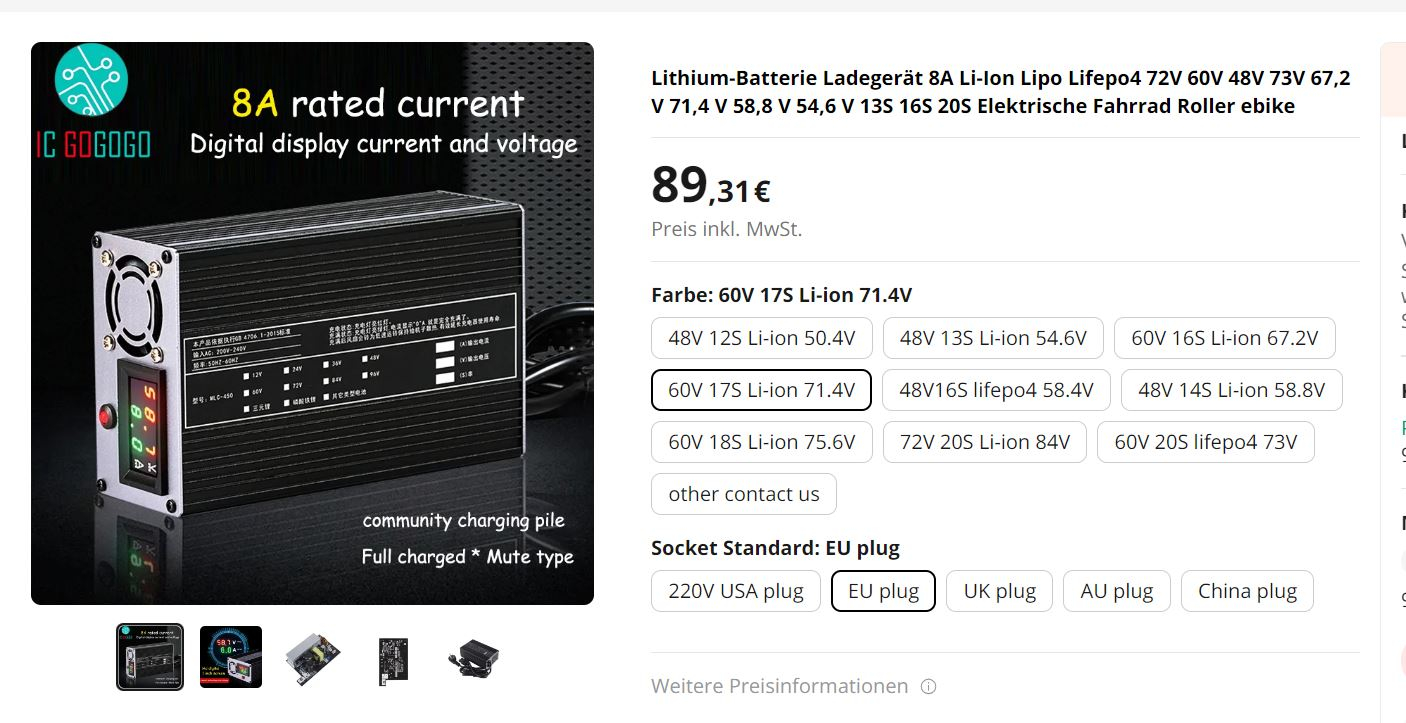

Dieses LG habe ich von Ali seit 22 und kann es empfehlen.
https://de.aliexpress.com/item/10050040 ... pt=glo2deu
für 17 S
Gruß Conny

Ich habe das gefunden
https://de.aliexpress.com/item/10050045 ... pt=glo2deu
da läst sich sogar regelbar mehre versionen verfügmar auf Voltzahl achten!
