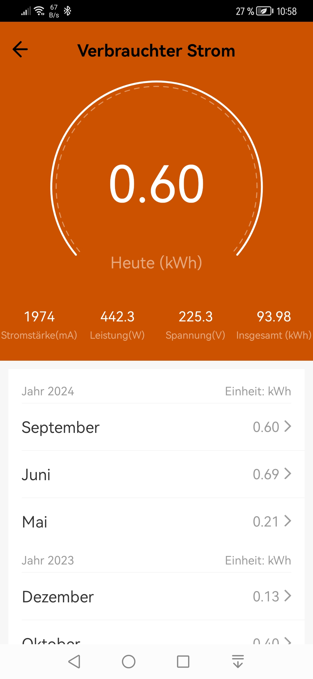

Habe heute mal meinen Akku ausnahmsweise zuhause am Laden (kein kostenloser Strom), um mal mit meinem Wlan Energiekostenmessgerät zu schauen, mit wieviel Watt das 10 Ampere Ladegerät nun wirklich lädt.
Also, Akku war bis auf 16 Prozent entladen. Leider hab ich vergessen mal die Spannung zu messen. Tut aber nichts zur Sache.
Auf jeden Fall zeigte es mir eine Anfangsladeleistung von 418 Watt an, nach 1,5 Stunden nun 442 Watt bei 225 Volt. Wenn ich das grob überschlage und Verluste vom Ladegerät nebst Lüfter mit einbeziehe, bin ich statt bei 10 nur bei 5 Ampere. Warum regelt das Ladegerät runter? Versteh das nicht!
Da hätte ja auch das "normale" Standardladegerät gereicht. Dieses hätte dann auch in den Frunk vom Bike gepasst.
