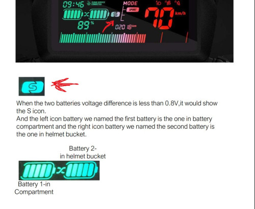

Hast du denn die Batterie mal aus der ECU entfernt? Vorher natürlich die großen Akku´s abklemmen
Es wurde auch die Frage gestellt ´´ob irgendwelche Fehler am Display angezeigt werden?´´
Gibt es irgend eine Vorgeschichte? wie z.b. die Akkus tiefenentladen?
Wird dir denn das Symbol angezeigt am Display neben den Batterien ?

Jetzt mal *offTopic* um die Sache auch mal ironisch zu sehen:
Das System ist so schlau, jeden Fehler zu erkennen, aber zu Dumm um die zwei Packs zu balancieren bzw. das BMS zu kalibrieren? Prost, Mahlzeit
