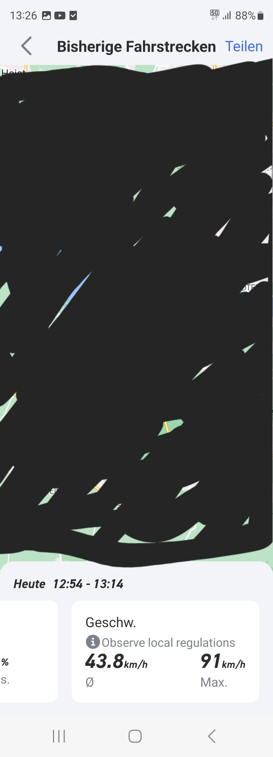

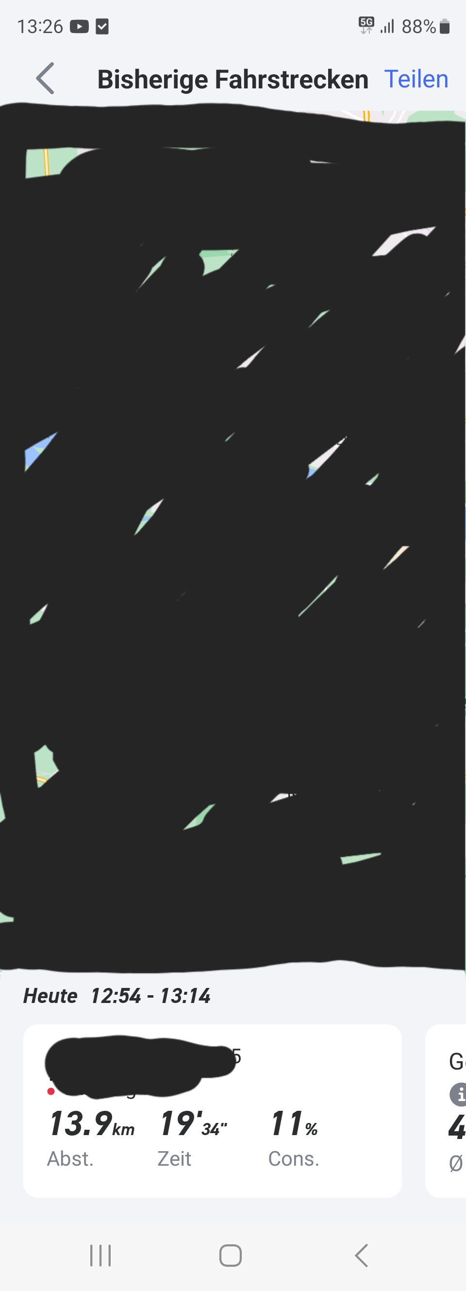

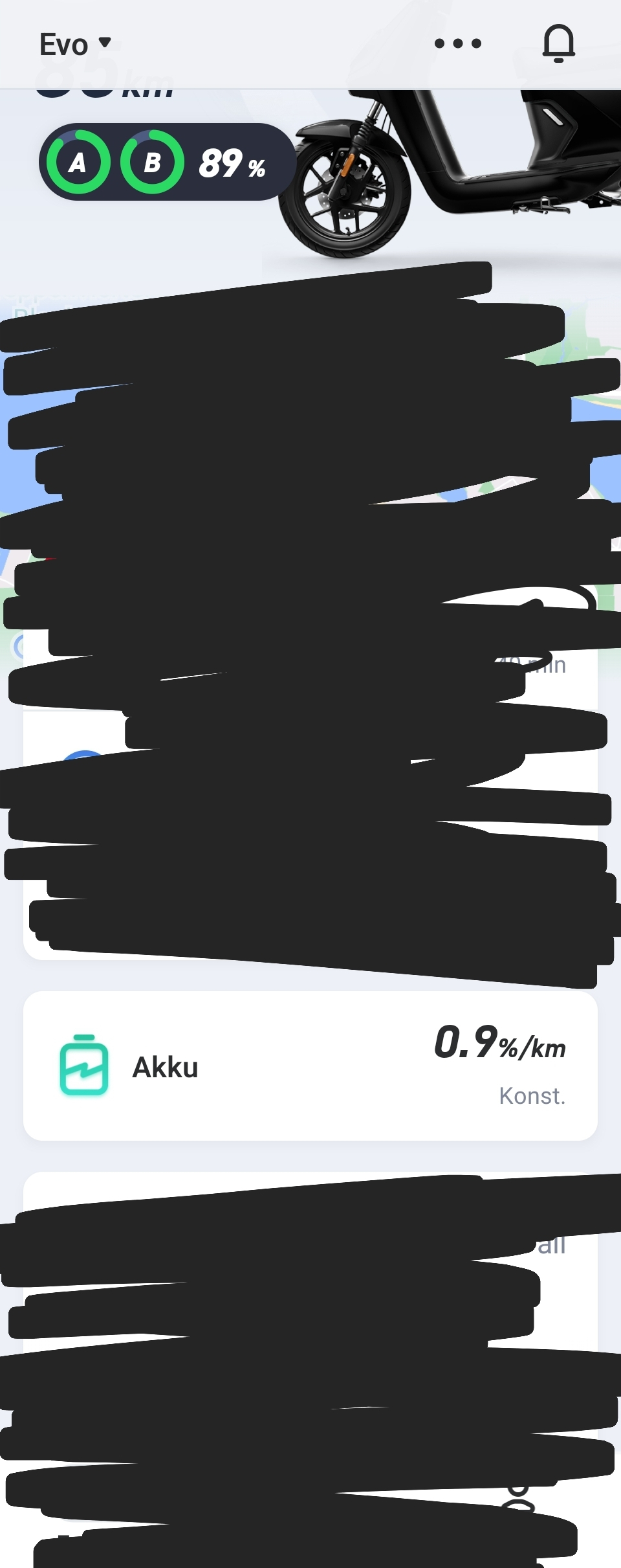

Mal ganz kurz zum Thema reale Reichweite.
9°C Aussentemperatur/ mit Rucksack ca. 90kg und relativ Windig.
Ich bin mit sehr langsam fahrenden Verkehr mitgeschwommen, so 55-60kmh, ein kurzes Stück, so ca. 1,5-2km bin ich 90kmh gefahren und den Rest bei uns auf dem Werksgelände (ca.2km) mit 30 gekrochen.
Meine verbräuche solltet ihr in den Bildern sehen können.
Ich bin diese Pendelstrecke jetzt 2x hin und zurück gefahren und habe laut App einen Verbrauch von 0,9%/km.
Fairerweise muss erwähnt sein das der Stromverbrauch mit höheren Geschwindigkeiten enorm zunimmt.
Gestern auf dem Rückweg bei freier Strecke mal ein bisschen mehr fliegen lassen (bei großteils Gegenwind) und da waren es für die 14km schon 17% Verbrauch.
Jenseits der 80kmh steigt der Verbrauch immens an.
Fährt man nur 30 oder 35kmh wird man locker über 100km weit kommen, das behaupte ich jetzt einfach mal.
Fährt man nur Vollgas dürfte nach ca. 50km Ende sein.
Mit meinen kurzen Erfahrungsschatz mal eine kurze Einschätzung meinerseits.
... wer soll damit etwas anfangen können. Verbrauch = kW pro km zB wäre da besser.

Da du so nett nachgefragt hast
Jemand der weiss das eine volle Akkuladung 100% entspricht.
Jemand der es genau wissen möchte, so wie du, weiss vielleicht das ein voller Akku in etwa 3800Wh, oder 3,8Kwh entspricht. 0,9% von 3800 sind aufgerundet 35Wh.
Gern geschehen.

Re: MQI GT EVO *Reale Reichweite*
Also wenn die 0,9% der App kein Schätzeisenwert ist bleiben ja nur die 3800Wh Akkukapazität die du damit meinen kannst und damit hast du recht.
Man bräuchte mal die genaue Spannung eines voll geladenen Akkus um die Kapazität genau berechnen zu können.
Aber selbst wenn bei vollem Akku 75V anliegen komme ich nur auf 3900Wh Kapazität und auch dann bin ich bei 35,1Wh/Km anstatt 34,2 bei 3800Wh Akkukapazität.
Wenn man jetzt noch mit Ladeverlusten usw anfangen möchte hörts bei mir auf.
Also ich denke die 35Wh kommen schon in etwa hin, ob es nachher 36 oder 37 sind....das macht für mich den Kohl nicht fett.
Der Wert ist für mich auch überraschend niedrig, aber bei 45kmh schnitt nachvollziehbar denke ich.

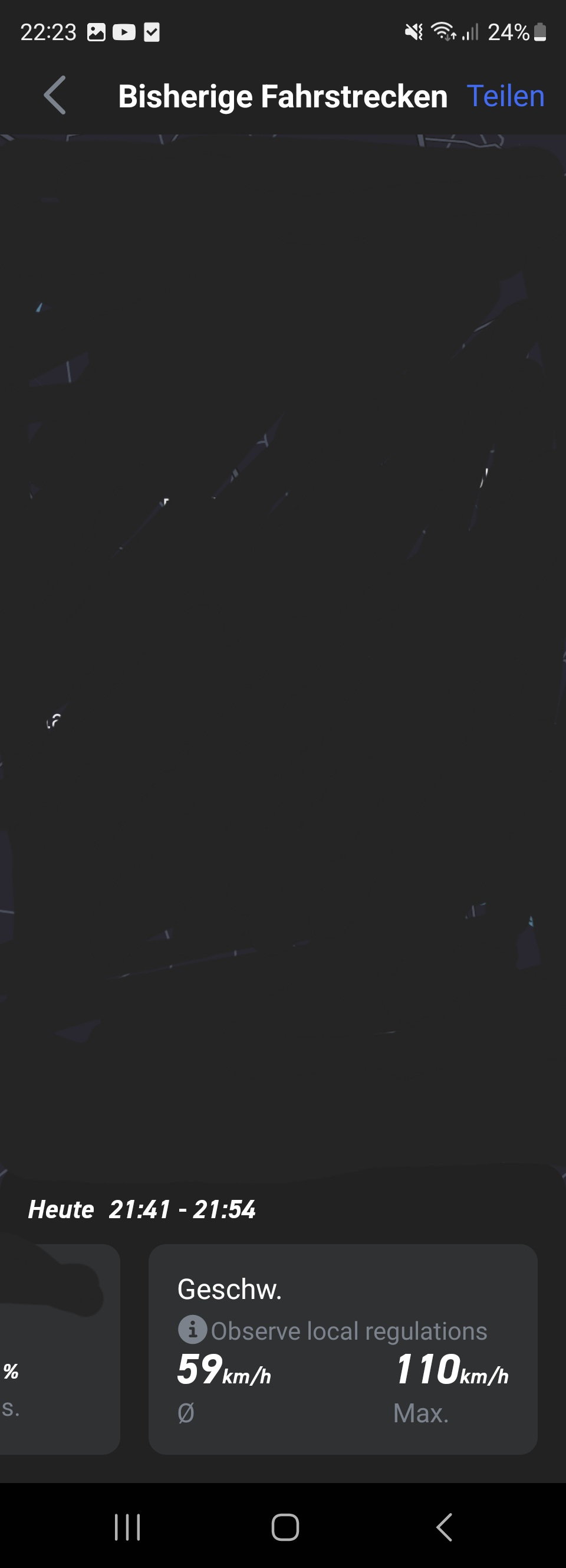

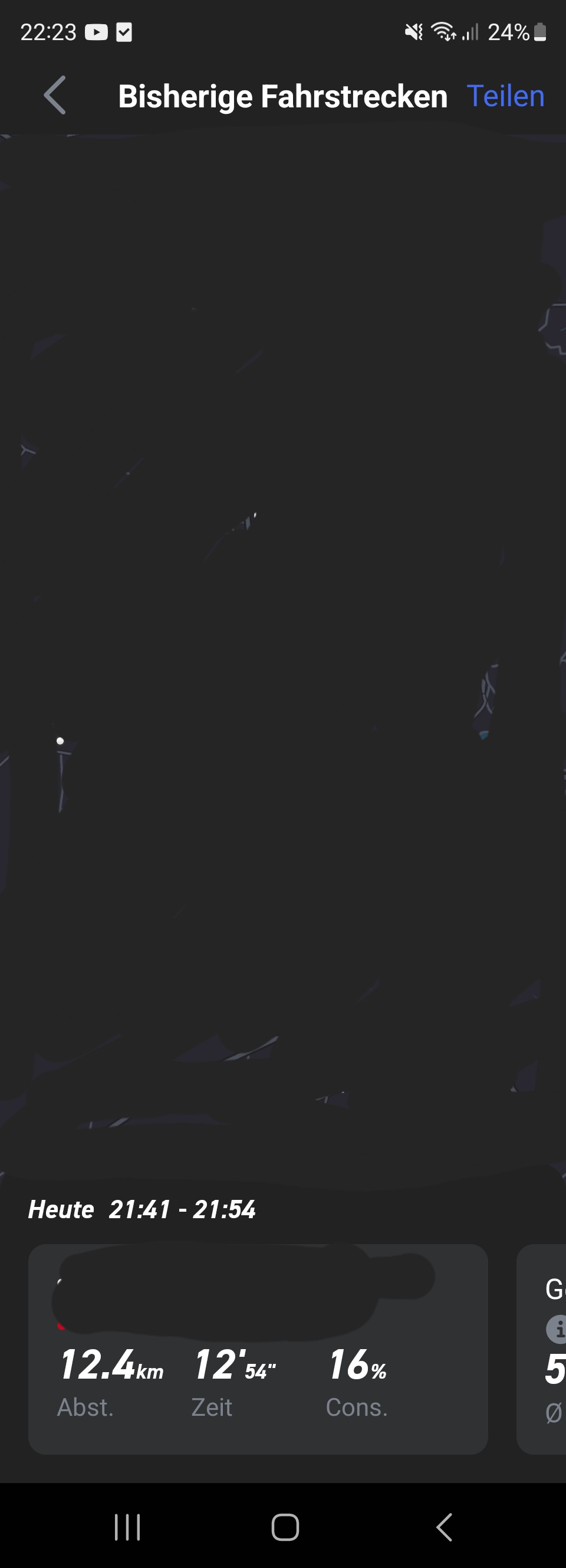

Bei dieser zügigeren Fahrt stand im Display am Ende genau 50Wh/km.
Bei einer Rechnung mit 3800Wh Akkukapazität kommt man auf 49,03Wh/km.......also passt das schon ganz gut.
Das einfachste mit zB über Nacht voll geladen ! > Strecke fahren, wieder über Nacht voll geladen > am Verbrauchsmesser die kWh ablesen und die Bildchen Bearbeitung sparst Du auch.
