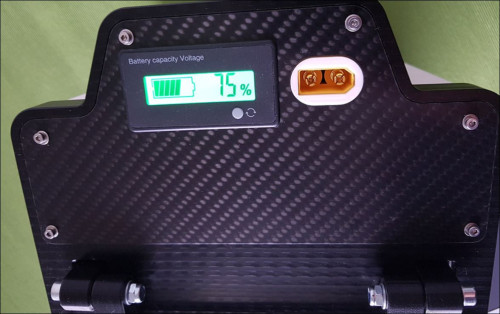

Kleines Update zum Nqi GTS Sport. Ich habe mir bei Evxparts diese Akkuwanne bestellt und verbaut. Soll heißen, die zwei originalen Akkus sind unter dem Fußfach und der dritte Akku ist unter dem Sitz. Funktionieren tut es super! Nur zwei kleine Probleme habe ich:
1) Wie von Nico schon erläutert, lädt der Niu gerne mal vor sich hin bei einer längeren roten Ampel. Nimmt dann halt kein Gas an. Es scheint aber nicht zu passieren wenn man den Bremshebel gezogen hat. Muss ich noch die nächsten Tage testen.
2) Die Prozentanzeige spielt ein bisschen verrückt. Bin am Dienstag 15km zu Arbeit gefahren und hatte noch 88% (mit 2 Akkus habe ich immer um 84% wenn ich beinder Arbeit ankomme) . Als ich dann Abends nach Hause fahren wollte war die Prozentanzeige wieder auf 100%(ohne laden). Zuhause angekommen hatte ich noch 87%. Heute bin ich dann auch wieder mit 89% (also wieder 2% mehr über Nacht) zur Arbeit. Angekommen bin ich mit 77% und jetzt sehe ich in der App, dass er wieder auf 89% gesprungen ist.
Die Frage ist ob der Niu das mit der Zeit "lernt"... Hat jemand eine Idee warum das passiert?

Sehr Gute Arbeit und Dokumentation von @nico Sehr Lehrreich
Mir ist an dem Akku aufgefallen das man da besser die Buchse verbaut hätte, falls zb eine Schraube , Mutter oä in die XT fällt.
