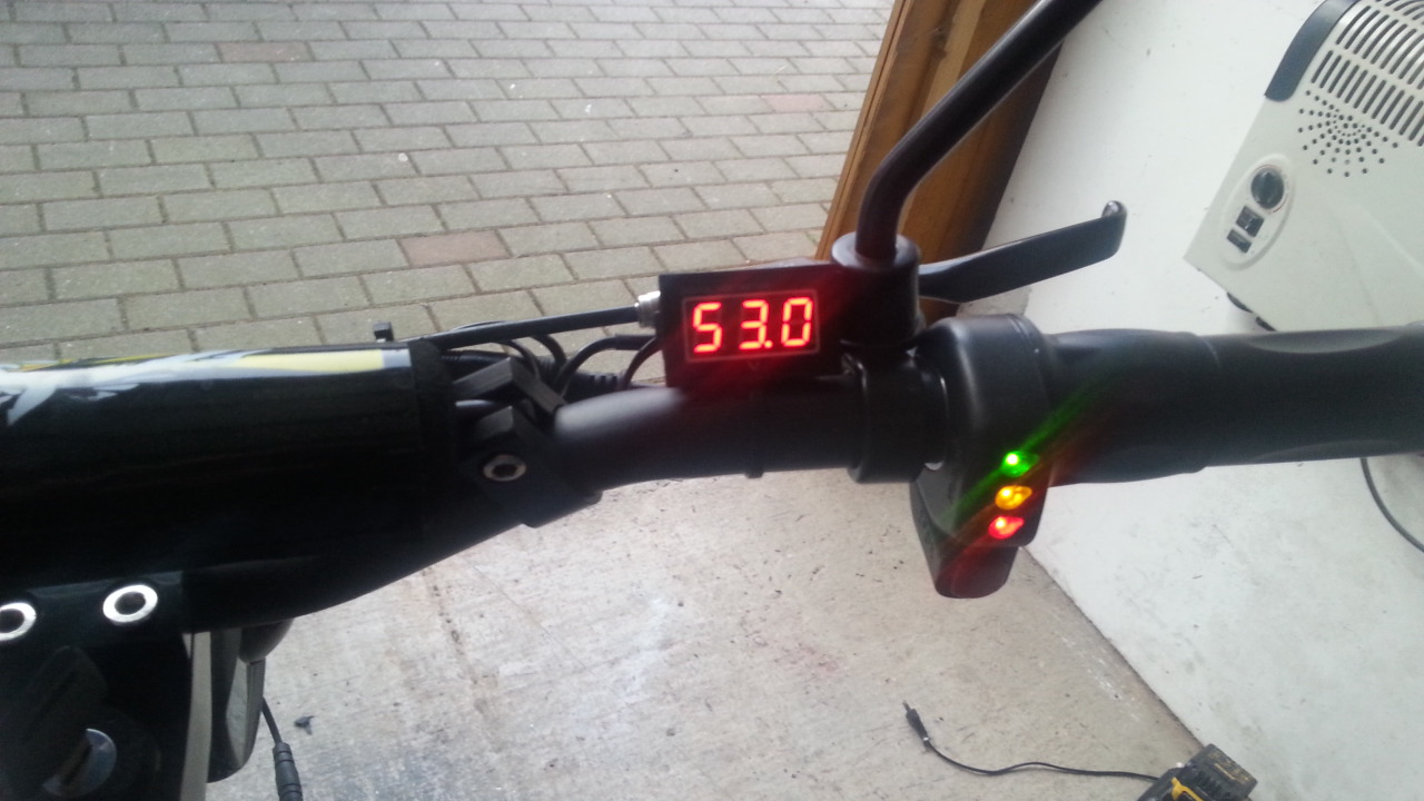

nun hab ich eine bessere Kontrolle und kann auch die Lipos ohne schlechtes
Gefühl im Bauch einsetzen.
Vor allem sieht man jetzt auch bei welcher Spannung die LED´s reagieren.

Sieht super aus - und ist gut ablesbar. Woher hast Du denn das Teil?

Sieht gut aus!
Was für ein Gehäuse hast Du eingesetzt und wie am Lenker befestigt?
Kannst Du auf dem Display bei Sonnenschein die Ziffern noch erkennen?

http://www.amazon.de/gp/product/B00ESYV ... UTF8&psc=1
Günstiger gehts kaum, extra Gehäuse wird nicht benötigt, weil Wasserdicht (laut Beschreibung)
Hab ja gleich 2 für beide Scooter gekauft und mit meinem Netzgerät bis 30Volt abgeglichen.
Abweichung 0,1 Volt was will man mehr.
Ablesbarkeit auch bei Sonne super.
Befestigung einfach mit kleinen Kabelbindern und gut.

Danke für den Link, da kann man wirklich nicht viel falsch machen.
