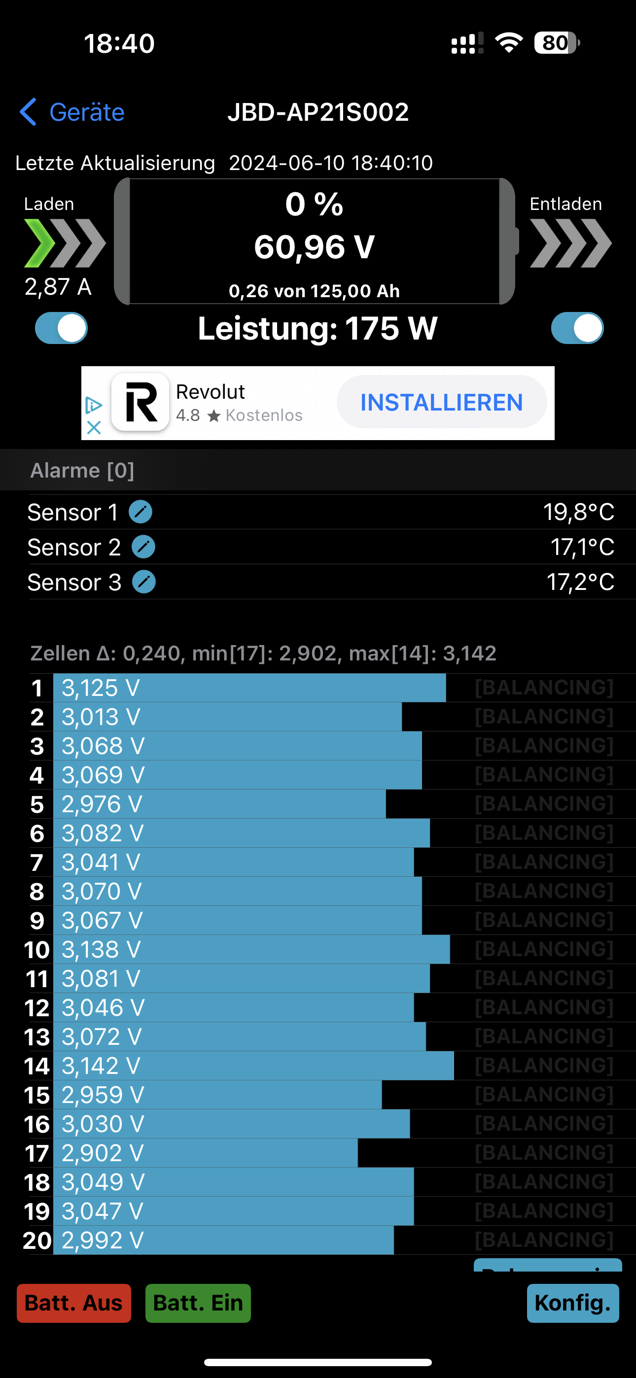

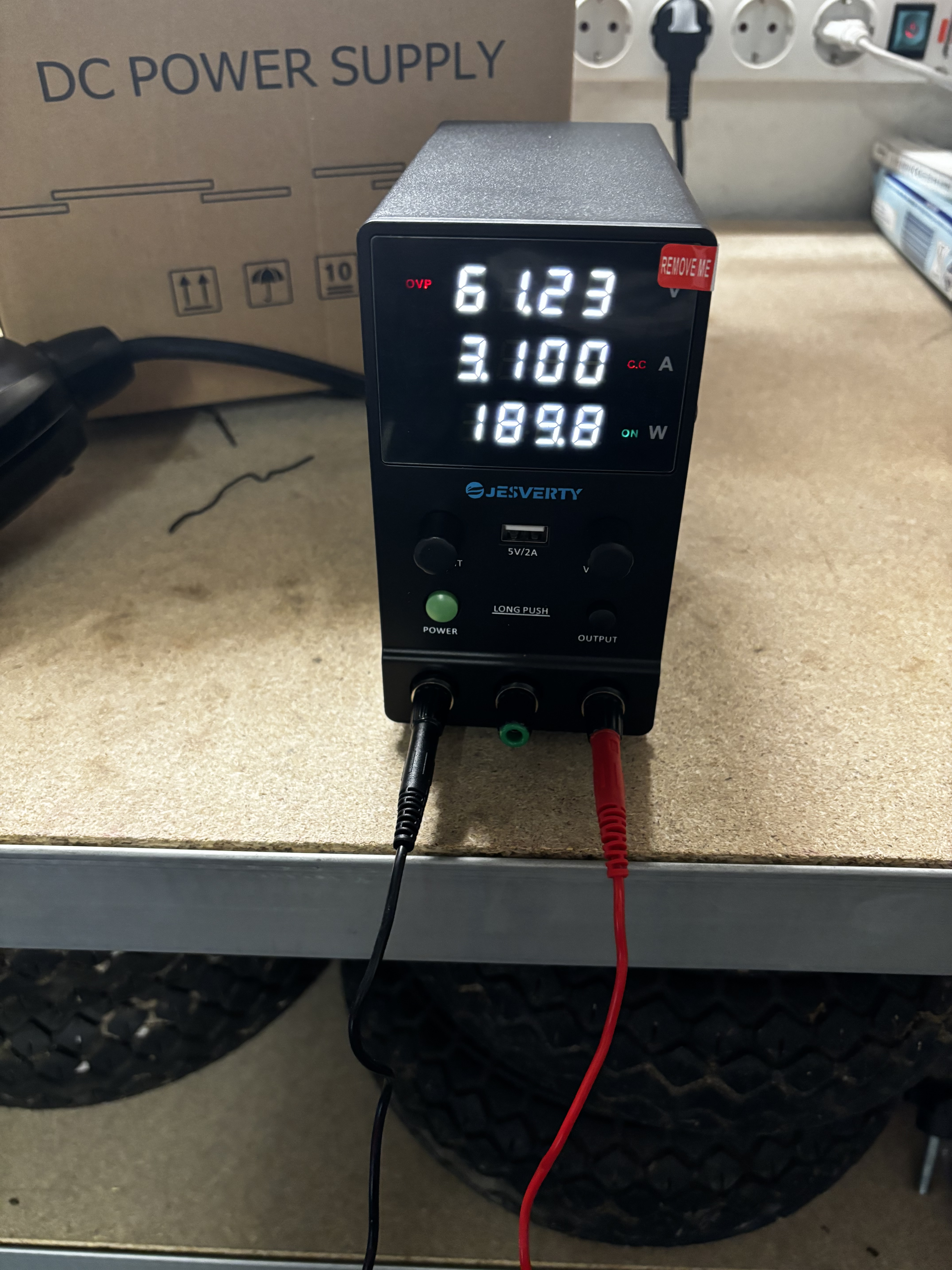

kurzes Update!
Not macht ja bekanntlich erfinderisch, und es scheint alles zu klappen.
Gerade ist der nette Amazon Bote da gewesen und hat mir das Labornetzteil vorbeigebracht.
Ich bin an den zweiten Ladeanschluss für externe Netzteile drangegangen, und was soll ich sagen… das Mopped lädt jetzt fleißig :geek:
Die Spannung der Zellen erholt sich auch ziemlich schnell.
Innerhalb von 5-7 Minuten war die Spannung schon wieder bei 62V (lediglich mit 3A über Labornetzteil) und ich bin dann auf das jurry Netzteil gewechselt. Das lädt jetzt ohne Beanstandung weiter auf. Und das mit den vollen 1,8kW
Was lernen wir aus der ganzen Sache? Akku nicht zu tief entladen lassen, das mögen die Ladegeräte (in dem Fall mein Jurry Lader) nicht.
Die brauchen einfach eine Mindestspannung.
(Edit: beim normalem Ladevorgang blinkt die LED vom Jurry Lader rot! :o )
Wo jetzt genau die Grenze liegt, wollte ich nicht austesten. Aber bei 62V funktioniert es.

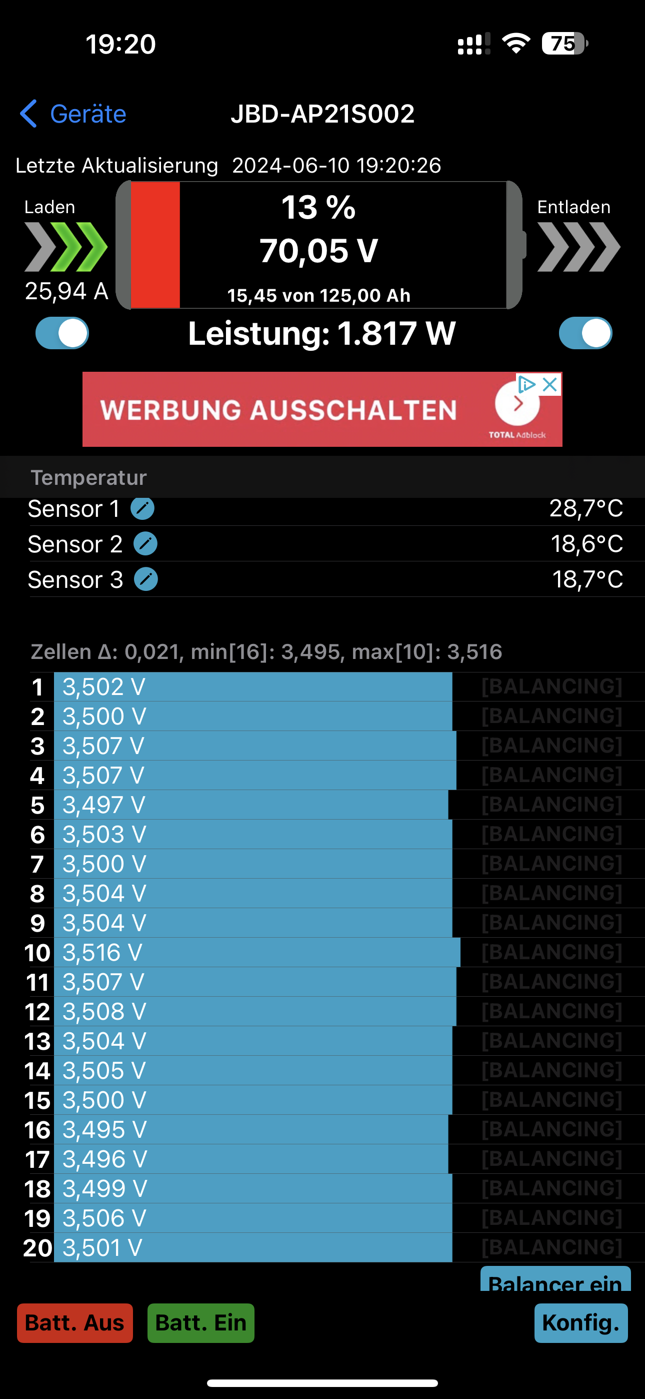

Nach weiteren 15 Minuten.

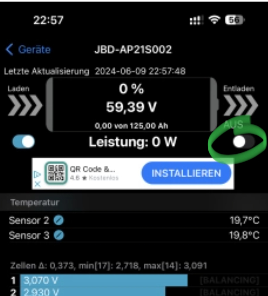

Hattest du eigentlich in der App auch versucht mit diesem Schalter (Anhang) die Spannung wieder frei zu geben?

PSchmid hat geschrieben:
Mo 10. Jun 2024, 19:23
Puhh gute Frage, der ließ sich anfangs nicht einschalten wenn ich das richtig in Erinnerung habe. Jetzt wo das Netzteil dran ist, kann ich den einschalten.

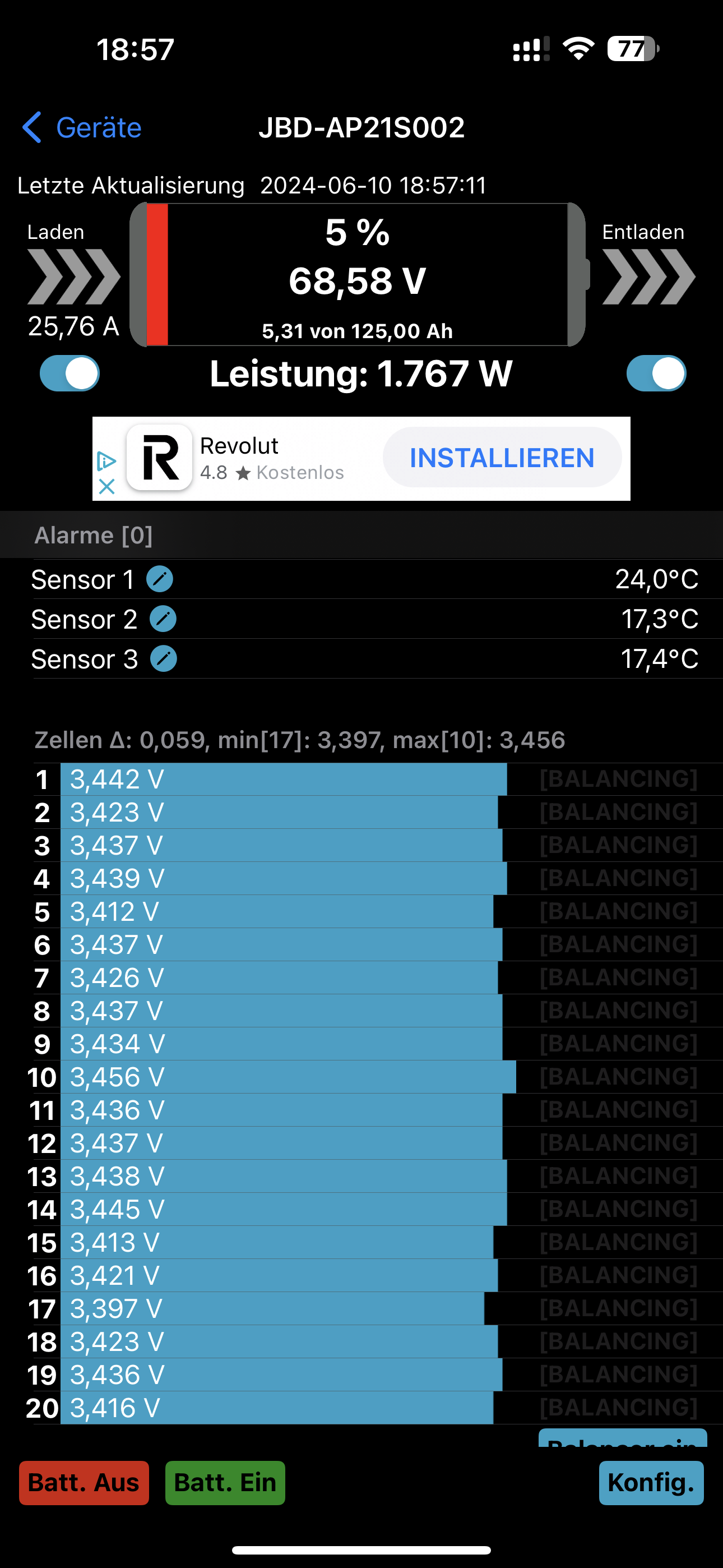

Kurzer Zwischenstand nach 45 Minuten
PSchmid
Beiträge: 100
Registriert: So 16. Apr 2023, 17:49
PLZ: 92345
Re: E-Odin 3.0 Akku tiefenentladen nach Winterschlaf
Beitrag von PSchmid »
Ja, dann war die Spannung wohl unter der Einschaltschwelle.
Scheint ja ein normales JBD BMS zu sein. Da hab ich auch ein paar im Einsatz. Ich verwende da immer die Xiaoxiang BMS_3.1.1026 App für Android. Diese Version ist noch kostenlos (einfach Mal googeln). Da kannst auch einsehen, wie die Schwelle konfiguriert ist und diese im Notfall kurz ändern.
Muss ich gleich Mal probieren, ob der Schalter zum einschalten auch funktioniert, wenn eine automatische Abschaltung erfolgt ist.
