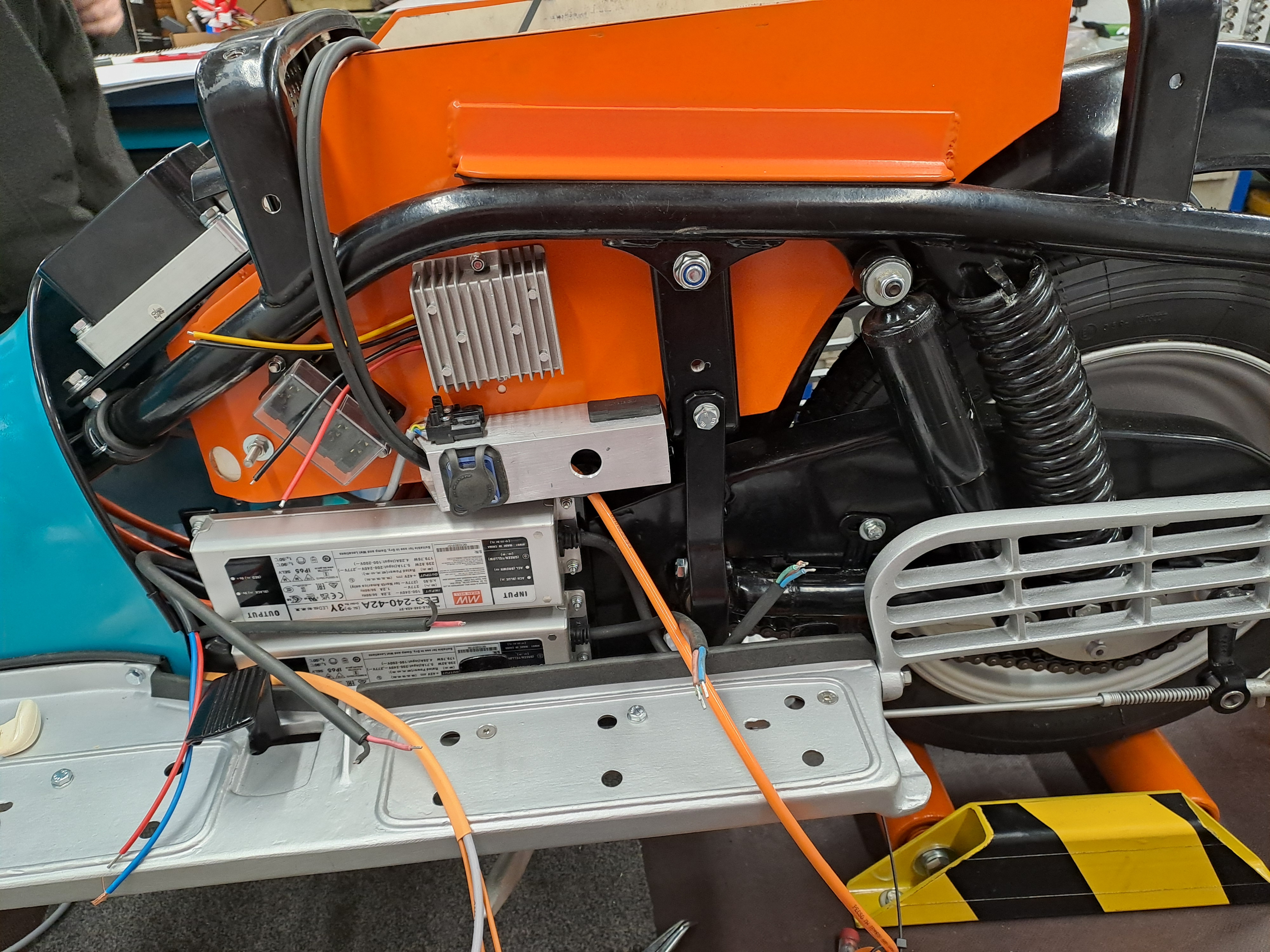

weiterhin verbaute Teile außer Motor

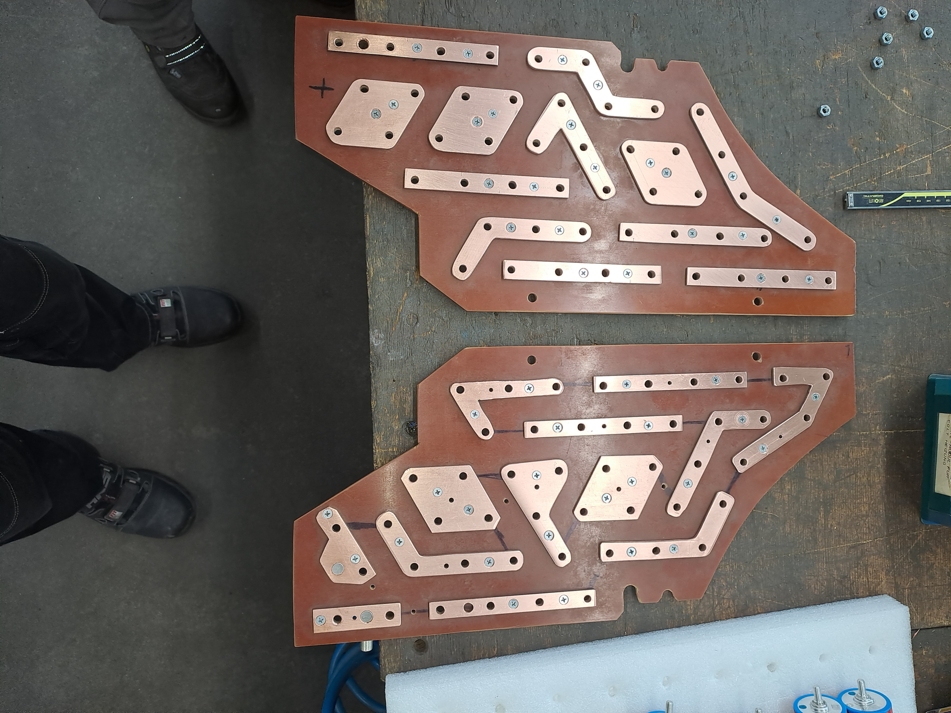

Auf dem Bild fehlt noch das mit einem normalen Gaszug betätigte Hallgas , damit am Lenker die originalen Armaturen weiter verwendet werden können. Mit Kettenkasten Batterieaufbau Die Batterie wurde so aufgebaut das Minus und Plus vorne rechts unten ankommen, damit man bei Bedarf von einer Seite her nur einen Plexi-Deckel und zwei Kabelschuhe und die BMS Stecker lösen muss um sie zu entnehmen. Alle Teile im Roller verbaut
Erster Testlauf auf der "Rolle" mit Feldschwächung werden Tacho 90 erreicht, hier wird das Ritzel noch von 14 auf 15Zähne vergrößert, damit auch sicher die ursprüngliche Geschwindigkeit auf der Straße erreicht wird.

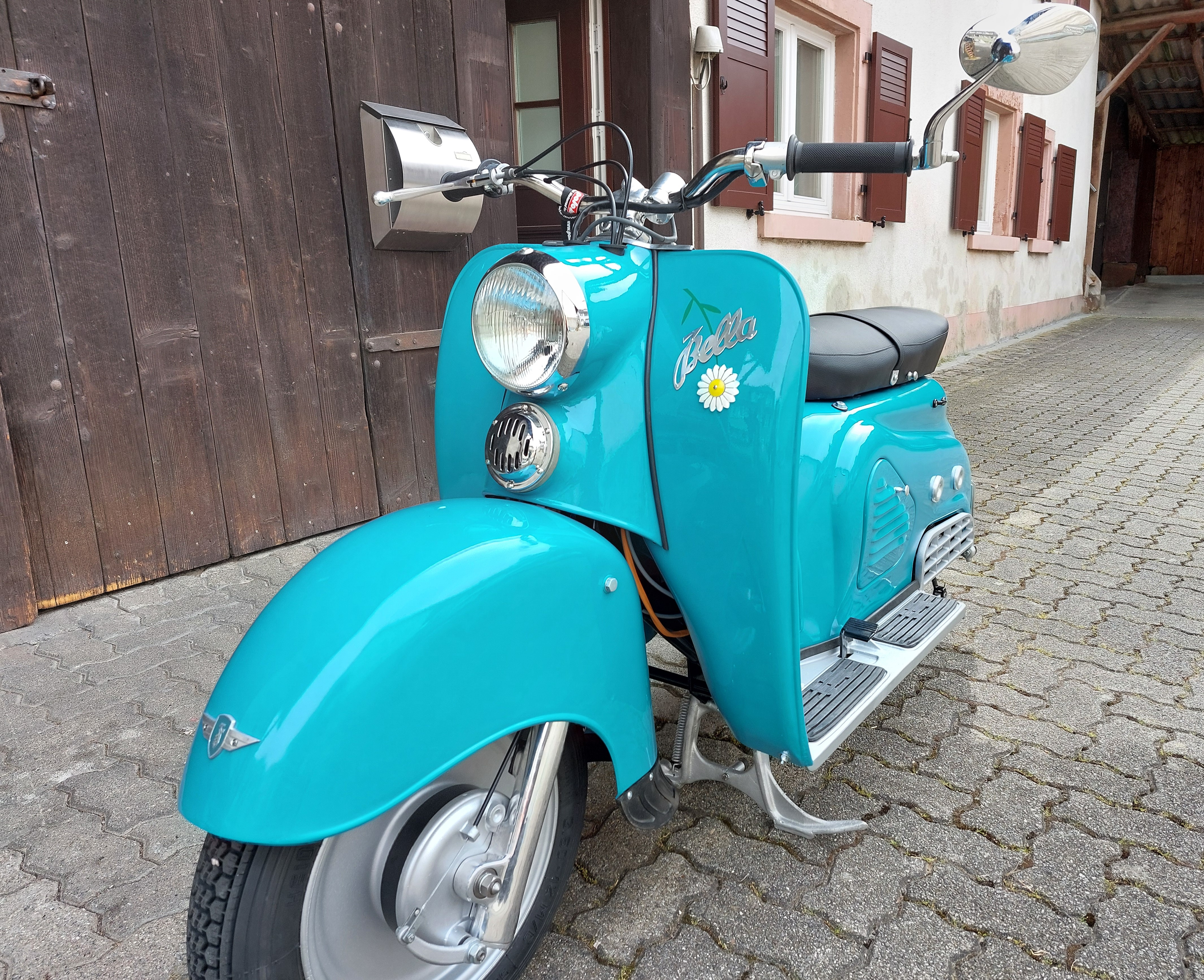

Und alles zusammengebaut
Nächste Hürde wird die TüV Abnahme werden.
Dafür muss noch ein Schaltplan und eine Bedienungsanleitung sowie eine Übersicht aller aus- und eingebauten Teile erstellt werden.
Die Abdeckung vom Sicherunskasten wurde mittlerweile ersetzt, da gab es leider beim Probelauf eine Kurzschluss, der den durchsichtigen Deckel komplett schwarz gefärbt und in der Mitte angeschmolzen hat.
Gewicht nach Umbau 136kg , somit etwas leichter als das OriginalNächste Hürde wird die TüV Abnahme werden.

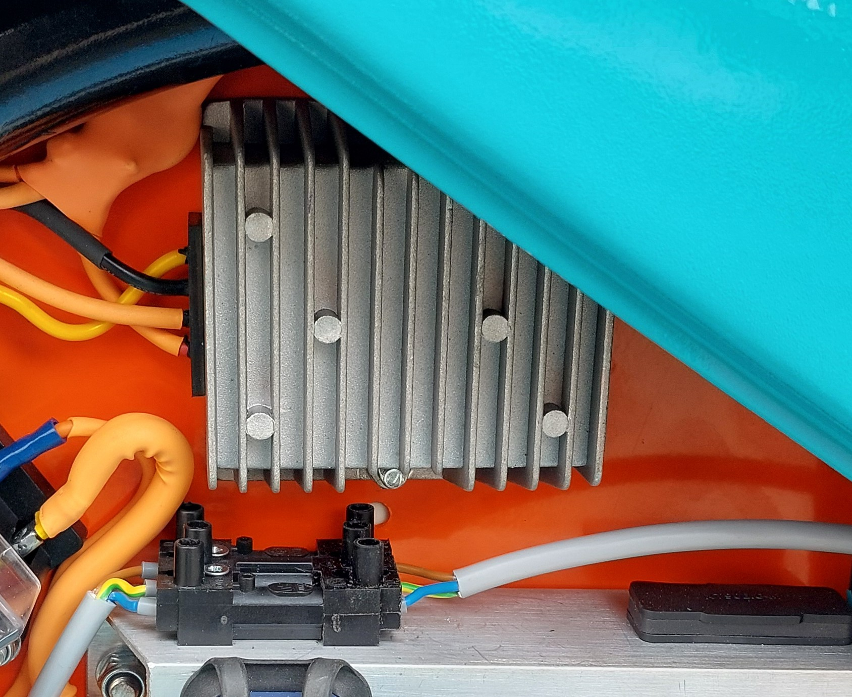

Der NTC (oben links im Bild) vor dem Zündschluss/DC/DC Wandler, der sitzt halt in zwei Lagen orangem Schrumpfschlauch. Die steckbare Lüsterklemme ist das Rücklicht, damit das Blechkleid schnell entfernt werden kann.
Die gesamte 12V Verkabelung ist nicht von mir, ich hätte das etwas anders gelöst.
Ich habe mich nur um das Thema 72V sprich Motor, Controller, Akku, sowie Beschaffung der sonst noch dafür nötigen Komponenten gekümmert.
