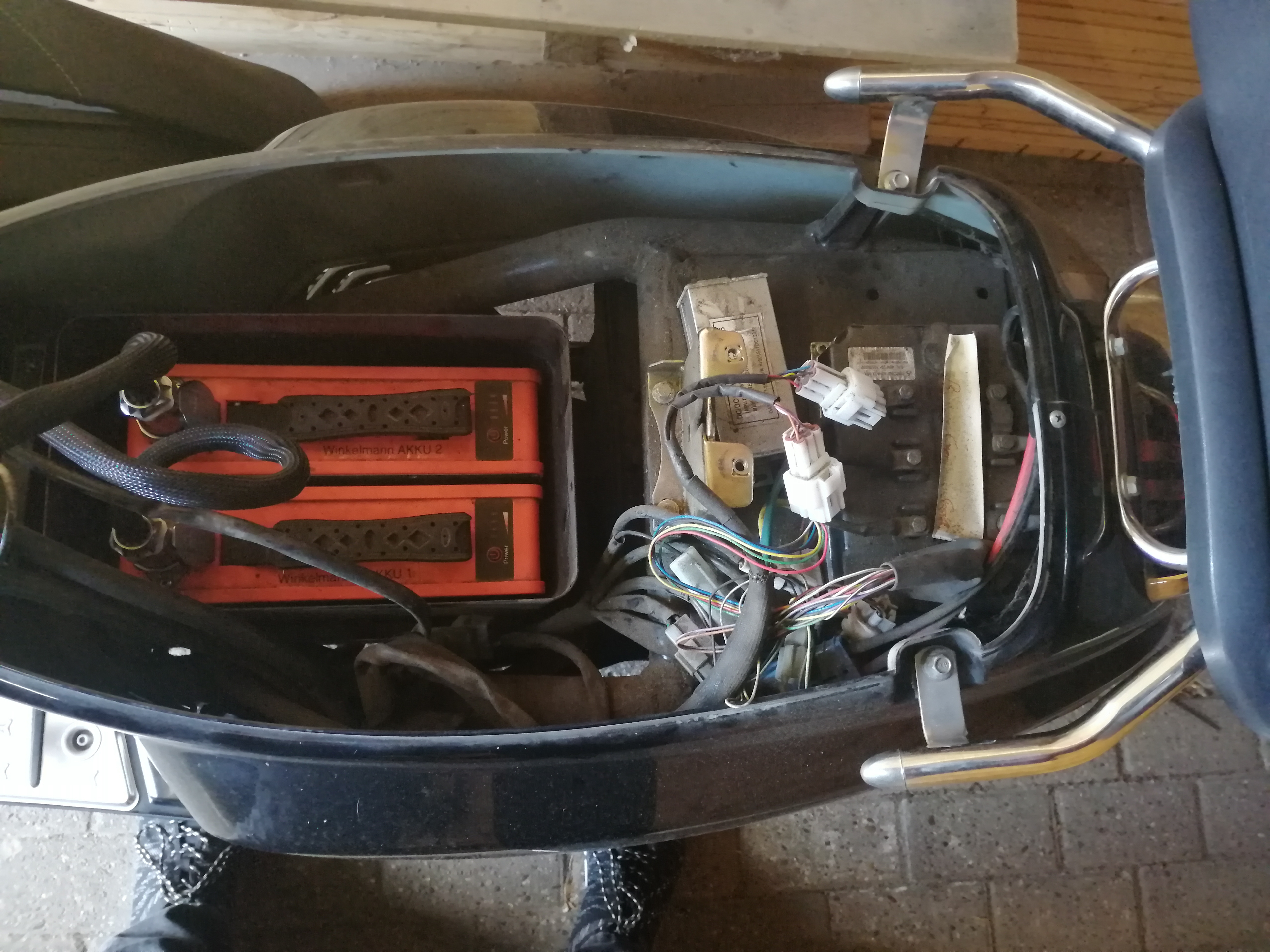

Ich habe die Sitzbank mal abgeschraubt und ein Bild davon angehängt. Ich vermute er meint den "dicken" weißen Stecker der 2x vom Controller kommt.
Einer ist nicht gebraucht, und mit Blindstecker abgedeckt.

So wie ich es damals verstanden hatte, wurde nur der Sensor Anschluss am Controller (der Stecker scheint 2x vorhanden zu sein) getauscht.Eventuell wurde lediglich der Gas-Griff mit dem darin befindlichen Hall-Sensor getauscht
Damit war das Probleme einige Zeit verschwunden.
Das vermute ich auch, denn der Controller hat eine kleine rote LED, die direkt nach Start (Schlüssel rein und drehen, ohne das versucht wurde anzufahren) anfängt zu blinken.Das geschildere Problem (damals wie heute) hört sich für mich nach der Reaktion des Motor-Controllers auf eine Störung an.
6x blinken, 2 sec aus, 6x blinken, 2 sec aus, usw.

Hi, sieht aus wie der Controller der auch im UNU Classic und Pro verbaut wurde. Bei denen blinkt die Diode 15x bei Bremsbetätigung und Seitenständer.
6x währe MOSFET Fehler, also im Contoller ein Fehler. Die beiden Stecker sehen aus wie die für die Hallsensoren im Motor. Beim UNU Classic waren die Sensoren doppelt ausgelegt und man konnte bei Defekt einfach umstecken. Die doppelte Auslegung fiel dann weg als die Motoren Bosch gelabelt wurden. In dem Fall: Sensoren defekt - Motor Schrott.

die Werkstatt hatte offenbar am Motor-Hallstecker-gearbeitet. Jetzt scheint aber der Motor-Controller selbst ein Problem zu haben:
http://www.lingbo-mc.com/en/upload/file ... 519636.pdf
Wie bereits geschrieben, ist bei 6x Blinken der MOS-FET-Selbstest fehlerhaft; also Hardware im Controller defekt und der sperrt die Motor-Funktion.
14x Blinken wäre "Throttle"-Feher, was die Motor-Sperrschatung bei ausgeklappten Seitenständer aber wohl auch hervorruft.
Leider ist die Antwort auf die "Bonusfrage" wohl: neuer Motor-Controller bzw. neuer Roller.
