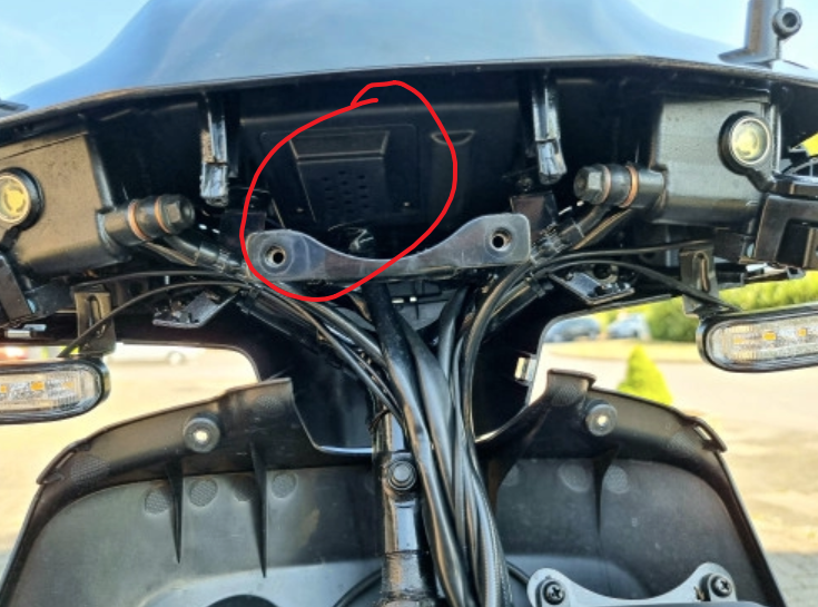

Der Lautsprecher sitzt unterm Tacho, die untere Plastikabdeckung abnehmen reicht aus. Dann kann man mit einem Schraubendreher oder anderen Teil ein Stück Panzertape drauf kleben.
Panzertape an Schraubendreher, den dann einführen und per Finger festdrücken.

bei der EVO ist der unterm Tacho. Beim NPRO und NGT Modellen ist der hinter dem Scheinwerfer an der LCU.
viewtopic.php?p=268575#p268575

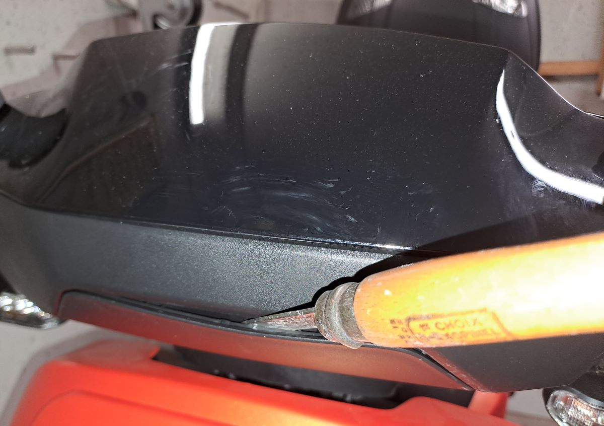

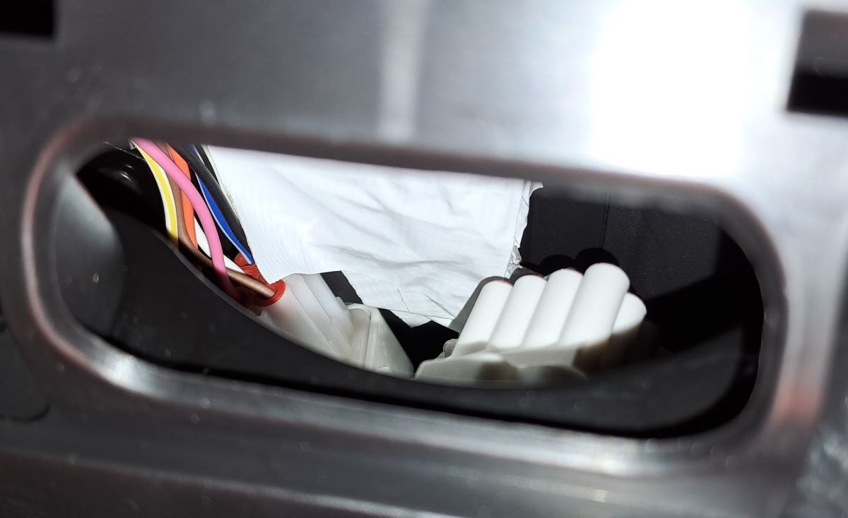

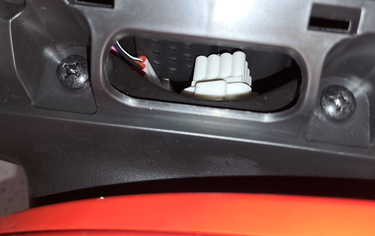

Ich habe die vordere Kappe abgehebelt und mit etwas Geduld ein Panzertape auf das Lautsprechergehäuse geklebt.
So ist das Signal schon erträglicher.
Ich habe aber auch NIU angeschrieben und angeregt die Signal in der Lautstärke einstellbar/abschaltbar zu gestalten.
Die Chinesen scheinen ja auf dieses Gebimmel zu stehen, mir ist es einfach nur nervig.
