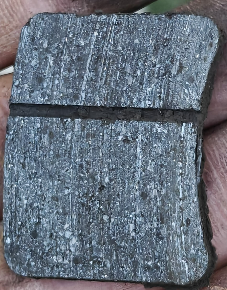

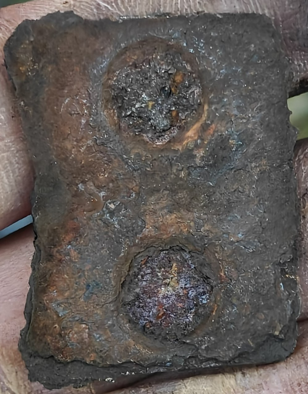

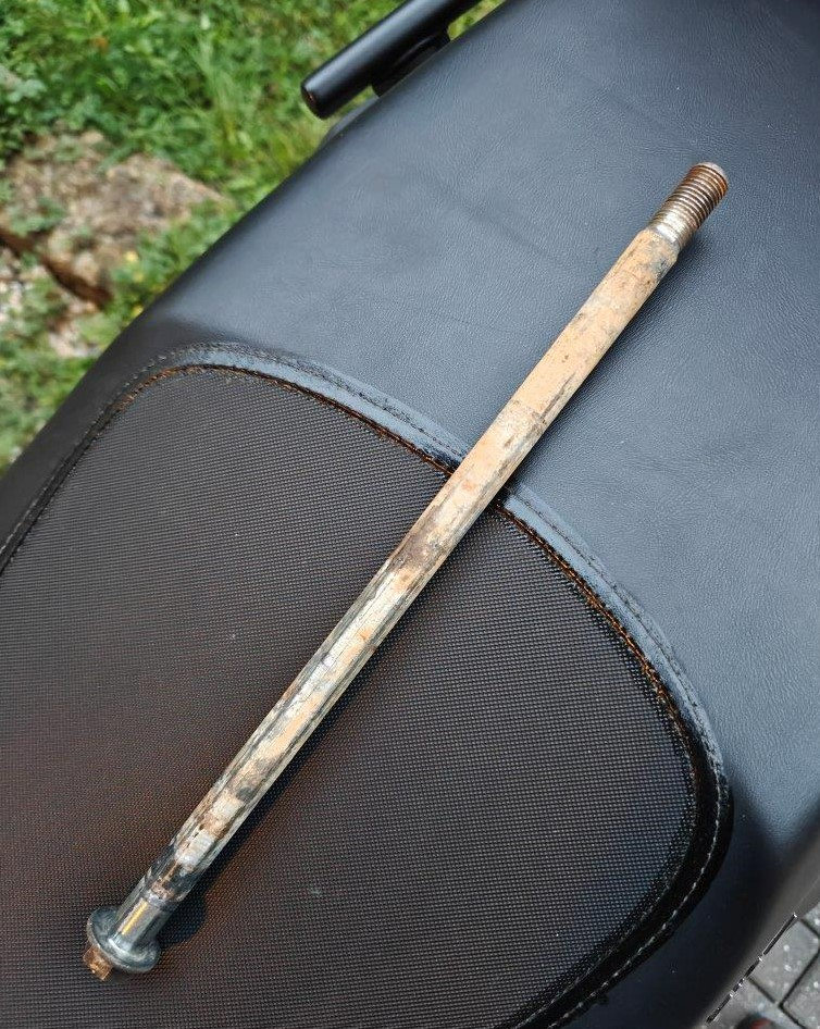

in einigen Threats wird oft über die Qualität des SK3 diskutiert. Ich hatte jetzt wieder eine Erfahrung die sehr gut dazu passt. Da mein hinterer Winterreifen nur einen Sommer geschafft hat wollte ich diesen wechseln lassen. Da ohnehin eine Inspektion anstand sollte das die Werkstatt gleich mit machen. Leider hat der Freundliche das Hinterrad nicht herausbekommen. Da mein Freundlicher wirklich extrem freundlich und entgegenkommend ist wollte ich seine Zeit nicht überbeanspruchen und habe den Roller abgeholt und sehr mühsam die total festgekeimt Hinterachse gelöst. Ich würde behaupten wollen, dass die Autowerkstatt bei der ich die Reifen letztes Jahr aufziehen lassen habe kein Gramm Fett (gehört sich "eigentlich" auch nicht) an die Achse gemacht hat. Dazu kommt, dass die hinteren Enden der Schwinge (wo der Kettenspanner sitzt) bis zum Halter der Federbeine komplett die Lackierung verloren hat - diese ist einfach abgeblättert. Da ich bei jedem Wetter fahre (auch im Winter bei Salz @Markus) kann ich diese Probleme bei dem Preis 2022/23 verschmerzen, zu der Zeit war der SK3 im Vergleich zu anderen wirklich günstig. Und diese Rostproblem haben auch viele andere Typen. Das Problem der Achse hatte ich auch bei meinem sehr hochwertigen E-Bike. Daher Schwamm drüber.
Was ich nicht verschmerzen kann ist folgendes. Beim Abholen war die linke Bremse, also die Kombinierte erst nach einigen Pumpen wieder etwas griffig, aber schwammig. Nach einem längerem Überlandstück war die Bremskraft ganz weg und das macht unheimlich Spaß, wenn man den Bremsgriff bis an den Lenker ziehen kann und einfach nichts passiert. Hier wieder ein paar Mal gepumpt und etwas Bremskraft kam wieder. Zum Glück griff die Vorderradbremse (rechts) alleine immer. Nachdem ich zu Hause das Hinterrad herausbekommen habe ist mir ein Bremsbelag entgegengekommen. Der andere ist offensichtlich auf dem Überlandstück herausgefallen. Die Haltepunkte der Beläge waren weggekeimt und hatten sich durch das Gerüttel an der Achse gelöst. Und das ist etwas was ich nicht akzeptieren kann, dass sich nach reichlich anderthalb Jahren die Bremsen "auflösen", egal bei welchem Wetter man fährt.
In dem Zusammenhang vielen Dank an das OutdoorDreams-Team, welche mir innerhalb von einem Tag neue Belege geschickt haben.
Und bevor wieder jemand mit mangelnder Pflege anfängt - wie soll man dort pflegen?

Danke für den Hinweis. Ich muss bald die Kette spannen und werde dann die Achse fetten. Ich frage mich welche Konsequenzen es haben wird wenn Horwin beim Senmenti auch solche "Qualität" ausliefert. Im Neuzustand mag es ja funktionieren aber was wenn das Fahrzeug dann älter wird.
