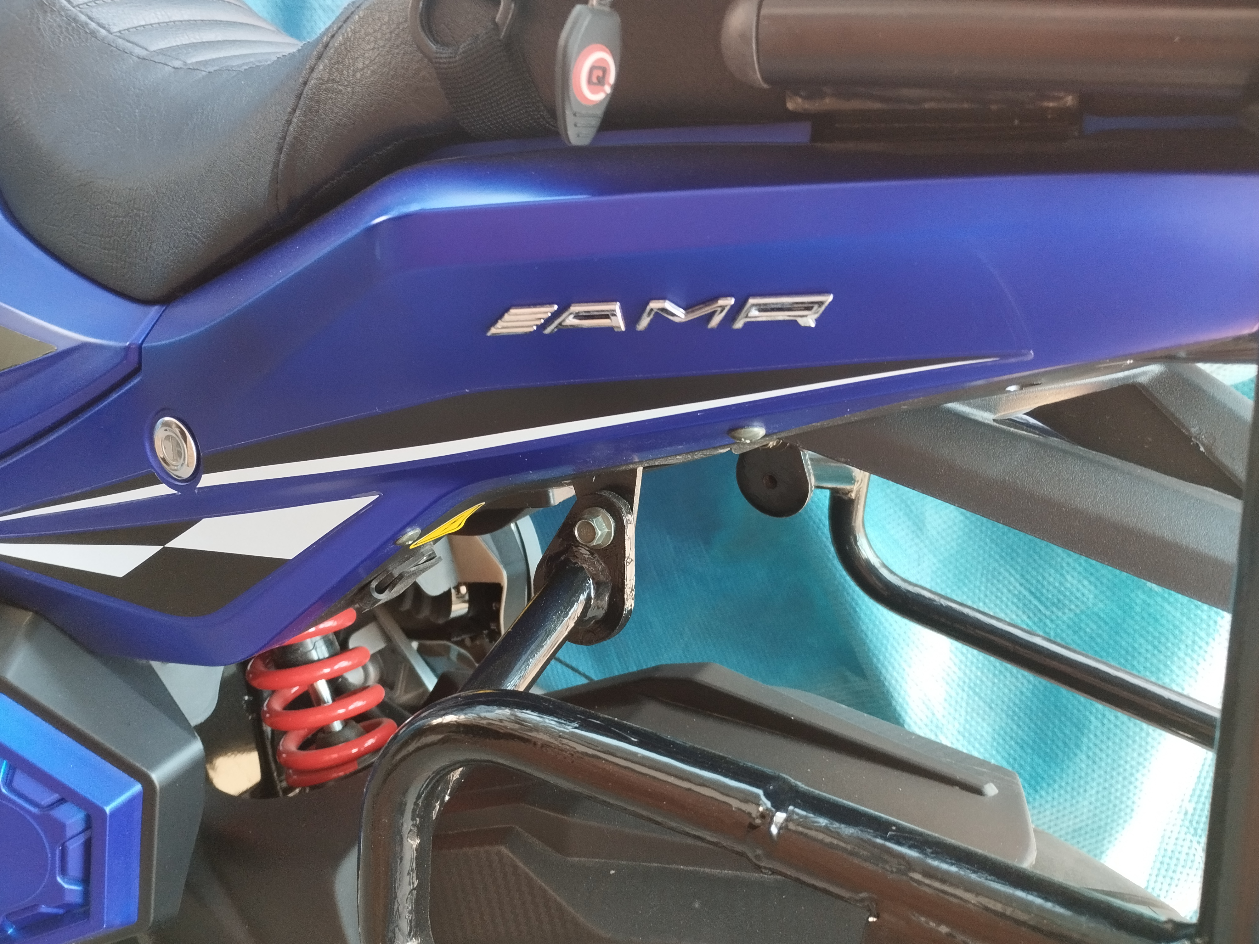

Version with AMR encoder motor has a sign "AMR" near the seat (check my profile photo, under the helmet).TwisterMax hat geschrieben: ↑Fr 11. Apr 2025, 21:59Kurze Zwischenfrage: ist es nicht auch möglich, dass es sich um die AMR-VERSION mit Encoder handelt?
AMR version should have newer version of brakes without red buttons as it was announced as a "improved" version..
Codes on motor cover are not usable to distinguish AMR and QS motor, they are the same.

Genau, die AMR Version gibt es bei der 2.0 und bei der 3.0 und sollte ein AMR Logo auf der hinteren Seitenverkleidung haben.
