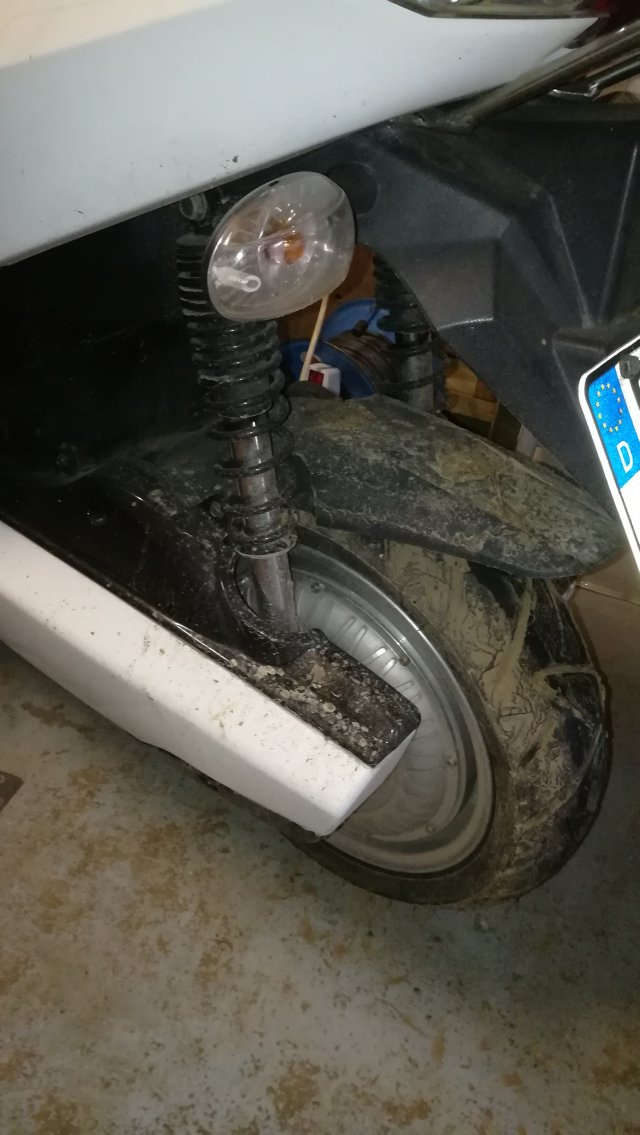

Ich hab schon so lange nix mehr geschrieben, weil der Roller inzwischen eigentlich so läuft wie er soll. Macht Spass mit der ein-Finger-Bremse und der elektrische Forttrieb macht eh Spass, mit dem neuen Controller noch mehr. Was ein bischen blöd ist, ist dass ich wegen dem inzwischen völlig durchgeweichten Terrain ein wenig Probleme habe die Strasse zu erreichen
Das geht schon ein wenig bergan, oft bleibe ich auf der Hälfte bis zwei Drittel stecken und paddele dann hilflos mit den Füssen... Ich habe ziemlich weitreichende Enduroerfahrung im Schlamm, und mit einer Enduro würde ich mich auf die Fussrasten stellen, Gewicht nach hinten verlagern und Gas geben. Aber so ein Roller verhält sich völlig anders, und ich muss gestehen, dass ich das noch nicht richtig beherrsche (falls es sich überhaupt beherrschen lässt). Zudem habe ich Befürchtung, dass die Lager etc. nicht dafür gekapselt sind und das nicht unbedingt der Haltbarkeit förderlich ist. Die Reifen auf so einer Enduro sehen zudem drastisch anders aus...
Ich streue schon immer wieder Sägespäne/Holzschnitzel in die 'Fahrrinne', aber das hilft immer nur vorübergehend...

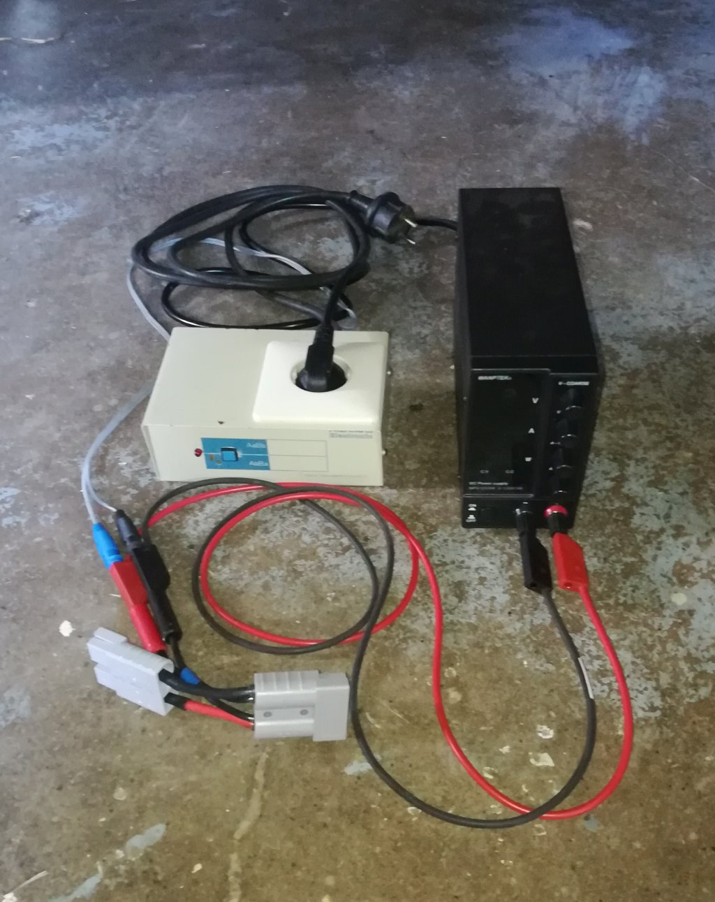

ich hab mir so ein Kästchen mit einem ESP32 gebaut, das schaltet bei 81V den Lader aus (optional wählbar 80/82/83/84), weil ich mit dem großen Lader nicht jedes mal beim Laden das BMS umprogrammieren wollte. Das funktioniert recht gut (nachdem ich eine Korrekturkennlinie für die AD Wandlung eingebaut hab). Gewöhnlich werden die Zellen also bis auf 4,05V geladen.
das hat den Vorteil, dass ich bis zu den 81V den vollen Strom auch vom Labornetzteil benutzen kann und nicht irgendeine Nordkyn Schweifstrom Problematik auftaucht (k.A. ob das auch bei LiIon Akkus Thema is)....
Das BMS wollte ich wegen den generatorischen Bremsen nicht auf 81V stehen lassen.
