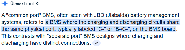

Ich habe grad in dem ersten Beitrag gelesen dass man den Ladeanschluss direkt an die Batterie-anschlüsse des Fardrivers legen kann!? So war das auch bei meinem Ersatz-Moped! Ist das wirklich kein Problem? Ich hätte erwartet dass es für das BMS einen Unterschied macht ob der Anschluss Eingang oder Ausgang ist!? Bei meiner ersten Odin geht ein Stecker zum Laden in die Batterie-der machte aber schon Ärger, weil er sich gelöst hat und dann das Ladegerät nicht anfing zu Laden! Ich dachte zuerst das Ladegerät wär kaputt, fand aber zum Glück noch den Fehler bevor ich NMD24 verklagt habe. Diese Direktanschlusslösung wäre mir auch lieber!
Ansonsten mache ich grad Fortschritte mit meinem dritten Akku-der lässt sich tatsächlich mit einem anderen Ladegerät überreden nachzuladen! Ab Montag werde ich da weitermachen-alleine will ich das nicht laufen lassen! Und mein Ersatzteillager-Odin fährt aktuell auch-ich habe testweise den Ersatz-Hallgeber genommen, und bis jetzt keine Probleme mehr damit! Wenn es dabei bleibt, werde ich nächste Woche damit zum Tüv fahren und sie dann mal eine längere Strecke testen! Die neuen Lenkkopflager sind übrigens der Wahnsinn! Anscheinend ging die Lenkung von Anfang an so schwer, dass ich mich gar nicht gewundert hab, erst als es ganz blockierte!
Schönes Woe an alle Mitleser!
- jeff-jordan
- Beiträge: 1214
- PLZ: 6...
Re: E-Odin 2.0 und Fardriver ND72530
Hatte ich ursprünglich auch gedacht... aber im Akku sind der "Ladeanschluss" und der Hauptstromanschluss schlichtweg parallel geschaltet.
Der einzige Unterschied ist quasi der Leiterquerschnitt.
Außerdem ist das verbaute BMS (jbd-hp32s001) als "common-port" BMS ausgelegt. D.h. Laden und Entladen läuft über die gleichen Anschlüsse.
Wenn dem nicht so wäre, hätte man ja auch bei aktivierter Rekuperation ein grundsätzliches Problem.
